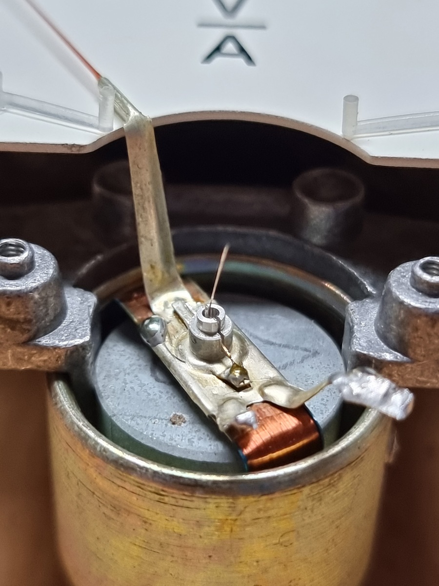

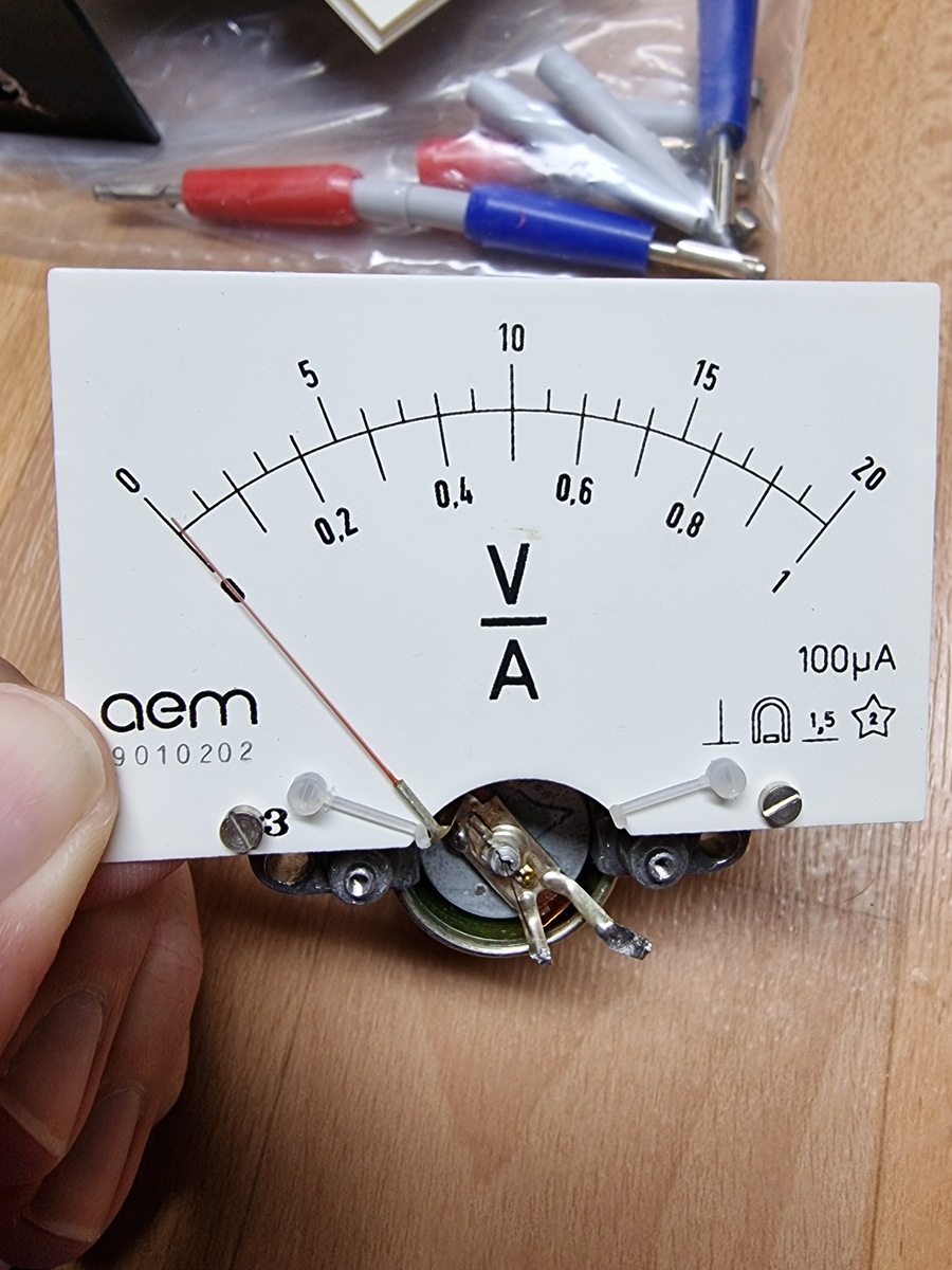

Drehspulinstrument aus einem Voltcraft Netzgerät defekt. Auf dem Bild
sieht man, das der Draht abgerissen ist. Gibt's dafür Ersatz oder nur
komplett Drehspulinstrument tauschen?
Ich würde es gerne im original Zustand lassen.
Gast #7060933
Sieht aus als wäre das Spannband gerissen. Das ist sehr schwer zu
reparieren. Es gibt "Profis" die so etwas können. Es gehört viel Übung
dazu.
Da das kein Spezialinstrument ist würde ich ein Neues kaufen. Z.B. bei
Reichelt
https://www.reichelt.de/drehspul-messwerk-100-a-60x46-mm-pm-2-100-a-p14723.html?PROVID=2788&gclid=EAIaIQobChMIhcvD8tXV9wIV0hkGAB0GhQ-HEAQYASABEgLVnvD_BwE.
Die Sakale des neuen Instuments könntest Du sogar bei behalten, mußt
alt für Spannung den angezeigten Wert durch 5 und für Stromstärke durch
100 dividieren.

Gewöhnlich erfolgt die Stromzufuhr zur Drehspule über zwei Spiralfedern
mit einigen Windungen oder über ein Spannband.
http://siemens-halske.de/technik/drehspul.php
Da man davon nichts mehr sieht, hat ein Gewalttäter (mindestens) die
vordere Stromzuführung abgerissen.
Eine Reparatur dürfte für normal Sterbliche unmöglich sein. Für
Uhrmacher oder Sowjetmenschen vielleicht, wenn sie ein neues Spannband
haben.

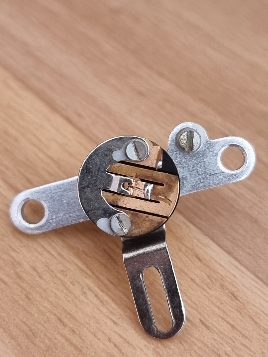

Obere Lagerung habe ich noch hier.
Draht anlöten nicht möglich, da zu kurz.
Das Gerät kommt aus Tschechien, es ist ein 127c und ist wie neu, wurde
kaum genutzt.

#7061212
Eine Reparatur dürfte schwierig werden.
Als hierzulande noch Messwerke mit Spannbandaufhängung in nennenswerter
Zahl gebaut wurden, gab es die Spannbänder - genau wie Kupferlackdraht -
als Meterware auf kleinen Spulen.
Da es die Spannbänder in vielen verschiedenen Breiten und Dicken gab,
ist die Chance das passende zu finden sehr gering.

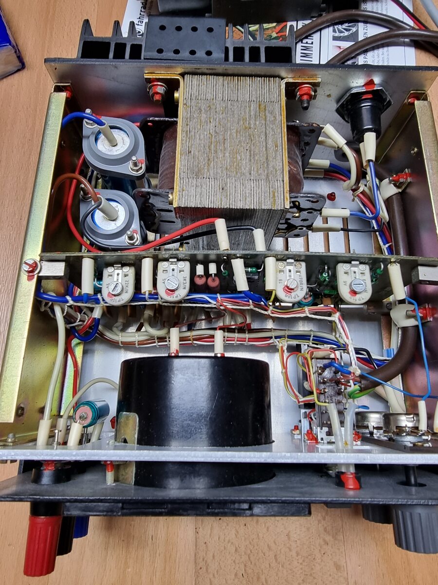

Beim abschrauben, der Zeiger hat Probleme gemacht, ich habe erst später
gesehen das ich den Draht ablöten musste.
Also ist es einfacher eine digitale Anzeige einzubauen.
Die oben genannte Zeigerinstrumente passen da nicht rein. Das Loch ist
viel zu groß.

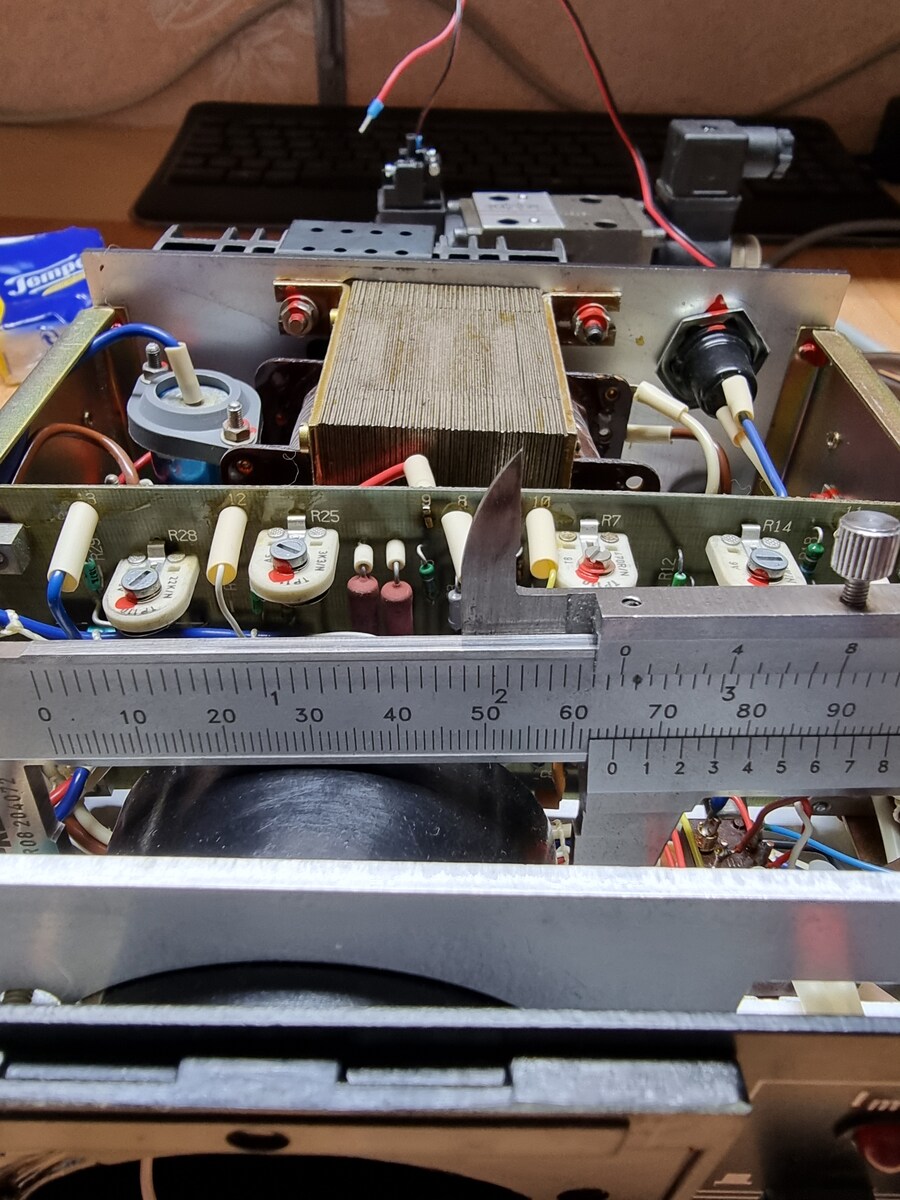

> viel zu groß.
Wie meinst du das?
Nach deinem Bild sind es etwa 50mm.
Irgendein 100µA Meter, was da durch das Loch passt, wird es wohl geben.
Bei Pollin oder aus China.
Welche Abmessung hat es eigentlich?

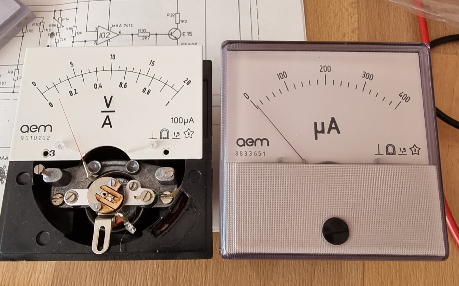

> viel zu groß.
Da eine Zwischenplatte aus Aluminium mit einer 37mm Bohrung zu fertigen
ist natürlich eine unlösbare Herausforderung.
Das ist eigentlich eine gängige Methode und wurde tausendfach so
gemacht, wenn man das genau passende Instrument nicht bekommt. Bei einem
digitalen Instrument wirst Du auch eine Zwischenplatte fertigen müssen,
da dieses wohl auch nicht genau in den Ausschnitt passen werden und
zudem noch rechteckig sind.

Gast #7061389
michael_ schrieb:
> Wie meinst du das?
Durchmesser 65mm
Breite 77.5mm, Tiefe 51mm.
Das ist eine gute Idee. Danke.

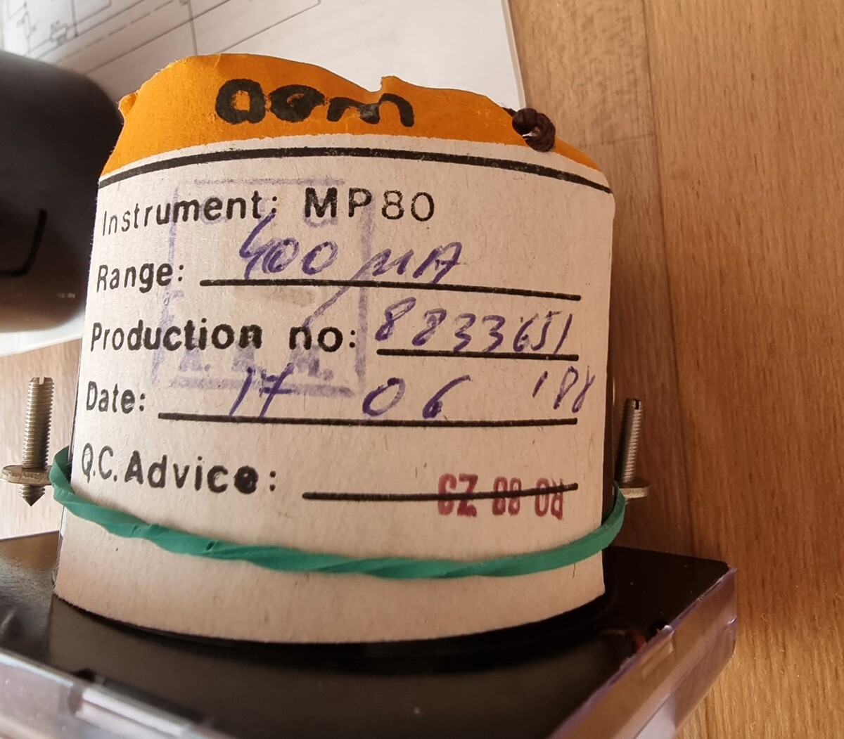

Es ist ein Metra MP80 von Metra Blansko. Hier im Katalog auf Seiten 6
und 17:
https://www.metra.cz/wp-content/uploads/2019/09/Metra-Panelove-ENG.pdf
E-shop von Metra Blansko:
https://www.metra.cz/en/products/digital-panel-and-switchboard-instruments/dc-ammeters-and-voltmeters-type-mp/
wobei Nachfragen auf mcu@metra.cz zu senden sind (ob es teuer wird?...).
Zum glück geht es um 08/15 Instrumente die es nach allen den Jahren noch
zu kaufen gibt, zB. hier:
http://www.avelektronik.cz/mp80-panel-meridlo-0-400-a-dc-80x80
(obwohl halt nur mit 400 uA).

Gast #7061802
> Zeno schrieb:
>> Sorry, andererseits wer so dämlich ist und das Lager abschraubt ohne zu
>> wissen was er da tut muß halt bestraft werden.
> Muss du mich angreifen? Ich habe keine Erfahrung was Zeigerinstrumente
> angeht und habe ein Fehler gemacht und stehe dazu.
Ich wollte Dich nicht angreifen. Sei mal nicht so empfindlich.
Das von Dir gefundene Instrument kannst Du nicht so ohne Weiteres
benutzen. Da müßtest Du die Schaltung anpassen.
Nimm lieber ein einfaches 100µA Instrument. Wenn der Innenwiderstand des
neuen Instrumentes so wie der des Alten ist sollte es sofort passen.
Kann man ja leicht mit einem Multimeter überprüfen. Dazu halt am Ausgang
nach Multimeteranzeige 20V  einstellen, das Instrument sollte dann 100µA
anzeigen (drehe die Spannung aber langsam hoch und beobachte das
Instrument!). Wenn nicht kann man das mit Regler R28 nach justieren.
Schlimmstenfalls,wenn sich der Innenwiderstand des neuen Instrumentes zu
stark vom Alten unterscheidet, muß man R29 vergrößern oder verkleinern.
Für den Strommessbereich mußt Du den Ausgang belasten, so daß lt.
Multimeter 1A fließen. Erreicht man z.B. mit einer passenden Glühlampe.
Wenn Du 1A nicht schaffen solltest, dann funktioniert das auch mit
weniger, aber ich würde schon mehr als 0,5A einstellen. Bei 1A am
Multimeter sollte das Instrument 100µA anzeigen. Wenn nicht kann man das
mit dem Regler R25 justieren. Sollte auch hier der Stellbereich nicht
ausreichend sein, dann muß man halt die Widerstandskombi R26/R27 etwas
anpassen.

Gast #7062087
> Das heißt doch ich kann die Widerstände anpassen und Skala tauschen? Das
> müsste 1zu1 passen.
Ja, die Widerstände müssten dann angepasst werden.
Den 100 uA Modell gibt es noch hier, 1St. neu und 1 St. älter:
https://www.soucastka.cz/mp80-aem-100ua-novy
https://www.soucastka.cz/mp80-100ua-starsi
(beide sind mit dickerem Zeiger ausgestattet, der aber am Ende verengt
ist).
#7062095
Danke für diesen sehr präzisen Hinweis!
Hast Du evtl. auch eine Erklärung wie es zu dem Text
 unten links auf der Skala (interpretiere ich als   aem) kommt?
Ist das die Beschreibung für Metra Blansko, bzw. weißt Du für was es
steht?
Gast #7062247
Gute Frage. Ich dachte es sei eine Marke von Metra, aber jetzt sehe ich
es als unwahrscheinlich. Vielleicht war es ein Nachbau von dem Original
MP80 von Metra.
Gast #7062257
michael_ schrieb:
> Aber 20 EUR plus Versand?
Der ältere von Metra kostet so um 7 EUR was ein normaler Preis ist. Auf
dem Flohmarkt gibt es diese Instrumente gebraucht für 4-6 EUR.
Ob es lohnt ist definitiv Frage an TO. Es ist Wahr das es nicht einfach
wäre es gegen einen anderen aus Asien austauschen wegen
unterschiedlicher Mechanik.
