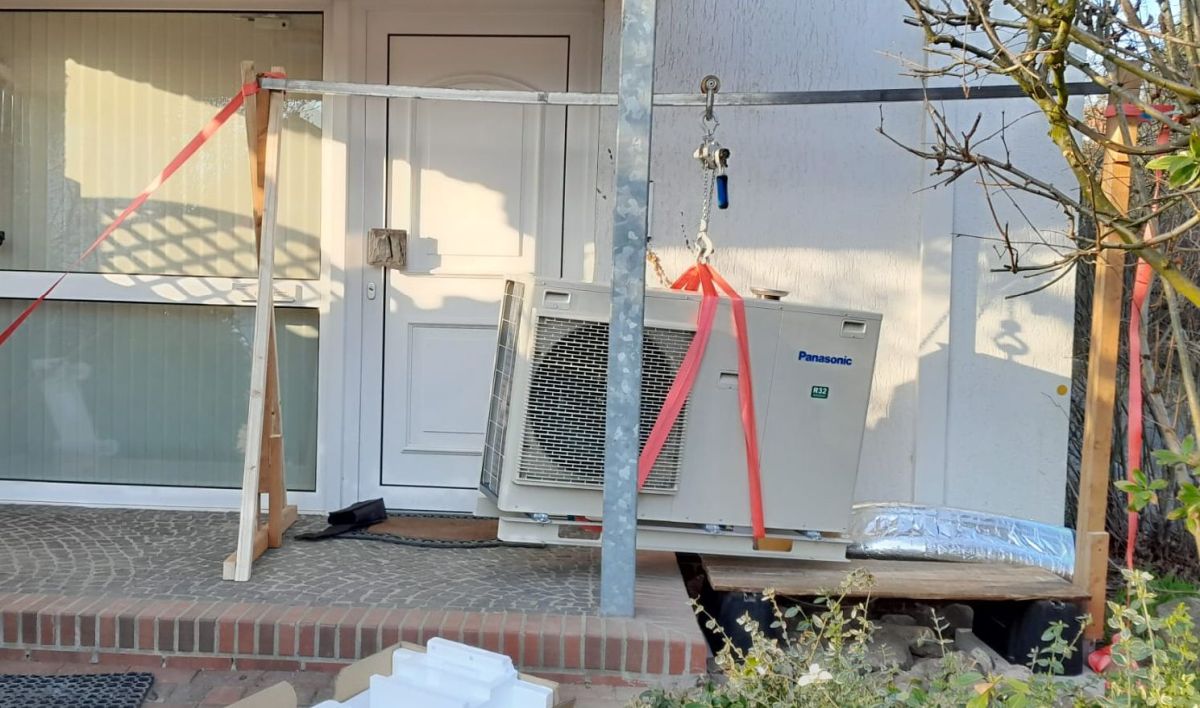

Die Stange soll provisorisch auf Böcken stehen, an einem Schäkel mit Rolle hängend möchte ich eine etwa 120kg schwere Wärmepumpe versetzen.

Mit einem Profil 50x50x2 aus S235 (alt: ST37, einfacher Baustahl), 3m Stützabstand und mittiger Last von 120kg (ca.1200N) bist du in etwa an der Grenze zum Versagen der Konstruktion (statische Sicherheit liegt unter 1,5). Da darf keine zusätzliche Last wirken. Anheben mit Seilzug führt mit an Sicherheit grenzender Wahrscheinlichkeit schon zur Überlastung. Beim vorgeschlagenen Gerüstrohr 48,3 mm *3,2mm liegt die statische Sicherheit bei nur ca. 1,1. Bei einem Profil 80x80x5 und 3m Stützlänge ist die Sicherheit bei etwa 8, bei 100x100x5 bei etwa 13. Hat das Profil Dellen, Verformungen, Lunker, einfach ausgeführte Schweißnähte und andere Fehlstellen, sind die Sicherheiten deutlich geringer. Für mich wäre 80x80x5 das absolute Minimum, ich würde eher auf 100x100x5 gehen.

Daniel F. schrieb:
das im Eingangspost erwähnte Profil (angenähert an ein reines Rechteck, 3m, Belastung bei 1,5m, 2kN: ca. 120mm Durchbiegung (Berechnet mit der o.g. Seite johannes-strommer.com) Fazit: Satz mit X, das wird so nix.
Du solltest prüfen, ob dein Rechner Tragfähigkeit nachweist oder rein elastische Verformungsabrechnungen macht. Wie nimmer, wenn es um Mechanik geht, kommt hier wenig sinnvolles. Der erste Schritt wäre My und wy zu bestimmen und dann die Randspannungen mit fy zu vergleichen.

In wie weit sind da Biegedrillknicken und Imperfektionen betücksichtigt. Abgesehen davon gibt es keine "statische Sicherheit" es gab eine Globalsicherheit, seit 20 Jahren wird aber der Ausnutzungsgrad angegeben und mit Teilsicherheiten gerechnet.

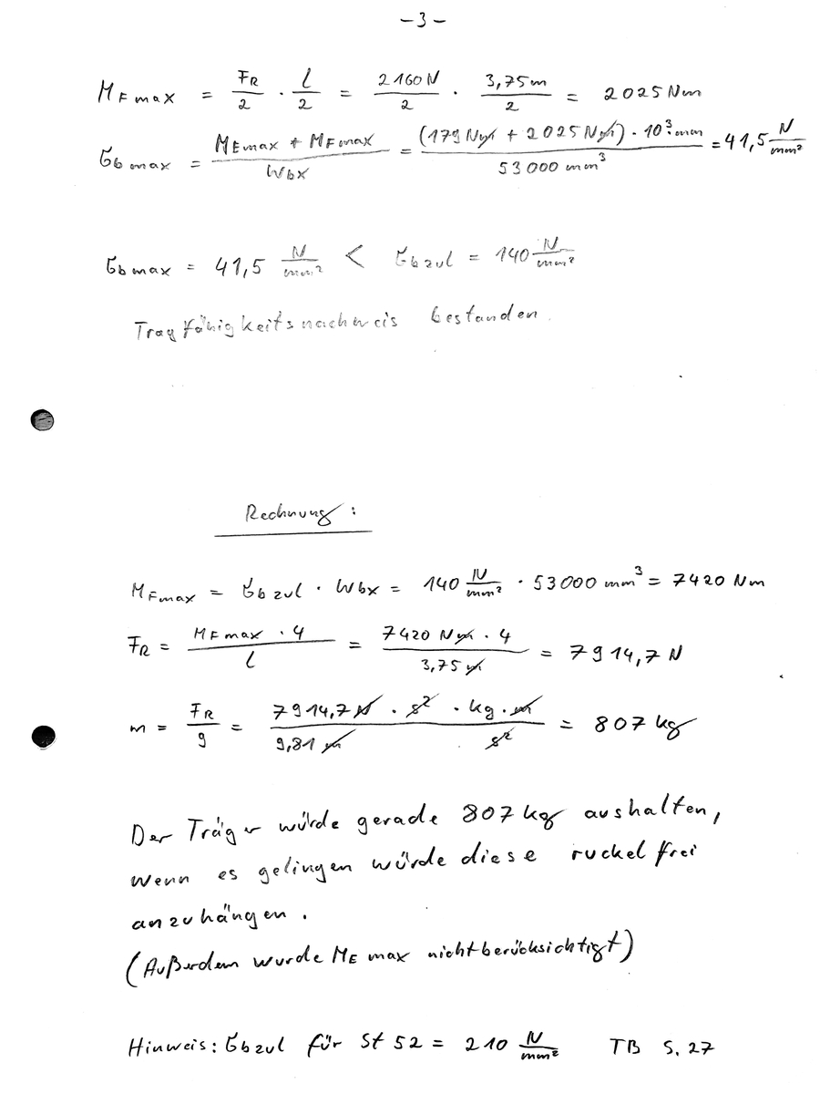

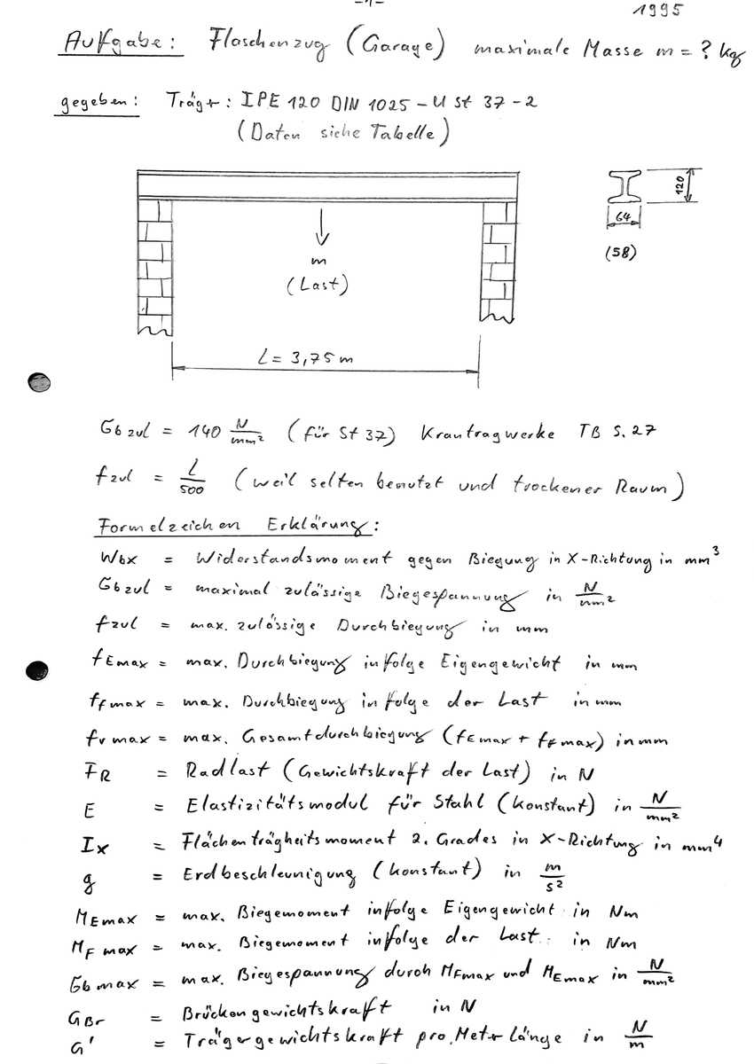

Um so eine Aufgabe lösen zu können, sollte man sich die Tabellenbücher von Roloff Matek zu Hilfe nehmen. Da sind dann die ganzen Widerstandsmomente und Flächenträgheitsmomente für die entsprechenden Stahlprofile tabellarisch aufgelistet.
Hier eine Beispielaufgabe für einen IPE 120 Träger und einer Garagenbreite von 3,75m an dem ein Flaschenzug mit nur einer Achse aufgehangen werden soll. Das maximale Anhängegewicht beträgt dann 807kg.
Zulässig wären dann aber nur 25% der Masse, also rund 200kg, weil das Einhängen des Gewichts in den Haken nicht immer ruckelfrei abläuft!

Marcel V. schrieb:
maximale Anhängegewicht beträgt dann 807kg. Zulässig wären dann aber nur 25% der Masse, also rund 200kg, weil das Einhängen des Gewichts in den Haken nicht immer ruckelfrei abläuft!
Du hast in deiner Rechnung die Spannung schon auf 140 N/mm2 begrenzt. Schwingbreitete für Kranbahnen liegen unter 2. Mit deinen 200 kG heißt du keine Ausschreibung als Kranhersteller.

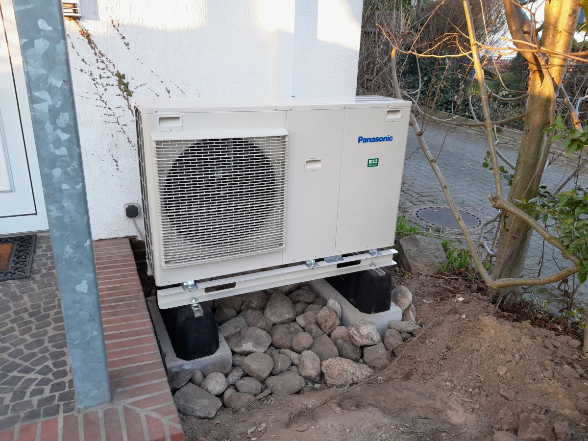

Rainer D. schrieb:
An alle Skeptiker: es hat funktioniert!
Owei... und sagst du gehst mit Köpfchen ran? Das ist ein wesentlich gefährlicherer Aufbau als wenn einfach vier Leute das Ding rüber getragen hätten. Muss man nicht verstehen so nen Blödsinn - gerade weil auch noch vier Tragelaschen im Rahmen sind. Sag mir das du ein alter weißer Deutsche bist, ohne mir zu sagen das du ein alter weißer Deutsche bist @ its best!

Jepp, Wurzeln ziehen! Wurzelwerk eines vom Sturm gebrochenen Baumes. 4,2to Winde, per Flaschenzug erhöhte Zuglast auf 20to. Letzten Endes hat die Wurzel gewonnen und das Zugseil ist gerissen.
Und eben behauptet er noch, er weiß was er tut. Er ist offensichtlich doch etwas dumm, den dumm ist wer dummes tut. Und das zerreißen des Seils ist dumm und gefährlich.

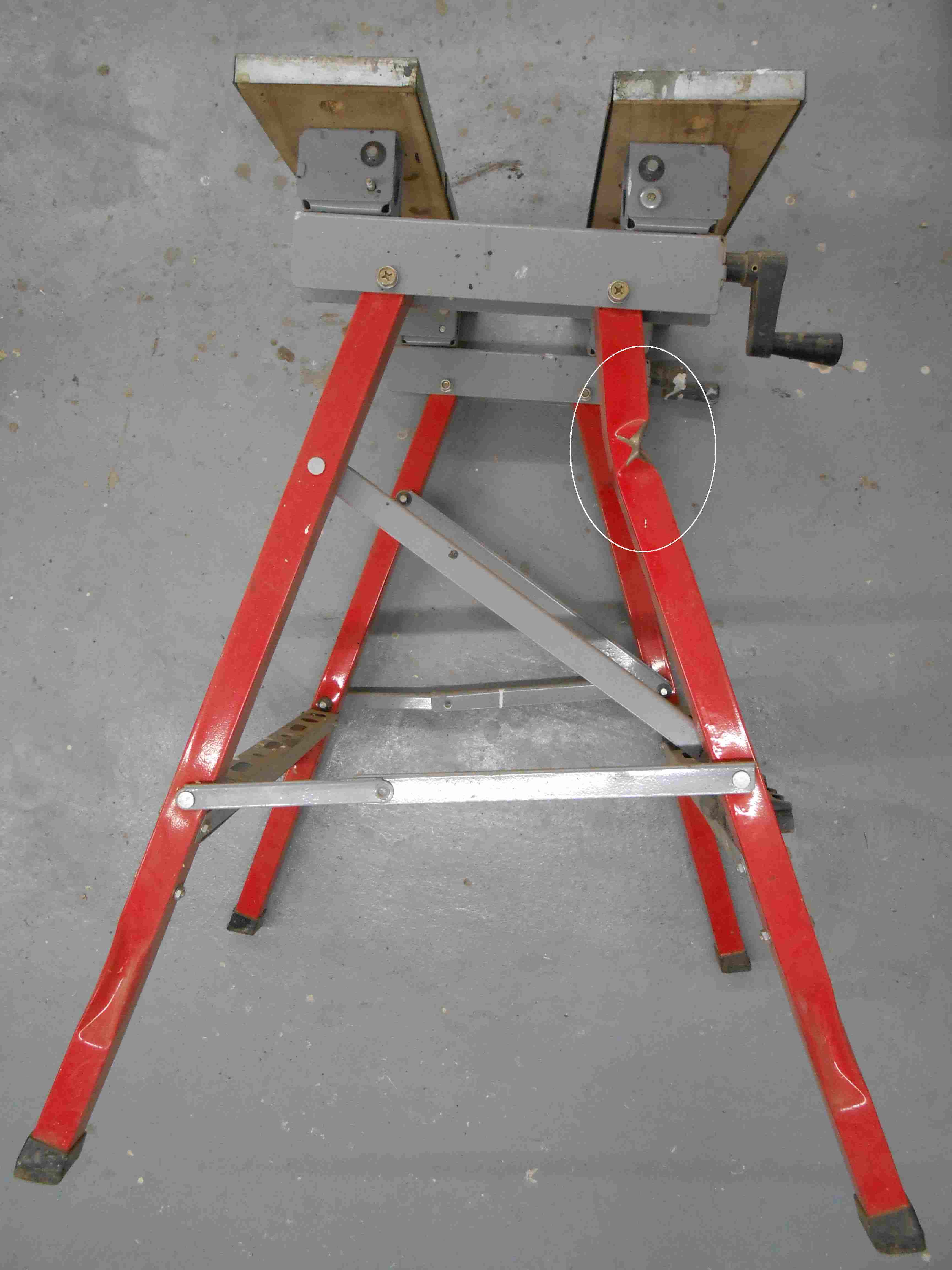

Rainer, rein Interesse halber: ist die Stange noch komplett gerade oder hat sie jetzt eine leichte Biegung? Mir wäre die Konstruktion ehrlich gesagt ein bisschen zu "dünn" gewesen, aber da du die WP ja nur knapp über den Boden angehoben hast war das Risiko eines größeren Schadens eher gering.
#7843404

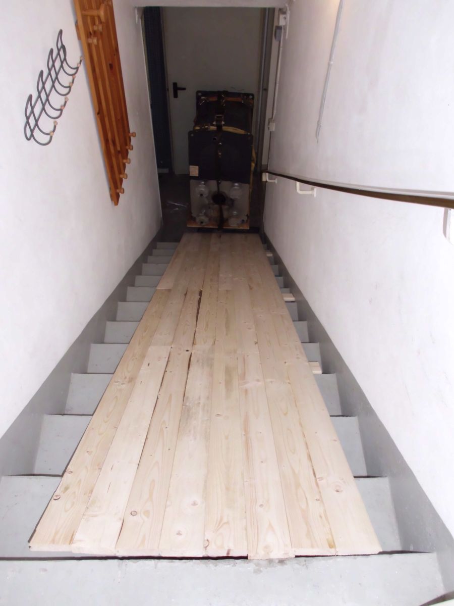

#7843576
Rainer D. schrieb:
Esmu P. schrieb:
Nun, ob dat Ding dort angekommen ist wo es hin sollte hat er uns ja nicht gezeigt.
Kein Problem :-))
eine kleine Jeisha :-)
die habe ich zusamen mit meiner Fau auf die vorbereitete Konsole gehoben, davor 30m durch die Wiese gezerrt, war kein Problem wobei die Verpackung doof ist, man muss sie anheben ums sie aus dem Styropor zu bekommen, kann sie nicht einfach rüber schieben

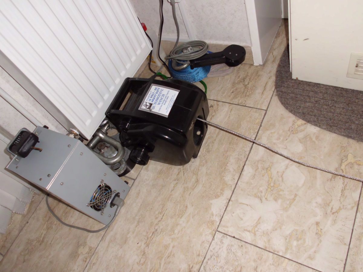

Rainer D. schrieb:
Durch die Wand unterm Heizkörper geht eine M16 Gewindestange, darauf ist eine Augenmutter gedreht.
Sowas gehört in jeden anständigen Haushalt, an strategischen Stellen untergebracht, versteht sich.
Will man auch in der Decke haben, kann man ja alles mögliche mit machen, Lampen dran aufhängen, Schaukeln für etwaige Kinder oder wenn man mal was anheben musss.

#7845518
Woran ist die Winde befestigt?
Bei mir gab es gegenüber der Treppe eine Türzarge, dahinter habe ich ein Brett gelegt, und eine Seilschlaufe darum. Da ließ sich der Flaschenzug einhängen.
500kg Drehbank
Wie schwer das Trumm ist habe ich nicht gemessen, für die Spielzeug-Werkbank jedenfalls zu viel. Die Dreh/Fräsmaschine hat den Sturz überlebt und meine Füße waren außer Reichweite. Glück gehabt.
#7845941
Christoph db1uq K. schrieb:
500kg Drehbank
wie kommt man darauf diese Trumm auf solche Böcke zu stellen?
Die Maschine ist jetzt vermutlich auch verzogen?
#7845963
Was ein "Brett" ist und was es wo und wie halten kann, gehen die Ansichtigen bestimmt auseinander. Selbst bei einer "Bohle" bewirkt eine Seilschlaufe erheblich grössere Belastungen bis zum Versagen, als z.B. eine aufstehende Last über die Breite. Für eine (einzelne) Personensicherung (bis 100kg) mittels bis ~1m Laibungsöffnung einer standsicheren Wand mussten bei uns mindestens 60 x 80 Kanthölzer mit beidseitiger Überlappung von min. 30cm herhalten, geeignet gegen Verrutschen gesichert.
500kg Drehbank
Jede sichtbare Verbindung der roten Vierkantprofile zeigt, dass es sich um Spielzeug handelt. Ebenso die Eindellungen zum unteren Ausstellen, was aus der Perspektive nicht sichtbar ist. Wer darauf 500kg abstellen möchte, ist schon ganz schön dämlich. Wenn derjenige aber wirklich das versucht hat und nur das gezeigte und geschilderte Schadensbild erzeugt hat, muss total verblödet oder verlogen sein. Die Maschine mag einen hohen Schwerpunkt haben, aber bei dem Schadwinkel der Spielzeugwerkbank purzelt die da bestimmt noch nicht runter, wenn sie dort zentriert gestanden hat.
#7846051
Das "Brett" war ein kurzer Balken, der hat das schon ausgehalten.
Und die 500kg waren ein Zitat, das sind sicher deutlich weniger. Außerdem habe ich das nicht mit bloßen Händen auf die Werkbank gesetzt, sondern langsam mit dem Flaschenzug und Gerüstbauteilen (1 Zoll Wasserrohr) abgesenkt. Dadurch war der Fall auf den Kellerboden auch stark verlangsamt.
Das viel zu dünne Vierkantrohr sieht bis heute noch so aus wie damals vor zehn Jahren. Es lässt sich schlecht wieder "ausbeulen". "Mit der Zeit wird alles heil, nur die Pfeife hat ihr Teil" (Max & Moritz).
(Firma: Papier & Knalltüten Manufaktur) #7846314
