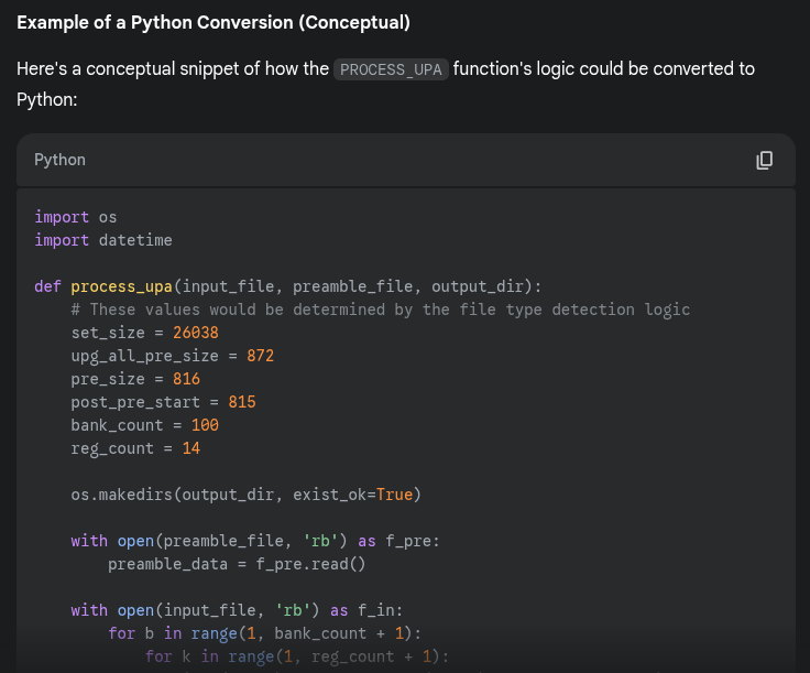

#7921681
Hallo Christian,
Versuch doch mal das bash script ChatGPT oder Github Cpilot zu geben, mit der Anweisung das von bash nach python(3?) zu konvertieren unter der Angabe der Rahmenbedingungen im original Post. Das Konvertieren von Scripten in Sprache A nach Sprache B können die mittlerweile ganz gut. Dennoch solltest Du das Ergebnis ausführlich testen um sicher zu stellen dass das neue Script auch das macht was Du haben willst.

#7921835
Ich würd das auch mal mit KI versuchen.
Klar, wenn du ein bischen Bash und Python kannst, kriegst du das selber besser hin, aber selbst das allerkleinste, kostenlose, nicht-Coding-Optimierte KI-Model kriegt da was hingefrickelt, auch wenn man das File Stückchen/Funktionsweise reinfüttern und explizit Anweisungen ("ersetze den 'sed' Aufruf durch nativen Code") geben muss.
Händisch weiteroptimieren kann man danach immer noch.
