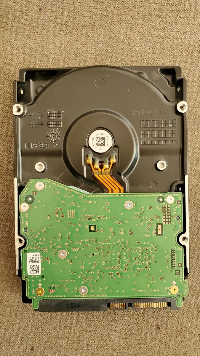

vor kurzem ist meine externe HDD WD80EMAZ 8TB-Festplatte (S/N: 2SGDVU4W) von Western Digital von einem auf den anderen Zeitpunkt nicht mehr erkannt worden (auch verschiedenen Rechnern). Die HDD-Festplatte selbst fängt auch nicht mehr an zu drehen. Zumindest ist es daher kein "Click of Death"...
Was bereits getan wurde: Festplatte aus dem Gehäuse entfernt. Um zu testen, ob es an der USB-zu-SATA-Schnittstelle liegen könnte, habe ich diese abgeschraubt (Bild 1) und die eigentliche Festplatte direkt über SATA angeschlossen. Aber leider regt sich da genauso wenig...

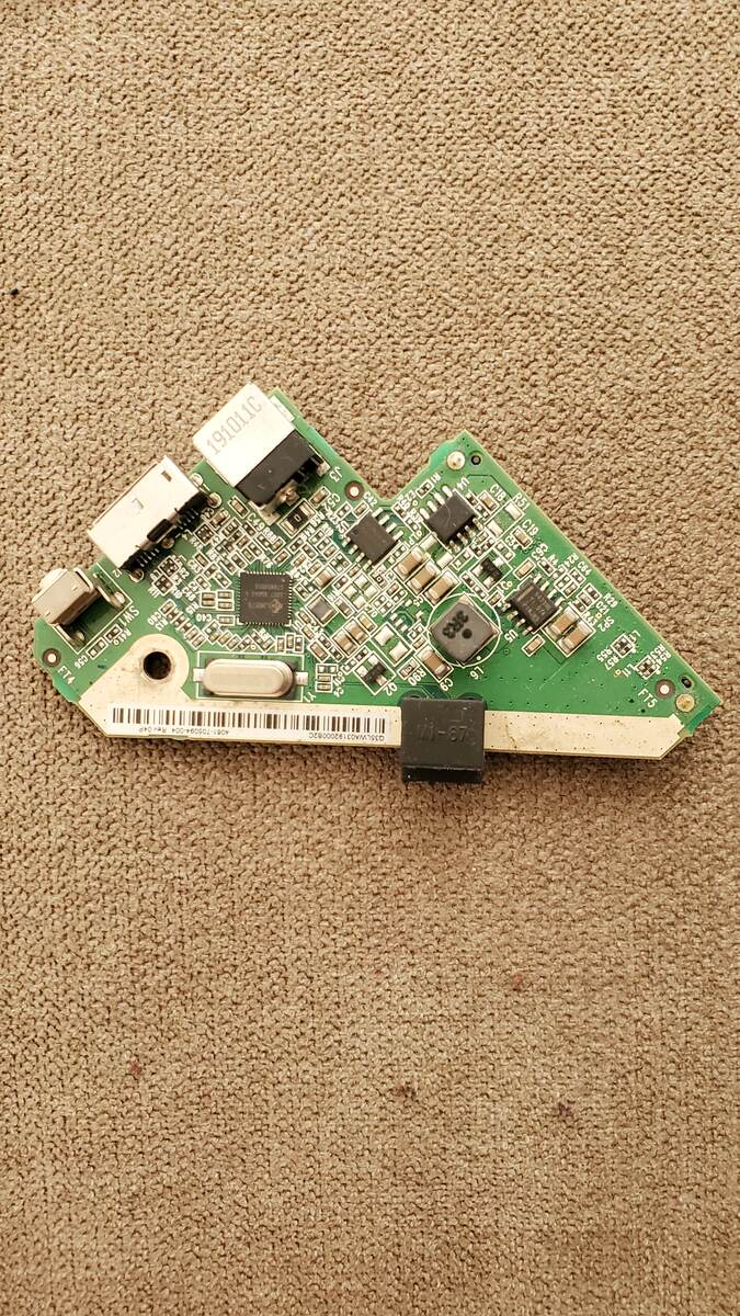

Jetzt bin ich an dem Punkt, wo ich mir selbst nicht mehr viel weiterhelfen kann. Daher wende ich mich an euch, da es evtl. an der Controller-Platine (Bild 2) liegen könnte. Wie gehe ich denn hier zuerst vor, um den Fehler einzugrenzen? Entsprechendes Equipment (über die Firma) ist vorhanden.

Als erstes würde ich den externen Controller ohne HDD testen und schauen ob die 5V und 12V korrekt am SATA Steckverbinder ankommen. Dann die HDD anklemmen und kontrollieren ob die SATA Spannungen immer noch anliegen.
Danach die Controller Platte von der HDD abschrauben. Die Versorgung wird in der Regel bei 5 1/4'' Platten durch Dioden geschützt, die gehen gerne mal hops.

WAS regt sich da genauso wenig? Woran machst du das Fest? Am Geräusch das sie nicht andreleht? Oder hast du den Sata Bus verifiziert ob sich die Platte da meldet? Was sagt lsblk oder dmesg | grep ata an?

Wenn diese bei entsprechender Stromversorgung 'aus dem PC' und an dessen Sata-Port auch nicht hochläuft, dann wird's schwierig.
Nochmal an den PC direkt anschließen, und erst mal im Bios /Uefi nachschauen, ob diese da auftaucht.

Wie wird die auf dem ersten Bild zu sehende Platine auf die Platte aufgesteckt? Was ist auf der Unterseite dieser Platine drauf?

Danke für deine extrem zügige Antwort! Heute konnte ich das Multimeter aus der Firma verwenden: An dem Stromversorgungsteil des SATA-Steckverbinders kommen für Pins 7 bis 9 nahezu 5 V gegenüber Pin 4 (Masse) heraus. Pins 13-15 liefern ca. 12.3 V.
An welcher Stelle teste ich die Spannungen mit angeklemmter HDD (Bild in diesem Beitrag) im externen Festplattengehäuse? Der Lösungsvorschlag mit den Schutzdioden klingt jedoch nach nach einer interessanten Theorie. Wie würde ich denn vorgehen (nach Abschrauben der Platine von der HDD), um diese zu überprüfen?

Das sieht passend aus. Diese Adapterplatinen machen eigentlich nur 3 Dinge:
  • USB to SATA
  • 5V für den Controllerchip
  • 12 und 5V für die HDD
Wenn du also -12V angelegt hast geht eine Schutzdiode auf der Platte hoch.

Ich würde m,al diwe Elektronik runterschrauben, un an den vielen parallel geschsalteten Kondensatoren (die kleinen braunen Klötzchen) messen ob da ein Kurzschluss wäre, was ich sehr bezweifle. Einmal den Strompfad mit den 5V für die Logig. Den anderen, die 12V für den Motor. Die Dioden sind nahe am Sata-Stecker. Wären die durch, würdest Du in dem Bereich einen Kurzschluss messen. Nahe an 0-10 Ohm.
Schließ das Ding aber erstmal ganz normal am internen Sata und der internen Stromversorgung an, und Guggst in BIOS / Uefi. Taucht diese hier nicht auf, wird's schwieriger.

Wie wurde die Platte denn am PC-Strom angeschlossen? Liegen am SATA-Power-Stecker die 3,3V an? Falls ja, mal einen Molex-zu-SATA-Adapter benutzen, oder Pin 3 mit Kaptonband abkleben.
Bei einigen neueren HDDs, auch den WD EMAZ, ist Pin 3 im Power-Stecker nämlich nicht mehr 3,3V, sondern PWDIS. Liegen hier die 3,3V an, wird die Platte deaktiviert und läuft nicht an.
