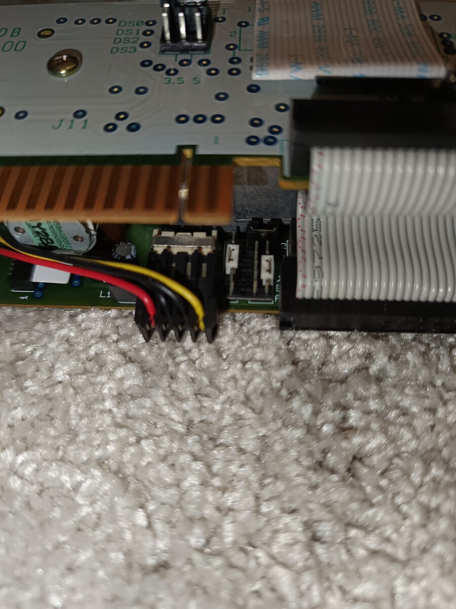

Hallo zusammen, nachdem ich das Netzteil meines PG685 erfolgreich repariert habe, muss ich die Testdiskette einlesen, weil die Pufferbatterien leer waren (Konfiguration weg).
Habe die DD 3,5zoll Diskette unter MS/DOS (Teledisk) erfolgreich beschrieben.
Nachdem ich nun die Diskette ins Laufwerk vom PG685 stecke, tut sich garnichts. Es leuchtet keine Laufwerk LED aber es hört sich so an wie wenn das Laufwerk versucht etwas zu lesen?
Ich bin mir nun unsicher was jetzt das eigentliche Problem ist.
Verbaut ist ein TEAC FD-505 doppellaufwerk. Die Anleitung dazu findet sich hier. https://gekk.info/misc/Teac%20FD505%20Dual%20Function%20Combo%20Diskette.pdf
Die Jumperstellungen wie sie bei meinen Laufwerk eingestellt sind, finde ich in der Anleitung nicht wieder. Die sind komplett anders und auch nicht dort näher beschrieben.
Weis jemand ob das so korrekt ist und weis jemand ob die LED vom Laufwerk wenigstens nach dem Start einmal kurz aufblinken muss? Das tut es aktuell nämlich nicht.

Ein Unterschied zwischen "klassischen Computern" und PCs ist die unterschiedliche Handhabung der vier Drive-Select-Signale, des Headload- und der Motor-On-Signale.
Um den "Service" einfacher zu gestalten, sind Diskettenlaufwerke für PCs immer für DriveSelect 1 gejumpert, und das Kabel ist aufgeteilt und teilweise in sich verdreht, damit zwei so gejumperte Laufwerke gleichzeitig genutzt werden können. Dadurch lassen sich nur zwei von vier möglichen DriveSelect-Signalen nutzen.
Wie sieht das Kabel aus, mit dem das Diskettenlaufwerk angeschlossen ist? Ist das aus einem alten PC "recycelt", oder ist das einfach ein glattes 34adriges Flachbandkabel?

DD Disketten habe ich da. Ich muss dazu wahrscheinlich vom TEAC die Jumper um positionieren, damit das 3,5zoll Laufwerk A ist. Wie das geht, weiß ich leider nicht. Die Einstellungen vom Handbuch hatte ich schon ohne Erfolg ausprobiert.

Du könntest auch ein altes Floppykabel, dass sind die mit "Drehung", zum Anschluss besorgen. ID0 landet bei solchen Kabeln auf ID1 am Laufwerk. Für iD1 gilt umgekehrt das selbe. Wenn der Rechner ein BIOS-Setup hat, muss man dort natürlich(!) die Einstellungen anpassen.
Oder mit "Spezialsoftware", dass DD-Floppyimage auf eine 5 1/4" HD-Diskette kopieren, wobei je Spur immer nur 9 Sektropen belegt sind. Dabei kommt dann auch eine 720k fassende Diskette heraus. ☺
Ein FD505 steckt(e) auch in meinem alten 486er... Für solche "Vertauschakrobatik", habe ich dem aber einen Schalter spendiert.

Ich würde jetzt als erstes versuchen das Laufwerk umzustellen, das es zuerst mit dem 3,5zoll Laufwerk liest.
Danach mal die .td0 in .IMD mit ImageDisk umwandeln. In den Programm müsste man auch mehr einstellmöglichkeiten haben. Soweit ich das verstanden habe kopiert er das dann 1 zu 1 auf die 3,5zoll Diskette. Quasi mit dem Endergebnis das die 3,5zoll Diskette komplett identisch zu der 5,25zoll Diskette ist.
Mal versuchen ob das klappt. Mit Teledisk klappt es jedenfalls nicht.
