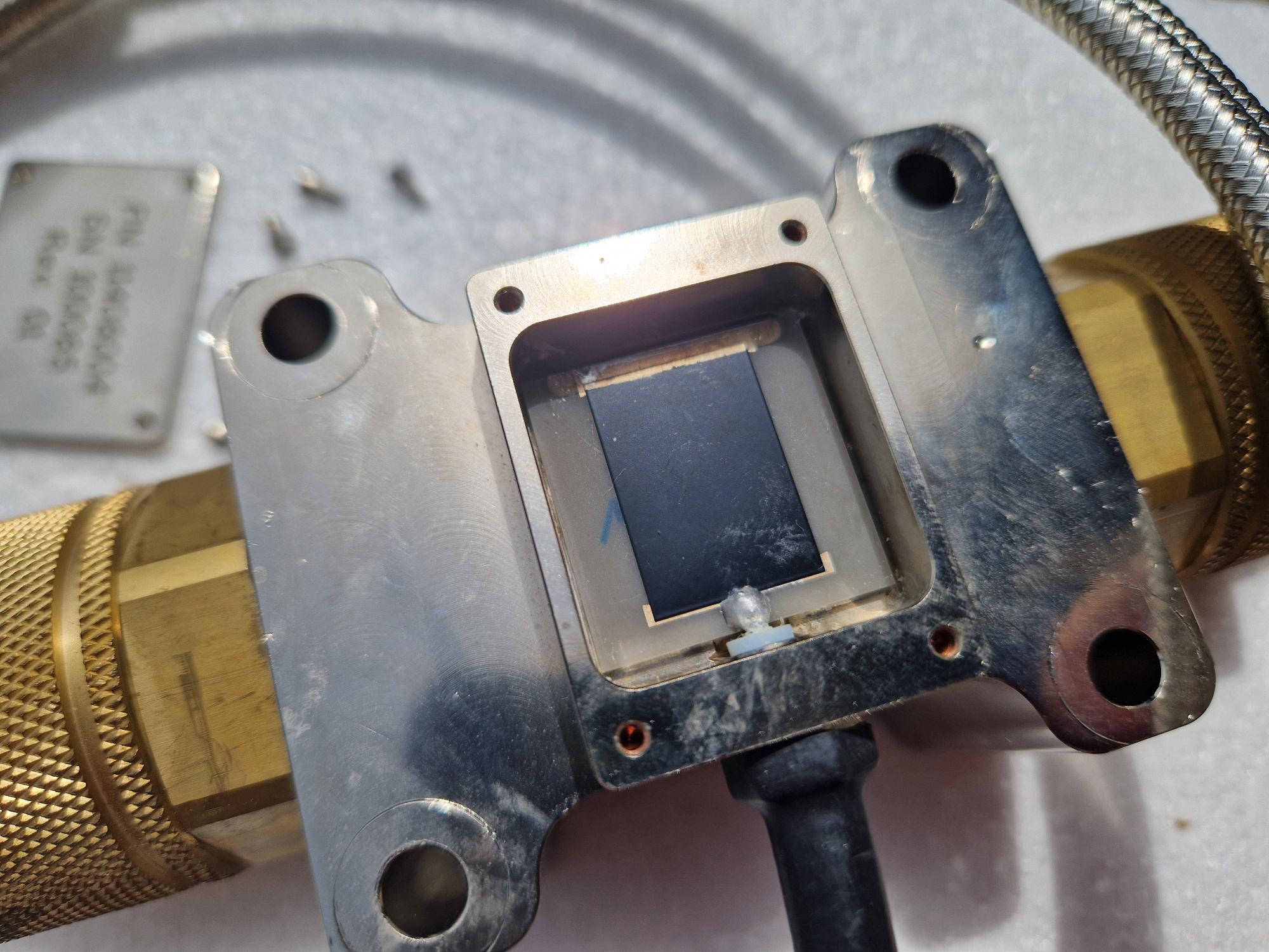

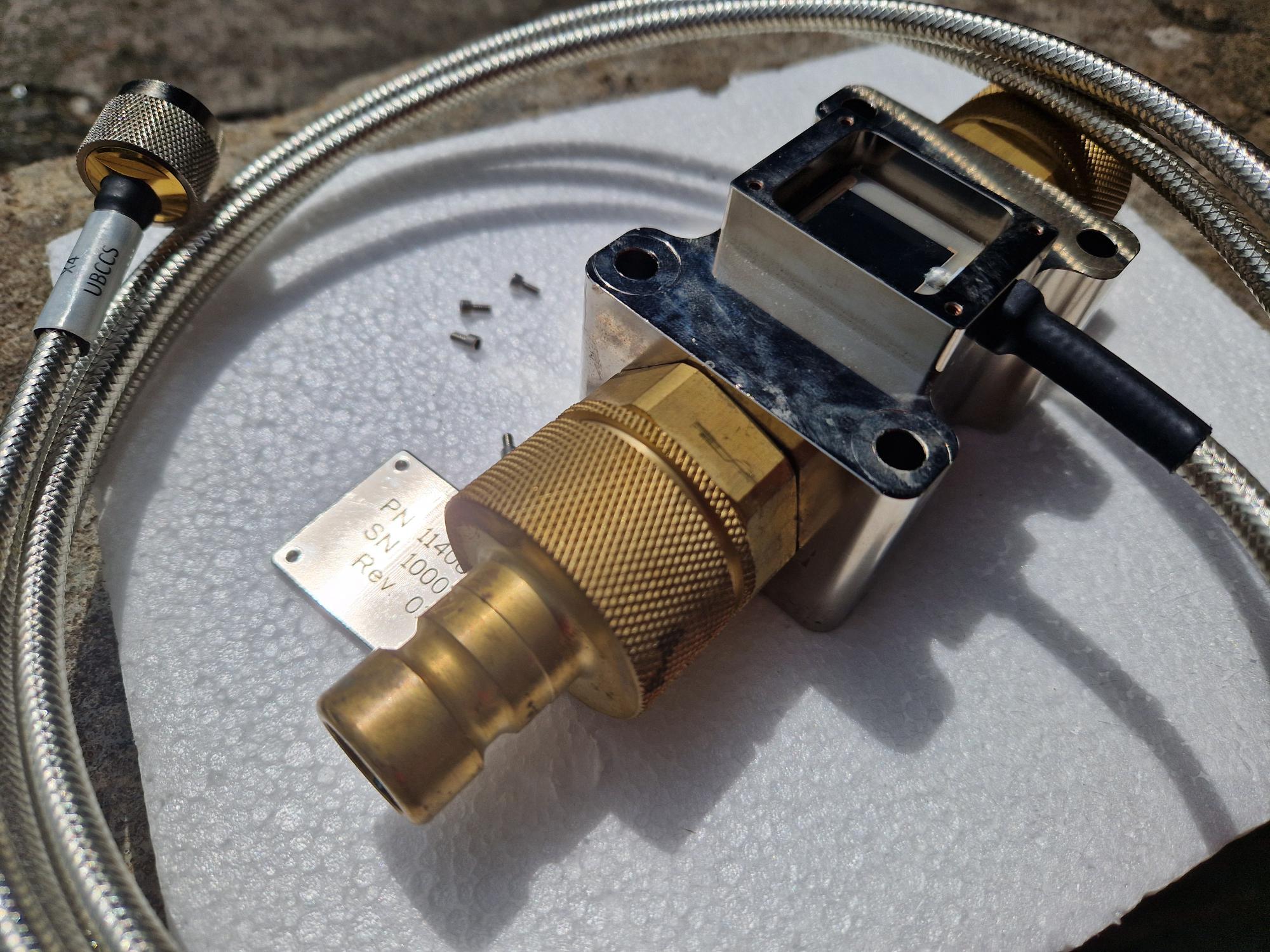

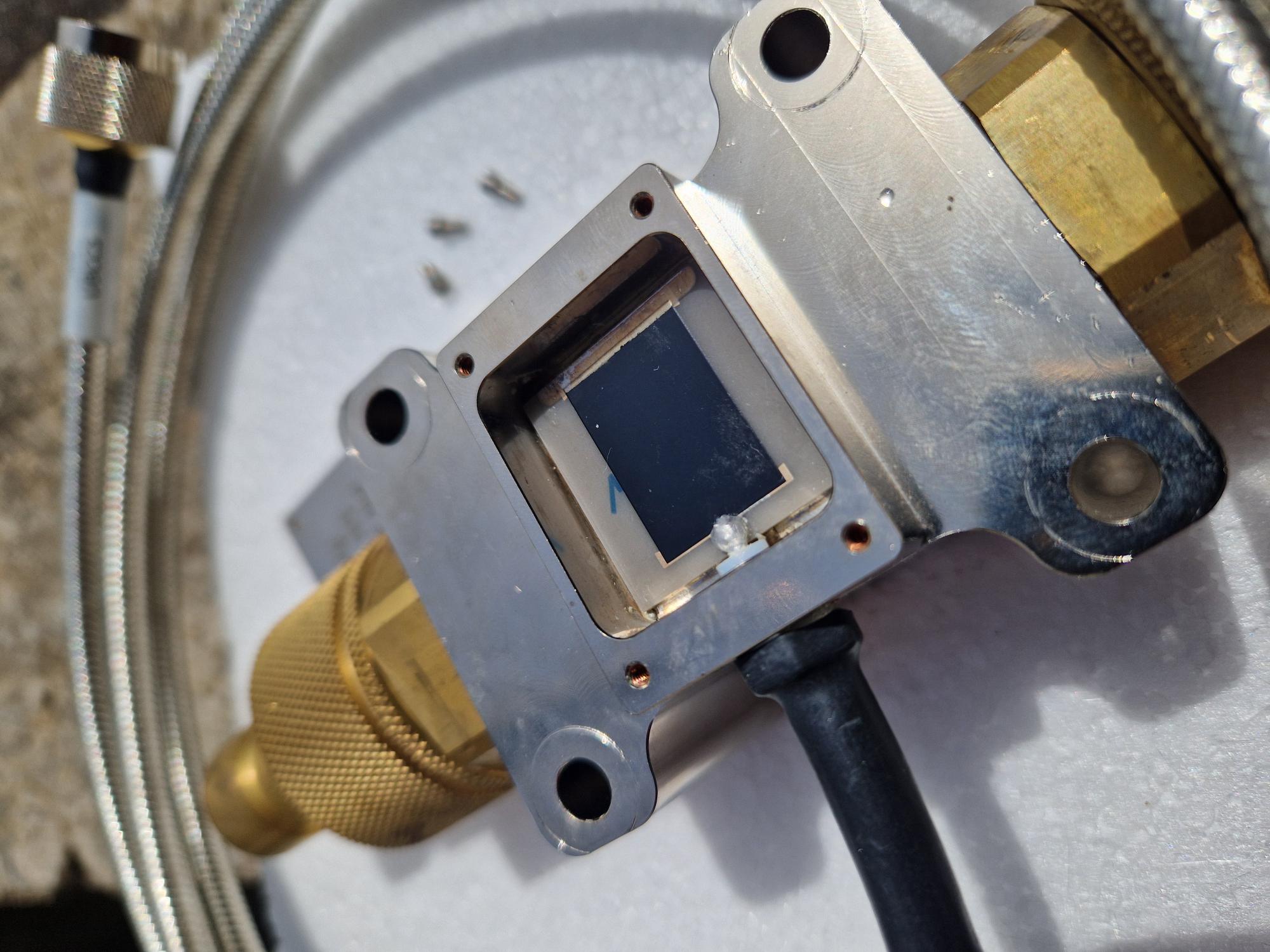

habe günstig einen wassergekühlten 50 Ohm Abschlusswiderstand gekauft. Leider ohne Daten.
Nun zu meiner Frage, kann jemand von euch die Leistung Abschätzen? der schwarze Bereich ist 2x1,5cm groß. Das Substrat scheint lichtdurchlässig (also kein BeO?) und ist ca. 1mm dick.
Viele Grüße Lithium

Leider sagt das nichts über die Obergrenze der Belastbarkeit aus. Sieht insgesamt aber recht "fett" aus. Ein 250W Abschluss ist schonmal deutlich kleiner und braucht in der Regel nur ein ordentlichen Kühlkörper. Grobe Schätzung, nicht unter 1000W. Ist nur die Frage, bis zu welcher Frequenz das Ding taugt. Aber das kann man ja mit einem VNA leicht feststellen.

BeO kann durchaus so aussehen, aber das Teil sieht jung genug für einen Warnhinweis aus. Da der nicht vorhanden ist tippe ich auf AlN. Für Al2O3 scheint mir das Teil zu aufwändig.

So ein Dickschicht-Widerstandselement (schwarze Pampe auf Keramik) verträgt 150°C. Du musst also eingespeiste und abgeführte Leistung so anpassen, dass dieser Wert nicht überschritten wird.
Mehr als 80°C Gehäusetemperatur willst Du auch nicht haben, sonst riecht es beim Anfassen.

Ich könne mal eine Belastungsprobe am Wasserhahn (4 bar bei 14°C) mit dem Stelltrafo machen (kann bis 270V RMS) Mit der IR Kamera die Widerstandsschicht beobachten... max 150°C Wenn sie sich ablöst ist es zu spät;)
Für die Entschlüsselungstechniker: Aufschrift des Deckels: PN 11408004 SN 100085 Rev.01
Den Frequenzgang muss ich noch prüfen. Ist aber erstmal zweitrangig, für Kurzwelle wird es schon tun.
Die Hoffnung ist noch immer, dass jemand mit diesen Dickschichtwiderständen Erfahrung hat entweder beruflich (bei 1mm dickem AlN und der Fläche von 3cm^2 ist 2kw möglich?) oder im Hobbybereich schonmal so ein Dummyload mit 1kW offen gesehen hat.

Es ist ein N Stecker verbaut, Kabel hat 6mm Durchmesser. Ich würde jetzt die Leistung nach den gesammelten Infos auf 500w bis 1kW RMS schätzen. 2kW oder höher erscheinen mir zu hoch.
Ist halt kein Standalone Dummy in Öl und großem Radiator, Spezialanfertigung--> in Külkreis einbinden, auch wenn man "nur" 500W zuverlässig verheizen möchte.
Würde sonst so eine massive Wasserkühlung eher bei mehreren kW ansiedeln.
