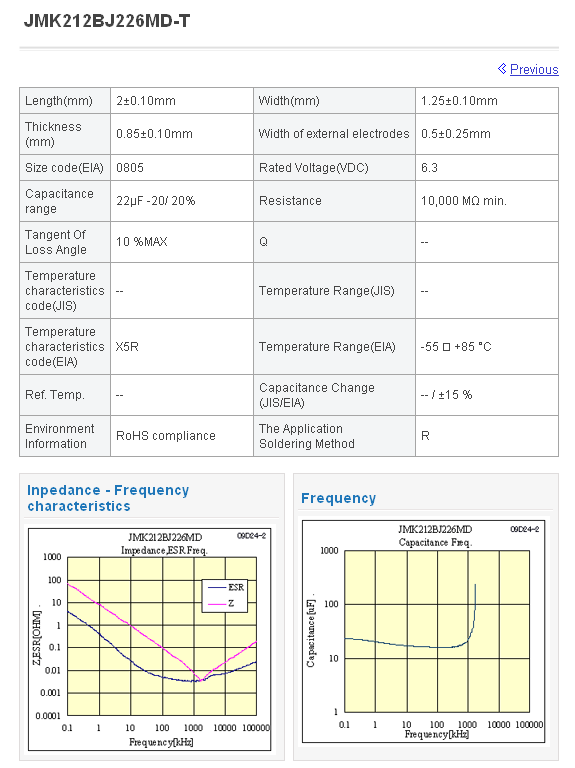

Gast #2452589
>Natürlich haben keramik-Cs einen ESR. dissipation factor laut datenblatt
>5% Xc bei 1 kHz und 10 µF = 16,7 Ohm, davon 1/20 => 0,83 Ohm. Kann man
>glauben, muss man aber nicht. Ein 100 nF hätte nur 0,0083 Ohm.
Das ist doch nicht der ESR! Den ESR findest du im Impedanzminimum! Und
der ist bei keramischen Caps verdammt niedrig!!
Gast #2452631
Natürlich ist das der ESR, denn der ist nun mal ebenso Frequenzabhängig,
siehe Anhang deines Postings, linkes Diagramm, blaue Kurve. Du hast zwar
Recht, dass im Resonanzfall nur der ESR übrigbleibt, trotzdem kann
dieser bei anderen Frequenzen deutlich darüber liegen. Hennings Wert von
0,8 Ohm ist dabei gar nicht so weit von dem entfernt, was im Diagramm
für ein Kilohertz angegeben ist.

Gast #2452669
Das Beispiel mit der ESR bei 1 kHz ist ein wenig irreführend. Bei
Keramikkondensatoren sind die Verluste halt gerade kein konstanter
Widerstand. Das Bild was zur ESR gehört passt also nicht.
Im Vergleich zu den 16 Ohm Impedanz bei 1 KHz sind 0,8 Ohm an
scheinbrarem ESR gar nicht so schlecht und stören oft gar nicht.
