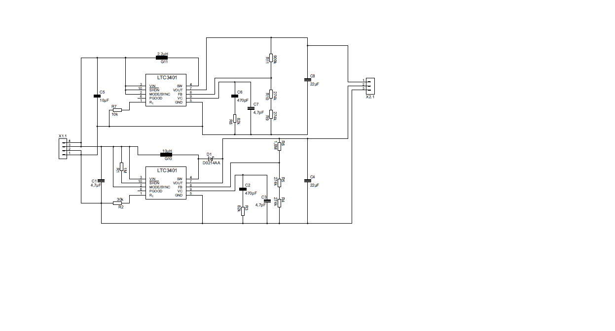

Hallo liebes Forum,
ich muss ein Referat halten,
und muss die einzelnen Funktionen an dem LTC3401 erklären
wie im Schaltplan.
Leider werd ich aus dem Datenblatt nicht schlau...
Wie zum Beispiel für was C2, C3 und R3 einen Sinn haben?
Ider warum an SHDN ein 1M Widerstand hin muss bei einer
Spannungserzeugung von 5V und bei 3 Volt nicht
und was macht der Rt anschluss, da verdreifacht sich der Widerstand.
Und für was C1,C5,C8 und C4 sind??
Und was machen die Spulen sowie die Shottky Diode bei der 5V Erzeugung
Und was macht der FB anschluss??
Grundlegende Infos:
Die untere Schaltung erzeugt eine Spannung von 5V und die obere 3V
Beider Schaltung werden mit einer Batteriespannung von 3V betrieben
2x1,5V)
Danke jetzt schon im vorraus :D
Gruß Tim :D
Liegt das daran, dass du es nicht durchgelesen hast, oder kannst
du nicht genug Englisch dafür?
Beschreibung Pin Vc:
VC (Pin 9): Error Amp Output. A frequency compensation
network is connected to this pin to compensate the loop.
See the section "Compensating the Feedback Loop" for
guidelines.
OK, da scheint sich ein Dreckpfuhler eingeschlichen zu haben.  Die
Unterüberschrift heißt tatsächlich "Closing the Feedback Loop".
Allerdings muss man ein wenig Grundlagen analoger Filtertechniken
gehabt haben (aka. Regelungstechnik), um die dort genannten
Gleichungen zu verstehen.
Der muss da nicht hin, und ich würde sagen, in der von dir
gezeigten Schaltung ist er sinnlos.  Einen Grund, diesen Eingang
mit zwei Widerständen zu beschalten, findest du in der
Beschreibung des /SHDN-Pins im Datenblatt.
Steht im Datenblatt.
Abblock-Kondensatoren.  Wie viel Grundlagen analoger Schaltungs-
technik kennst du denn überhaupt schon?  (Wenn du sie nicht kennst:
wie kann jemand auf die Idee kommen, von dir ein derartiges
Referat zu erwarten?)
Für Vout steht die Mindestforderung für diesen Kondensator ebenfalls
in der Pinbeschreibung im Datenblatt.  Für Vin ist er nicht zwingend
erforderlich, aber allemal sinnvoll, sofern sich nicht unmittelbar
neben dem IC eine sehr niederohmige Spannungsquelle (z. B. ein
Akku) befindet.
Energie speichern
Die Energie in einer Richtung weiterreichen.
Dass sie in der zweiten Teilschaltung fehlt, ist ein Bug in der
von dir gezeigten Schaltung.  Diese Schaltung ist in der Form
sinnlos bzw. zerstört sich selbst.
Siehe oben: du hast offenbar keinerlei grundlegende Ahnung von
derartigen Schaltungen.  Warum sollst du sie dann referieren?
Solltest du eigentlich davon Ahnung haben?  Dann müsstest du
dringend den entsprechenden Stoff jetzt nachholen, ansonsten
"schwimmst" du komplett bei der ersten Rückfrage.  Solltest du
diese Ahnung nicht unbedingt haben, fragt sich, warum dir jemand
eine derartige Aufgabe stellt, die weit über den von dir zu
erwartenden Wissensstand hinaus geht.
Übrigens war Walter Schottky ein Deutscher.  Er schreib sich
deshalb mit "Sch", nicht mit "Sh".
FB (Pin 8): Feedback Pin. Connect resistor divider tap
here. The output voltage can be adjusted from 2.6V to
5.5V. The feedback reference voltage is typically 1.25V.
