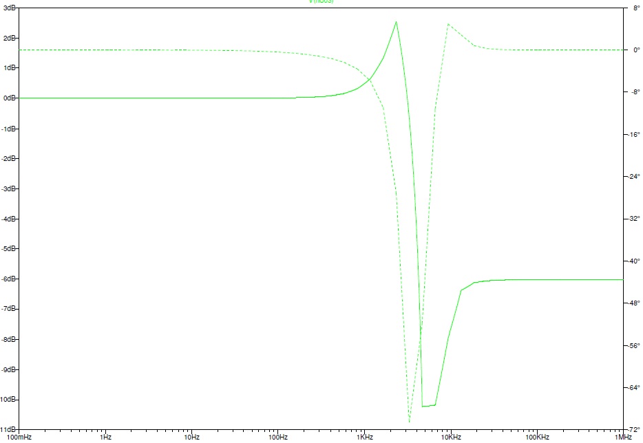

Meine Simulationen für die in den AppNotes angegebene zweistufige
Schaltung mit LTSpice haben ergeben, dass sich ein solches Filter nicht
wie ein klassisches Tiefpassfilter verhält. Die Simulation mit den
passenden Modellen von Würth Elektronik ist im Anhang zu finden.
Über jedwelche Hilfe wäre ich sehr dankbar!

Soeben habe ich die stromkompensierte Drossel alleine ohne Caps
simuliert und ein BodeDiagramm angefertigt.
Dabei zeigt sich annähernd der selbe Verlauf wie im Bild oben zu sehen.
Es kommt zu einer sehr scharfen Resonanzüberhöung und dem "merkwürdigen"
Phasengang.
Ist das so normal? Wie könnte eine Übertragungsfunktion von solch einer
Drossel aussehen?
#3703657
Beim obigen Diagram reicht die Auflösung nicht aus, dadurch wird die
Kurve eckig.
Oft ergeben sich solche Resonanzen, wenn ideale Bauteile verwendet
werden. Eine Spule hat aber immer einen Gleichstrom-Widerstand eine
Parallelkapazität und dadurch eine Eigenresonanz und weitere
Dämpfungsfaktoren wie Eisenverluste. Werden die Verluste in das Modell
einbezogen, sind meist die Überschwinger weg.
