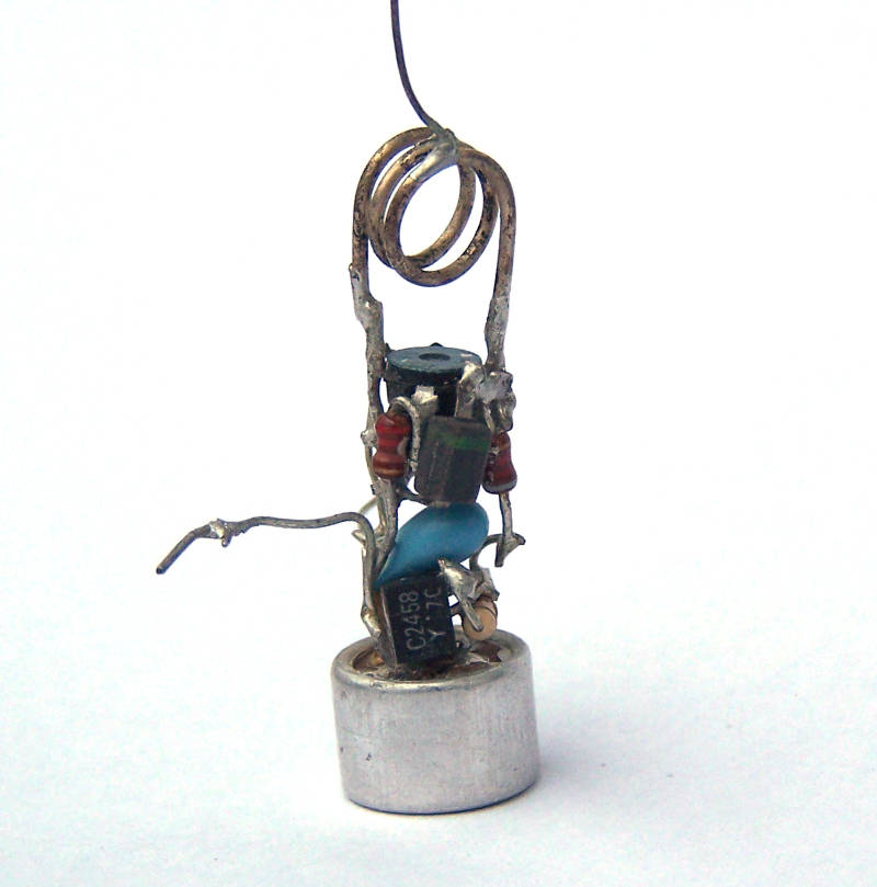

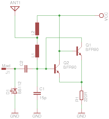

vor vielen Jahren baute ich mal in einer ruhigen Stunde im Labor diesen
UKW-Sender. Meine Kollegen und ich trieben viel Unfug damit.
Die Schaltung fand ich irgendwo in einem Buch, das ist nicht mehr
nachvollziehbar und ich habe diesen Oszillatortyp auch nie wieder
irgendwo gesehen.
Faszinierend fand ich die Einfachheit der Schaltung, und daß die
Transistoren direkt aufeinander sitzen und durchverbunden werden können.
Aufgrund der Verschaltung muß der Emitterwiderstand auf Vcc-Ube liegen,
damit braucht sie bei 9V also rund 40mA und ist damit nicht recht
effektiv. Die Frequenz ist allerdings trotz der supersimplen Schaltung
relativ stabil.
Kennt jemand diesen Oszillator, weiß vielleicht sogar wo man darüber
nachlesen könnte?

This circuit is a very versatile oscillator circuit which is often used
as a Local Oscillator in single-chip superhet receivers. It can also be
used as a Q-Multiplier in a regenerative receiver.

Hallo zusammen.
Das ist doch auch nichts anderes als ein Kathoden-, Emmitter-,
Drain-gekoppelter Multivibrator; wie auch immer dieses Teil auch
heissen mag.
Man vergesse zum besseren Verständnis die 2 Spulen (Antenneauskopplung)
und mache eine daraus.
Den Modulationseingang lasse ich dann auch mal weg.
Dem Herrn Pelz will ich seine Gedanken nicht absprechen. Vielleicht
war er der Erste, der auf die Idee gekommen ist.
Der unter
http://www.patent-de.com/20020814/DE19721186C2.html
angegebene Link bringt nicht weiter. Das Original ist durchaus
im Net zu finden. Man suche nach 'Koster' und 'VCO-Design'
Ich habe ihn auf die Schnelle nicht gefunden.
73
Wilhelm

Vielen Dank für die Beiträge. Endlich hat der Peltz einen Namen :-)
Der genannte Theremin-Oszillator scheint mir eine Weiterentwicklung
dessen zu sein, eine explizite Arbeitspunkteinstellung hat sicher
Vorteile.
Beim weiteren Suchen kam ich noch zum Differential-Pair Oscillator (der
Theremin-Oszillator) und zum Current Biased Oscillator, die alle mehr
oder weniger Ähnlichkeit aufweisen.
Echte Anwendungen scheint es bis auf den Dipper-Ersatz (und meinen
UKW-Sender :) nicht zu geben.

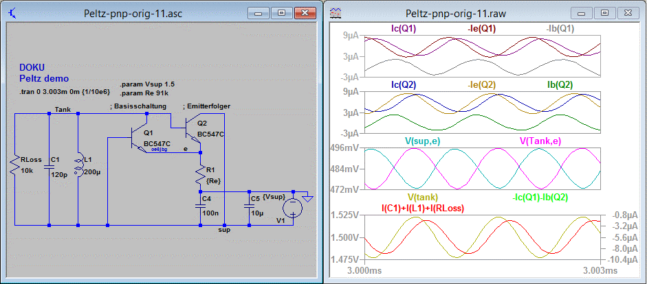

Nachdem diese Diskussion bei Internetrecherchen immer wieder in den Such Maschinen Ergebnissen auftaucht, sind ein paar Ergänzungen sinnvoll.
Die gezeigte Schaltung ist schon richtig, prinzipiell, aber ein Abblock Kondensator fehlt. Der macht die Schaltung stabiler und zeigt auch dem Betrachter, wo der LC Parallelkreis liegt.
Die Schaltung wird häufig verwendet. Unter anderem werden oft auf diese Art Oszillatoren in Radio ICs realisiert.
Bei richtiger Dimensionierung ist das ein harmonischer Oszillator und nicht, wie so oft vermutet, ein Multivibrator. Die Dimensionierung, die einen linearen Betrieb ermöglicht muss aber sehr sorgfältig durchgeführt werden, da die sonst oft vorhandenen komfortablen Gegenkopplungsmechanismen fehlen. Die Schaltung ist daher u.U. von parasitären Lasten stark abhängig.
Als Differenzverstärker Schaltung, wie in Wikipedia vorgeschlagen, sehe ich diese Schaltung nicht. Dazu fehlen mir die symmetrischen Arbeitswiderstände. Die folgende Interpretation finde ich schlüssiger: Vor einer Verstärkerstufe in Basis Schaltung liegt ein Emitterfolger.
Man kann den Emitterfolger auch weg lassen und durch einen Kondensator ersetzen. Übrig bleibt ein kapazitiver dreipunkt Oszillator in Basis Schaltung.

Der einzige Nachteil der Schaltung ist die geringe Aussteuerbarkeit von etwa Ube (0,65V)-Sättigungsspannung (0,2V). Dafür ist sie recht handzahm und die Amplitude lässt sich über den eingeprägten Strom recht gut regeln. Unter der Aussteuerbarkeitsgrenze sind die Verzerrungen recht gering. Die anhängende Schaltung stammt aus einem Vorschlag für einen Induktivitätsmesser von Jörg Rehrmann.
Gast #7315733
Ingo W. schrieb:
Die anhängende Schaltung ...
... ist schon eine Edelvariante mit Regelung. Sehr interessant. Im Induktivitätsmesser hat sie beträchtliche Vorteile. Vor allem ist die Frequenz durch die galvanische Kopplung besonders wenig von der Verstärkung abhängig.
Im Anhang ist eine ganz einfache Beispiels Schaltung zu sehen. Gut erkennbar ist hier, dass auch im eingeschwungenen Zustand der Arbeitspunkt weit weg von einem Multivibrator - oder Sperrschwinger Betrieb liegt. In dieser Hinsicht ist also nichts zu befürchten, wenn man weiss, was man tut.
Die ähnlichkeit mit einem Multivibrator bzw. Sperrschwinger ist nur ganz ganz oberflächlich und irrelevant.

Was soll der 10kOhm Widerstand parallel zum schwingkreis? Der ist vollkommen überflüssig, der verschlechtert nur die Güte des Schwingkreises. Wenn ich ein Oszillator mit LC-Schwingkreis baue, möchte ich daß die Güte so hoch wie möglich ist, der arbeitet dann am stabilsten und hat die beste Frequenzkonstants.
Der Peltz Oszillator oder Emitter gekoppelte Oszillator, wie er bei Titze Schenk genannt wird,
Wenn die Transistoren Basisvorwiderstände bekommen ist es immer noch ein Emitter gekoppelter Oszillator, an der Arbeitsweise ändert sich da nichts.

Wenn man den bekannten Thread im RM vollständig list, kann man erkennen, dass die Probleme nicht an der Schaltung liegen, sondern daran, dass sie durch Fehldimensionierung in die Übersteuerung geraten ist. Das wird bei jeder Oszillator Schaltung passieren. Daher musst du für ein problemloses Funktionieren, durch geeignete Dimensionierung dafür sorgen, dass der Arbeitspunkt in dem Bereich bleibt, wo der Verstärker ausreichend linear betrieben wird. Wenn man eine Oszillator Schaltung verstanden hat, ist das auch nicht soo schwer zu erreichen.
Jochen Bauer schreibt dort: "Die in ... beim "Peltz Oszillator" beobachteten Frequenzabweichungen lassen sich auf den langsamen Übergang von harmonischen Schwingungen hin zu Relaxationsoszillationen mit erniedrigter Frequenz bei ansteigender Amplitude der Schwingungen zurück führen." Was ist denn daran so schwer zu verstehen?
Bei Übersteuerung "entartet" so zu sagen ein harmonischer Oszillator allmählich zum Relaxations Oszillator.
Gast #7316809
Warum fragst du? Lies doch, welche Bezeichnung bei diesem Widerstand dabei steht. Die sollte eigentlich alles erklären.
Da steht RLoss, das ist also kein Bauteil, sondern der der parasitäre Verlustwiderstand wurde in die Simulationsschaltung eingezeichnet. Damit macht man deutlich sichtbar, dass solche Grössen immer mit berücksichtigt werden sollten. Es soll auch verhindern, dass man idealisierte Schaltungen simuliert, die in der Realität nicht zu verwirklichen sind. Und letztlich kann man so auch extrem ungünstige Bedingungen simulieren, um zu sehen ob beispielsweise ein Oszillator auch dann noch anschwingt.
Der Peltz Oszillator zeigt dabei ein über einen weiten Bereich zuverlässiges Anschwingverhalten(, wie erwähnt, bei geeigneter Dimensionierung).
Bei einigen Anwendungen kann man sich nicht aussuchen, welche Spulengüte, bzw welche Betriebsgüte man in der Anwendung vorliegen hat. Bei einem Spulen Messgerät muss man auch mit Spulen niedriger Güte zurecht kommen. Auch ein Dipmeter sollte unter extremer Belastung noch schwingen können. Ein Rückkopplungs Empfänger muss mit unterschiedlichen Bedingungen von der Antennen Seite umgehen und nahe an den Schwingungs Einsatz eingestellt werden können.
