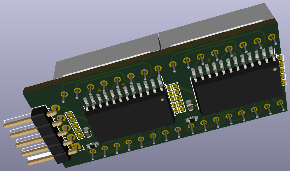

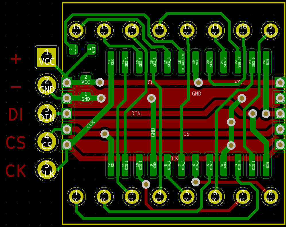

ich habe hier ein interessantes Problem mit einem MAX7219. Die PCB ist
selbst entwickelt und so klein, dass 2 20x20mm²-Dot-Matrix-Anzeigen
draufpassen. Der MAX ist auf einer Seite, die Anzeigen auf der anderen.
Nun das Problem: Die Anzeige blitzt im Testmodus (Command 15) kurz auf
und bleibt dann dunkel. Die Software funktioniert korrekt, getestet mit
der großen 4-fach-Anzeige, die es überall für wenig Geld zu kaufen gibt.
Der MAX funktioniert ebenfalls, da er mit dieser Anzeige ausgetauscht
wurde. Das kleine Display wurde an die große Anzeige gefummelt, es
funktioniert ebenfalls. Ein 1:1-Vergleich mit der großen Anzeige ergab
keine Fehler.
Lasse ich eine Laufschrift laufen, funktioniert das nur manchmal, wobei
aber Display 2 vor Display 1 angesteuert wird, obwohl DOUT vom IC1 mit
DIN vom IC2 verbunden wurde. Softwareseitig wurde der Takt auf 1 MHz
runtergesetzt, um zu testen, ob das Routing schlecht ist.

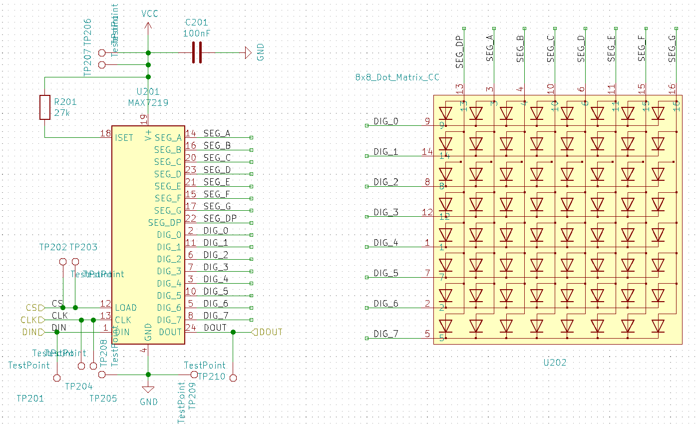

Ich kann hier keinen Fehler feststellen. Lediglich der Kondensator wurde
noch nicht bestückt. Der Iset-Widerstand ist ein 10k. Die Signale waren
zum Referenzdesign identisch. Die PCB weist keine Kurzschlüsse auf.
Hattet ihr auch schon mal derartige Schwierigkeiten, den MAX zum Laufen
zu bewegen?

Die Regel lautet: wenn der Hersteller Abblock-Kondensatoren
empfiehlt bzw. vorschreibt dann ist das unzulässige Verarschung
der Benutzers der keine Lust hat diese unnützen Schaltungs-
Elemente vorzusehen. Kostet ja alles nur Geld.

Die Versorgung wurde gepuffert und auf Einbrüche untersucht. Es ist
nichts Auffälliges. Selbst lange Leitungen stören nicht (z.B. CLK).
Gast #6596632

Selbstverständlich wurde die Versorgung gepuffert. Der C wurde nur noch
nicht bestückt. Es sind keine Einbrüche auf der Versorgungsleitung
messbar. Selbst mit einem angesteuertem Digit (Strom ca. 5mA)
funktioniert dies nicht. Der Takt wurde bewusst herabgesetzt, um
Störungen zu minimieren.
