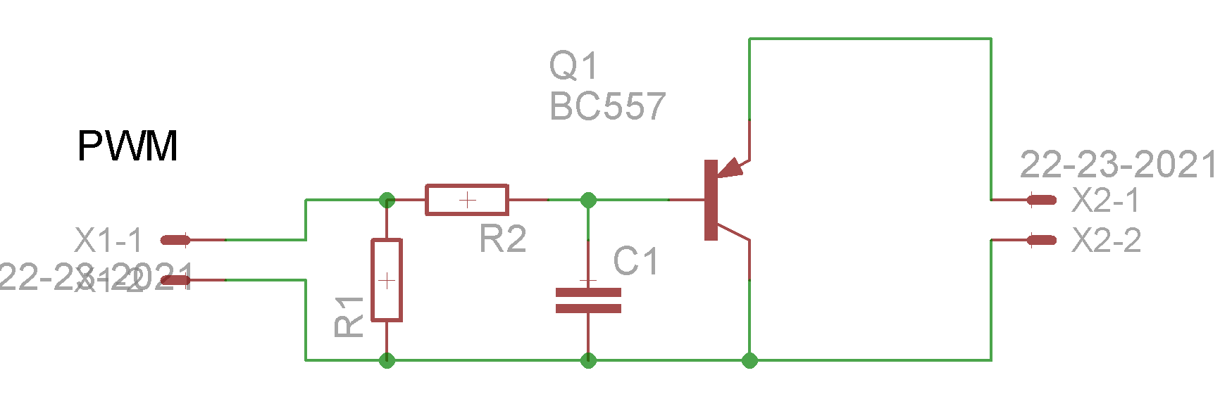

für ein Projekt benötige ich zur Steuerung 4 regelbare Gleichspannungen
zwischen 0 – 3,3 Volt (max. 5 Volt) aus einem Arduino (oder ähnlich). Da
in den meisten Mikrocontroller kein DA-Wandler integriert ist, dachte
ich  mittels eines PWM-Ausgangs eine DA-Wandlung vorzunehmen. Hierbei
bin ich im Artikel
https://www.mikrocontroller.net/articles/Pulsweitenmodulation und
https://www.mikrocontroller.net/articles/Pulsweitenmodulation#DA-Wandlung_mit_PWM
fündig geworden.
Ich habe die kleine Schaltung wie gezeigt nachgebaut. Sie funktioniert
auf den ersten Blick eigentlich recht gut.
Es gibt jedoch einen kleinen Schönheitsfehler. Ist der Eingang offen
oder wird nicht angesteuert, geht der Ausgang auf maximale
Ausgangsspannung. Dies ist jedoch eine Eigenart, die ich nicht
gebrauchen kann. Wie genau erklärt sich dieser Zustand und kann ich dies
mit kleinen Aufwand abändern?
Tritt dies bei der fertigen Lösung LTC2645 so auch auf? Gibt es andere
einfache Lösungen für meine Aufgabenstellung von oben?
Über etwas Hilfe würde ich mich sehr freuen. Vorab vielen Dank.
Gruß Tilli

Gast #6693417
Carsten-Peter C. schrieb:
> Wenn Deine anzusteuernde Schaltung den Pegel hochzieht, ist vielleicht
> diese Schaltung geeignet.
Das gibt eine mühselige Kennlinienrechnerei. Der lineare Zusammenhang
zwischen Tastverhältnis und Ausgangsspannung geht jedenfalls mit
Sicherheit verloren.
Ein Op mit Rail-to-Rail Ausgang als Impedanzwandler könnte eher passen.
#6693465
Andreas schreibt.“ Sie funktioniert auf den ersten Blick eigentlich
recht gut.“ Der Widerstand R1 liegt parallel zum PWM-Ausgang und hat
somit kaum Auswirkungen auf den TP. Der Transistor entkoppelt den
unbekannten Eingang der Schaltung weitgehend. Eine ähnliche Schaltung
nutze ich für mein Lasermodul. Es ist schnell aufgebaut. Probiere es
einfach aus.
Gruß Carsten

Gast #6694936
Das ist doch ein normaler Emitterfolger mit Verstärkung 1. Nur eben auf
dem Kopf.
Und dass Du am Ausgang nie 0V haben wirst. Kommt auf die Anwendung an.

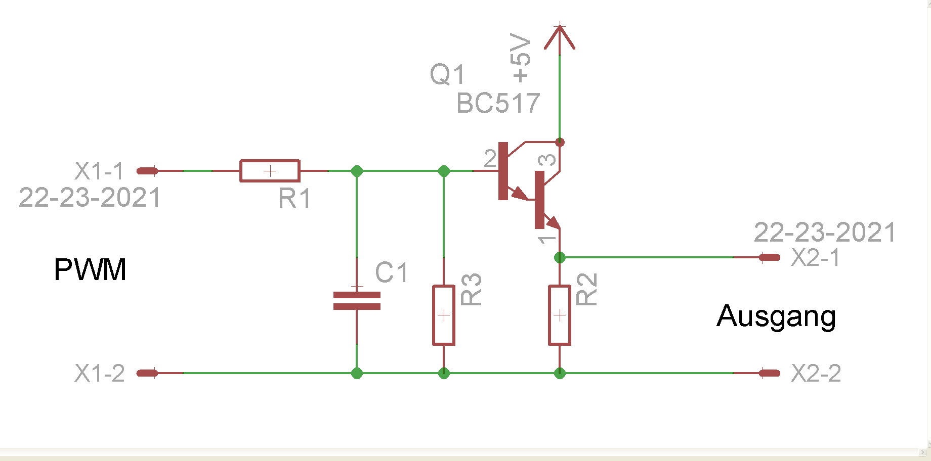

#6695005
Andreas T. schrieb:
> @Carsten-Peter: Soll die Schaltung PWM-TP.png das ganze Filter ersetzen?
Der Filter besteht aus R2 und C1. Nach der positiven Flanke Deines PWM
Signals wird C1 über den Widerstand R2 aufgeladen, bis nach der
negativen Flanke C1 wieder über R2 entladen wird usw. Ist die Frequenz
hoch genug, stellt sich eine Gleichspannung proportional zum
Taktverhältnis des PWM Signales ein.
> Welche werte hast du verwendet? „Wenn Deine anzusteuernde Schaltung den
> Pegel hochzieht, ist vielleicht diese Schaltung geeignet.“ Wie genau ist
> das gemeint?
Du schreibst:
Ausgangsspannung.
Diese maximale Ausgangsspannung kann nur vom nachfolgendem Gerät kommen
(wie bei meinem Lasermodul). Das bedeutet für mich, die Klemmen X2
müssen  bei nicht angeschlossenem Eingang  X1 gegen Masse gezogen
werden. Das geschieht dadurch, das der Transistorüber die Widerstände R2
und R3 seine Basisspannung erhält und durchschaltet. Für R1 würde ich
einen Wert zwischen 2K und 10K nehmen. Für R2 und C1 würde ich die Werte
Deiner Schaltung übernehmen. Je größer C1, je glatter die Gleichspannung
aber auch träger. Da mein Laser mit PWM zurecht kommt, habe ich R2 und
C1 nicht verbaut.
Gruß Carsten

#6695264
Hallo, hier noch mal eine einfache Schaltung, um eine Gleichspannung aus
einem 5V PWM Signal zu erzeugen. Die BE-Spannung beträgt ca. 1V. Um 3.3V
zu erzeugen sollte also durch den Spannungsteiler eine Basisspannung am
Q1 von ca. 4.3V eingestellt werden. C1 ist von der Frequenz abhängig.
