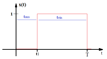

Die Pulsweitenmodulation für ein Signal [math]\displaystyle{ x(t) }[/math] ist für die Dauer einer Periode im Intervall [0,T] wie folgt definiert:
[math]\displaystyle{ x(t) = \left\{\begin{array}{l l} 0 & \quad t \lt t_1 \\ 1 & \quad t \ge t_1 \\ 0 & \quad t \gt T \end{array} \right. }[/math]
[math]\displaystyle{ p = \dfrac{t_{ein}}{T} = \dfrac{t_{ein}}{t_{ein}+t_{aus}} }[/math]
Der Wert des Tastverhältnis p kann dabei Werte zwischen 0 und 100% annehmen.

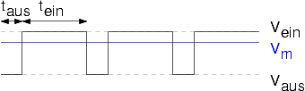

Die folgenden Beispiele zeigen PWM-Signale mit einem Tastverhältnis von 75% bzw. 25%.
Beispiel 1
[math]\displaystyle{ U_{ein}=5\,\mathrm{V} }[/math]
[math]\displaystyle{ U_{aus}=0\,\mathrm{V} }[/math]
[math]\displaystyle{ t_{ein}=3\,\mathrm{ms} }[/math]
[math]\displaystyle{ t_{aus}=1\,\mathrm{ms} }[/math]
[math]\displaystyle{ U_m = 0\,\mathrm{V} + (5\,\mathrm{V} - 0\,\mathrm{V}) \cdot \frac{3\,\mathrm{ms}}{3\,\mathrm{ms}+1\,\mathrm{ms}} = 3,75\,\mathrm{V} }[/math]

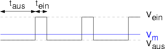

[math]\displaystyle{ t_{aus}=3\,\mathrm{ms} }[/math]
[math]\displaystyle{ U_m = 0\,\mathrm{V} + (5\,\mathrm{V} - 0\,\mathrm{V}) \cdot \frac{1\,\mathrm{ms}}{1\,\mathrm{ms}+3\,\mathrm{ms}} = 1,25\,\mathrm{V} }[/math]
Die blaue Linie in der Grafik zeigt den mathematischen Mittelwert der sich einstellenden Spannung, wenn jeweils eine volle Periode der PWM betrachtet wird. In der Realität schwankt der Wert je nach Beobachtungsfester und in der praktischen Umsetzung besonders, da es keine perfekte Mittelung gibt.
