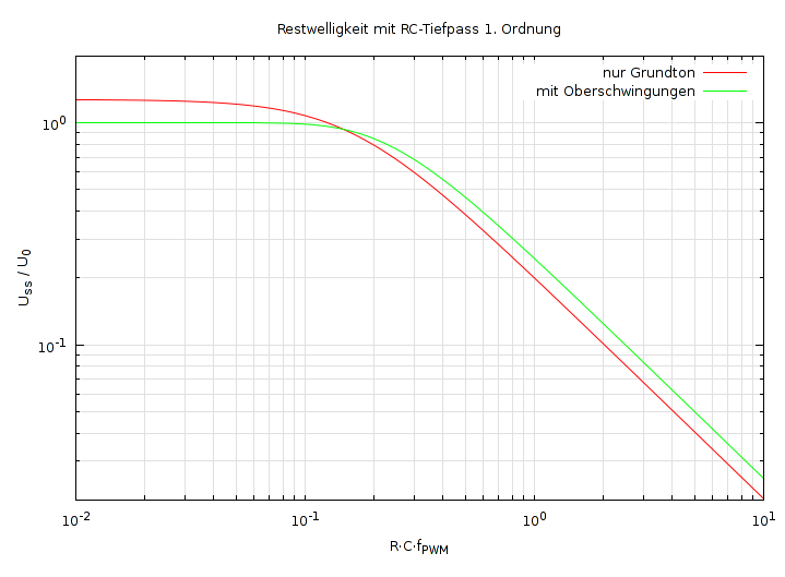

Habe mal ein paar Berechnungen zur PWM Restwelligkeit von passiven
RC-Filtern erster bis dritter Ordnung aufgestellt. Am Ende gibt's einen
Graphen, der bei der praktischen Auslegung eines Filters helfen kann.
Vielleicht hat ja mal jemand die Muße, da drüber zu schauen. Ist alles
nicht wirklich neu aber die Berechnungen habe ich in der Form im Netz
nicht gefunden, sind also zumindest "nice to know" und helfen unter
Umständen für eigene Berechnungen.
Cheers
Klaus

Hallo Klaus,
Schöne Darstellung!
Dein Artikel ergänzt sehr gut die folgenden Passagen in der Artikel-
sammlung:
Filterung mit RC-Tiefpass von Falk Brunner:
  Pulsweitenmodulation: RC-Filter dimensionieren
Filterung mit Cauer-Tiefpass von Christoph Kessler:
  AVR PWM: Tiefpassfilter-Berechnung
Vielleicht hast du ja Lust, deine Berechnungen dort ebenfalls zu
verewigen.
Noch eine kleine Anmerkung: Du hast der Einfachheit halber das Rechteck-
signal am Eingang des Filters auf dessen Grundton reduziert. Für den
Tiefpass 1. Ordnung ist es nicht schwer, auch die Oberschwingungen zu
berücksichtigen, wenn man mit der exponentiellen Lade- und Entladekurve
rechnet. Dann erhält man als Ripplespannung
Für niedrige Frequenzen erhält man dadurch erwartungsgemäß einen Ripple
in der Höhe von U0 (bei dir sind es U0·4/π), für hohe Frequenzen einen
von U0/(4·R·C·f) (bei dir sind es 2·U0/(π²·R·C·f). Der Unterschied
spielt in der Praxis allerdings keine so große Rolle, da er sich unab-
hängig von der Frequenz immer innerhalb von ±25% bewegt.
Mit etwas mehr Aufwand lassen sich in ähnlicher Weise wahrscheinlich
auch die RC-Tiefpässe 2. und 3. Ordnung berechnen, hab's aber noch nicht
probiert.

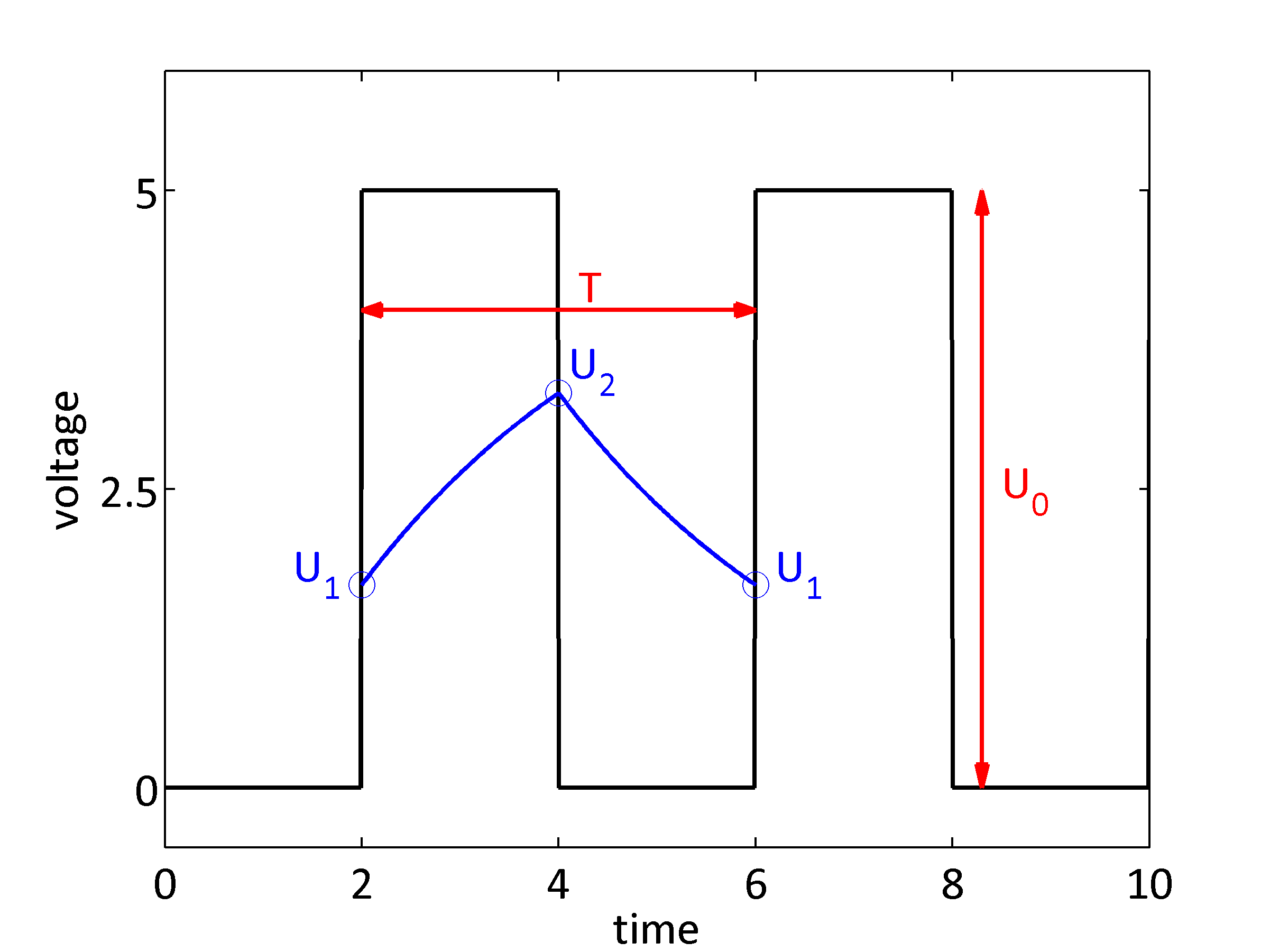

Schön, so geht das natürlich viel besser, vielen Dank :-) Komme für den
Filter 1. Ordnung auf ungefähr das gleiche Ergebnis. Rechnung: Während
der Einschaltphase der PWM lade ich den Kondensator ausgehend von
Spannung U1 auf Spannung U2 auf, während der Entladephase entlädt sich
der Kondensator wieder auf U1. Im eingeschwungenen Zustand muss U1 am
Anfang und am Ende des Auf-/Entladezyklus identisch sein.
Gleichung für's Aufladen:
Gleichung für's Entladen:
Um schneller zu tippen:
Beide Gleichungen für U2 gleichsetzen, dann nach U1 auflösen:
U2 berechnen:
Spannungsdifferenz berechnen:
Hab's noch nicht geprüft, aber der sinh-Term kann wahrscheinlich als
Null angenommen werden (vielleicht hab ich mich auch verrechnet?).
Das gleiche Verfahren sollte sich tatsächlich auch auf Tiefpässe höherer
Ordnung anwenden lassen, deren DC Verhalten ich zum Glück im PDF schon
berechnet habe :-) Mach mich da irgendwann diese Woche mal dran.
Wenn das alles fluppt, kann ich das schon in Kurzform in die
Artikelsammlung tippen. Erstmal schauen, ob da was Sinnvolles rauskommt.
Cheers
Klaus

... und
Du kommst leichter dahin, wenn du vor dem Ersetzen der Exponential-
durch Hyperbelfunktionen Zähler und Nenner des Bruchs mittels der
binomischen Formeln faktorisierst, wodurch der Bruch gekürzt werden
kann.
Allerdings ist
(die 2 gehört in den Nenner). Dann kommt das Gleiche heraus wie bei mir.

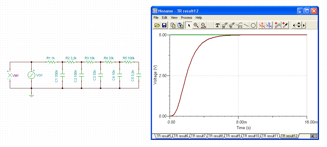

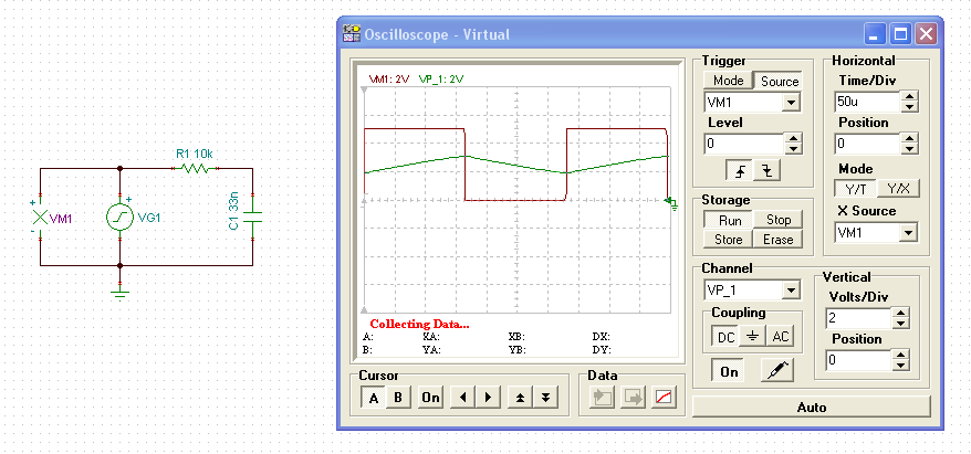

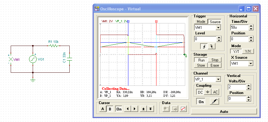

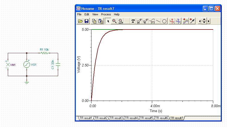

Was ich meinte ist nicht ein gewöhnliches Filterprogramm, sondern ein
Simulationsprogramm a la Spice.
Im Anhang habe ich die Situation für R x C x fpwm = 1 also fpwm = 3030Hz
gezeigt. Das erste Bild ist ohne Kursor, das zweite mit und das dritte
zeigt das Einschwingverhalten.

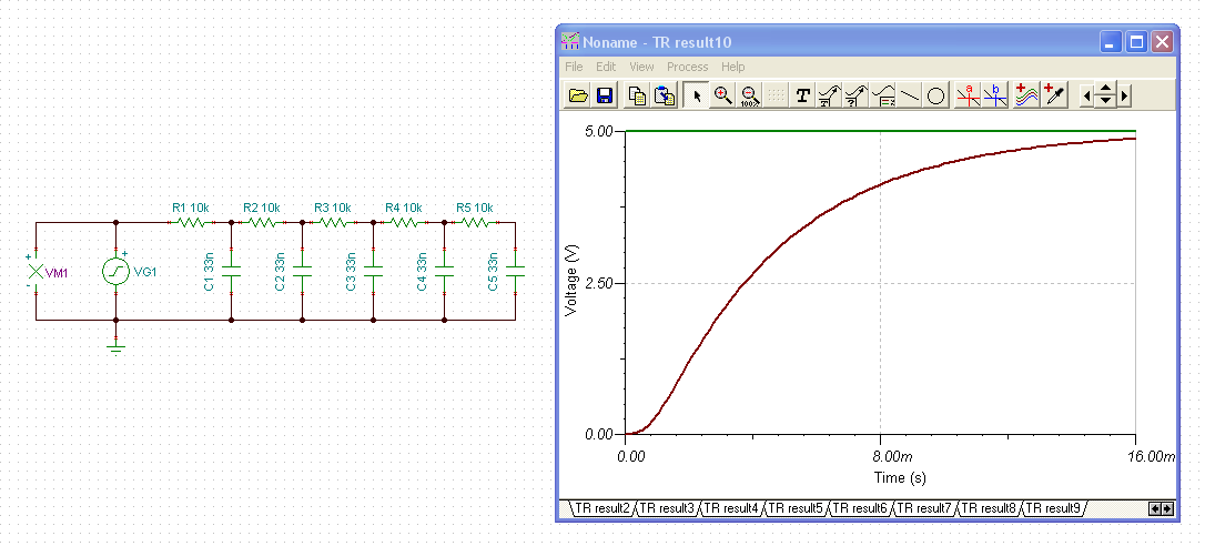

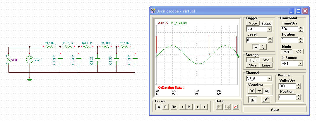

Danach die Situation für ein 5-poliges Filter.
Danach die Situation für ein hinsichtlich Ripple und Einschwingen
optimiertes 5-poliges Filter mit unterschiedlichen Bauteilewerten aber
gleichen Zeitkonstanten.
Die Eingabe der Schaltung und die Anzeige der Resultate ist eine Frage
von nur wenigen Minuten bei "Tina-TI".
Kai Klaas
Korrektur: Optimiert ist nur das Einschwingen, der Ripple ist
geringfügig größer.
