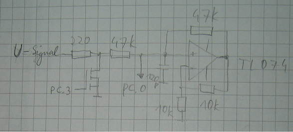

Integrator
Ich habe das Bild in 64 Felder unterteilt, sozusagen eine 8*8-Matrix, für jedes Feld steht der RGB-Wert zur Verfügung. Damit können Lichter an verschiedenen Positionen hinter dem Fernseher angesteuert werden. Es müssen nur die richtigen Felder ausgewertet werden. Z.B. Feld 0 - 7 für die obere Bildkante.
Jede Zeile ist in 8 Felder unterteilt. Ich integriere jeweils über 1/8 der Zeile, der Endwert wird dann mit einer Sample-&-Hold-Schaltung so lange gehalten, bis der AD-Wandler fertig ist. In der nächsten Zeile wird dann das nächste Achtel integriert. Nach 8 Zeilen habe ich somit eine komplette Zeile analysiert.
Insgesamt werden 512 Zeilen pro Bild analysiert, 8 Zeilen braucht man um eine komplette Zeile zu analysieren, das macht dann 64 wirkliche Bildzeilen. Da eine 8*8-Matrix verwendet wird, addiere ich immer 8 Zeilen. Jedes Feld besteht aus 8 Bildzeilenabschnitten aufaddiert.
Für die Integratorschaltung verwende ich eine abgewandelte Negativ-Impedanz-Schaltung. Diese, mit einem RC-Glied voran, bildet einen nichtinvertierdenden Integrator.
Ich verwende 3 Integratoren, für das Helligkeitssignal Y, das U- und das V-Signal.
Der Eingang jedes Integrators ist mit einem Mosfet (BS170) gegen Masse versehen. Wenn dieser Mosfet einschaltet, ist der Eingang auf Masse gelegt und somit wird eine Spannung von 0V integriert. 0 Integriert ergibt 0, somit ist das eine Sample-&-Hold-Schaltung.

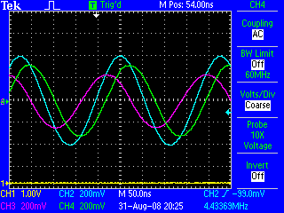

Der Abgleich findet mit dem Burst statt. Der Burst ist ein Paket von Sinusschwingungen am Anfang (fast) jeder Zeile. Die Phase des Burst wird bei jeder Zeile um 90° hin- und hergeschaltet. Somit verwende ich nur jeden zweiten Burst, um den Referenzoszillator abzustimmen.
Die Ausgangsspannung des Colpitts-Oszillators ist mit Oberwellen übersäht. Um eine reine Sinusschwingung zu erzeugen, habe ich ein LC-Tiefpassfilter mit eingebaut.
Wie schon im Kapitel Demodulator erwähnt, braucht man zwei um 90° phasenverschobene Signale. Ich nutze den Fakt, dass der Burst immer um 45° phasenverschoben ist. Ein zweites Tiefpassfilter erzeugt nochmal 45° Phasenverschiebung, somit habe ich 90°. Für die 0° Phasenverschiebung habe ich ein Hochpassfilter eingebaut. Dieses Filter erzeugt -45° Phasenverschiebung. Damit werden die 45° des Bursts kompensiert. Am Ausgang kommt jeweils ein Emitterfolger, um das Tief- bzw. Hochpassfilter nicht zu belasten.
Dieses Bild zeigt die um 45° verschobenden Sinen.

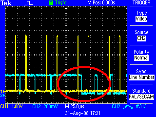

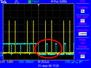

H-Sync und V-Sync
Die beiden Bilder zeigen die Sync-Signale des BAS-Signales bei Zeile 1 und Zeile 313. Bei Zeile 1 fängt ein Even Frame an, bei Zeile 313 fängt ein Odd Frame an.
Um die Sync-Signale auszuwerten ist am Pin PD.2 der Komparator angeschlossen, welcher ein High-Signal erzeugt, sobald das BAS-Signal unter 0,1V geht. Am Pin PD.2 ist außerdem der Pullup eingebaute Pullup eingeschaltet, um sich einen externen Widerstand zu sparen.
Der externe Interrupt ist auf steigende Flanke eingestellt. Dann wird der Timer2 im CTC-Modus gestartet. Überlaufzeit beträgt 24µs. In den Bildern erkennt man die Überläufe des Timers 2. Bei jedem Überlauf wird geschaut, ob ein V-Sync Signal vorliegt. Wenn beim ersten Überlauf der Syncwert gleich dem Syncwert des zweiten Überlaufes ist, beginnt ein Odd Frame (Bild links). Bei unterschiedlichen Syncwerten beginnt ein Even Frame (Bild rechts). Die Aufgabe des Timers 2 ist nur das Sync-Signal zu extrahieren und die aktuelle Zeilennummer zu bestimmen.

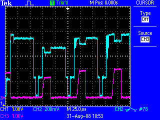

Messung der Helligkeits- und Farbsignale
Der Timer1 ist für den Burst-Gate-Impuls und für die Integration über die Zeile zuständig. Wenn ein H-Sync-Impuls (ext. Int0) kommt, wird der Timer1 gestartet. Beim ersten Überlauf wird der Burst-Gate-Impuls generiert. Beim zweiten mal Überlaufen wird die Integration gestartet und beim dritten Überlaufen wird die Integration gestoppt und die Sample-&-Hold-Schaltungen alle gleichzeitig gestartet. Anschließend wird der AD-Wandler gestartet, welcher nacheinnander alle 3 Signale wandelt. Die Wandlung von allen 3 Signalen dauert ca. 33µs.
Dieses Bild zeigt 4 Linien mit dem BAS-Signal (blau). Das pinke Signal ist die Integration mit Sample & Hold. Man erkennt, dass bei hellerem Bild (höhere blaue Linie) der Endwert der Integration höher ist. Außerdem erkennt man gut, dass bei der nächsten Linie ein Achtel weiter hinten integriert wird. Die Länge der S-&-H-Phase ist die AD-Wandlung, ca. 11µs pro Wandlung.
Um eine Messung zu starten, setze ich das DDRC-Register auf Ausgang, damit wird der Integrator-Kondensator entladen und die Schaltung auf Null gesetzt. Dann wird für 1/8 der Zeit integriert, indem das DDRC-Register auf Eingang und die Sample-&-Hold-Schaltung auf aus gesetzt wird.
