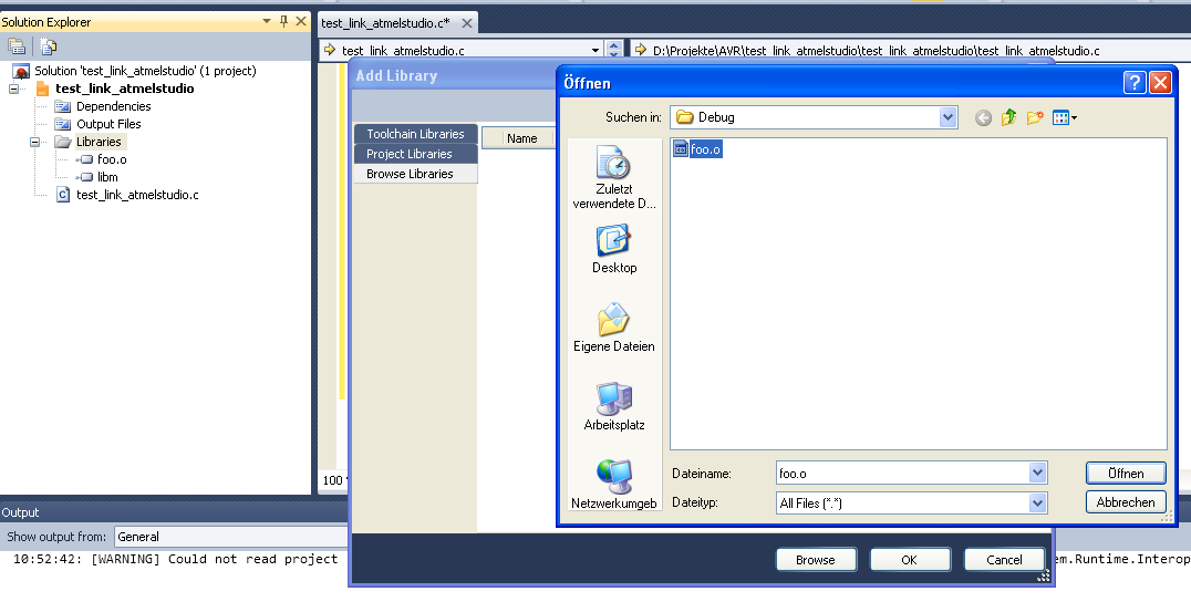

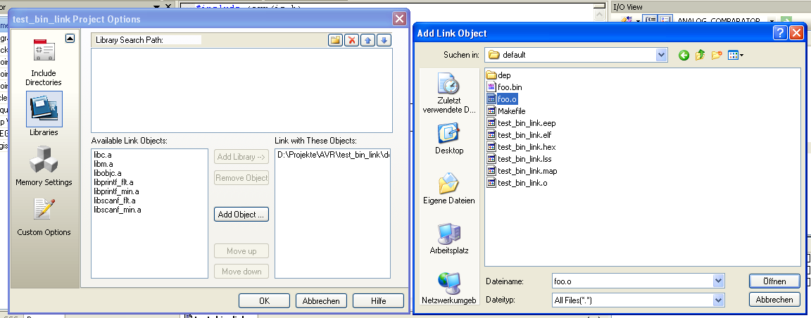

1.) Wav ist aber ein einfaches Format mit einem praktisch Konstanten
Header. Diesen kann man im Programm einfach überspringen und danach
direkt auf die Tondaten zugreifen. Man muss nur halt im 8 Bit/22kHz/Mono
Format speichern. Die Daten haben nur 22 kHz Abtastrate, die PWM sollte
man aber so hoch wie möglich laufen lassen. Damit vereinfacht sich der
Filter am Ausgang.
2.) Das Einbinden in das C/ASM Programm.
a) Es gibt diverse Tools im Internet ala Bin to C source, muss man mal
googlen. Die Wandlen beliebige Binärdaten in Textdateien um, welche eine
Konstante initialisieren. Etwas so
char meine_Daten[5000] = {0x08, 0x15, 0x00, .......};
http://stackoverflow.com/questions/8707183/script-tool-to-convert-file-to-c-c-source-code-array
http://stahlworks.com/dev/?tool=bintosrc
Kann man machen, aber erzeugt natürlich riesige Dateien, aber bei den
heuten PCs ist das kein Problem.
b) der clevere Weg ist das direkte Einbinden von Binärdaten in das
Programm. Das geht über den Linker. Beim avr gcc geht das so.
http://www.atmel.com/webdoc/avrlibcreferencemanual/FAQ_1faq_binarydata.html
Wenn du einen anderen Compiler/uC hast, musst du dort in der Doku
suchen.

Man muss nur noch das Objektfile dem Linker mitteilen, das geht in den
Projektoptionen unter AVR Studio 4.18 so.
Project -> Configuration Options -> Librabies -> Add Object
Siehe Anhang. Im Atmelstudio 6.2 ist das im Fenster Solution Explorer
unter
Libraries -> rechte Maustaste -> Add Library -> Browse Libraries ->
Browse -> foo.o auswählen
Hmmm, aber irgendwie mag Atmelstudio meine foo.o nicht, obwohl sie
vorhanden ist.
Error  1  cannot find -lfoo.o    1  1  test_link_atmelstudio
Error  2  ld returned 1 exit status  collect2.exe  0  0  test_link_atmelstudio
Hat jemand eine Idee?

von Konrad S. (maybee)
Nicht als Library einbinden.

von Falk B. (falk)
@ Konrad S. (maybee)
Wie dann? Im AVR Studio geht es.
Falk Brunner schrieb im Beitrag #4056951:
Ich arbeite nicht mit dem AtmelStudio.
Letztlich muss die foo.o beim Linker-Aufruf zusammen mit den anderen
Object-Files genannt werden.
Falk Brunner schrieb im Beitrag #4056910:
Das "-lfoo.o" bedeutet, dass nach einer Datei "libfoo.o.a" gesucht wird,
also nach der Library "foo.o". Die hast du nicht gebaut, nur das
Object-File "foo.o". Entweder "foo.o" als Object-File linken oder mit
avr-ar aus "foo.o" das Library-File "libfoo.o.a" erzeugen.
