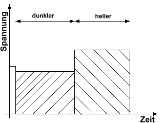

Viele elektrische Verbraucher können in ihrer Leistung reguliert werden, indem die Versorgungsspannung in weiten Bereichen verändert wird. Ein normaler Gleichstrommotor wird z. B. langsamer laufen, wenn er mit einer geringeren Spannung versorgt wird, bzw. schneller laufen, wenn er mit einer höheren Spannung versorgt wird. LEDs werden zwar nicht mit einer Spannung gedimmt, sondern mit dem Versorgungsstrom. Da dieser Stromfluss aber im Normalfall mit einem Vorwiderstand eingestellt wird, ist durch das Ohmsche Gesetz dieser Stromfluss bei konstantem Widerstand wieder (näherungsweise) direkt proportional zur Höhe der Versorgungsspannung.
Im wesentlichen geht es also immer um diese Kennlinie, trägt man die Versorgungsspannung entlang der Zeitachse auf:
Die Fläche unter der Kurve ist dabei ein direktes Maß für die Energie, die dem System zugeführt wird. Bei geringerer Energie ist die Helligkeit geringer, bei höherer Energie entsprechend heller.

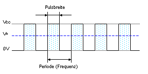

Jedoch gibt es noch einen zweiten Weg, die dem System zugeführte Energie zu verringern. Anstatt die Spannung abzusenken, ist es auch möglich, die volle Versorgungsspannung über einen geringeren Zeitraum anzulegen. Man muß nur dafür Sorge tragen, dass im Endeffekt die einzelnen Pulse nicht mehr wahrnehmbar sind.
Die Fläche unter den Rechtecken hat in diesem Fall dieselbe Größe wie die Fläche unter der Spannung V=, glättet man die Spannung also mit einem Kondensator, ergibt sich eine niedrigere konstante Spannung. Die Rechtecke sind zwar höher, aber dafür schmaler. Die Flächen sind aber dieselben. Diese Lösung hat den Vorteil, dass keine Spannung geregelt werden muss, sondern der Verbraucher immer mit derselben Spannung versorgt wird.
Und genau das ist das Prinzip einer PWM. Durch die Abgabe von Pulsen wird die abgegebene Energiemenge gesteuert. Es ist auf einem µC wesentlich einfacher, Pulse mit einem definierten Puls/Pausen-Verhältnis zu erzeugen, als eine Spannung zu variieren.
