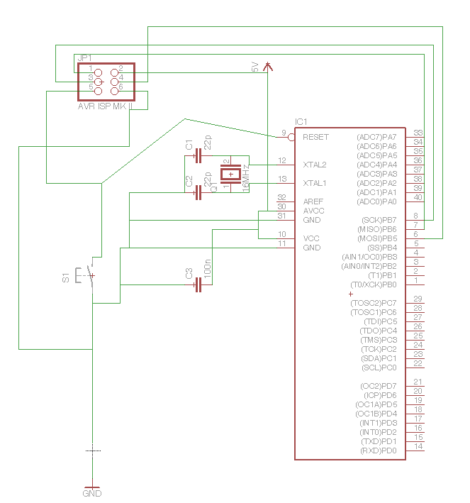

Ich wollte mir ein kleines Programmierboard für ATMEGA 16 PU selbst
bauen..
Programmiert werden soll dann mit dem AVR ISP mk II . Im Anhang hab ich
mal den Schaltplan reingehauen. Habs eben mal ausprobiert, aber
irgendwie is der MÈGA nur warm(richtig heiß) geworden und das proggen
klappte auch nicht . Ich denke da muss ein fehler drin sein, und der
MEGA wird wohl dann Schrott sein...
Deine Spannungsversorgung sieht wie aus?
Übrigends, normalerweise kommt an jedes Vcc/Gnd-Pärchen ein
Abblockkondensator. Und in deinem Schaltplan fehlen die Junctions.

Chris schrieb:
> Also, ich hab einfach ein Steckernetzteil 5V drangehangen...
Sicher dass da 5V rauskommen? Nachgemessen mit dem Multimeter?
> Junctions???
Im Eagle gibts links unten "Junctions", das sind die Punkte, mit denen
du leitende Kreuzungen im Schaltplan markieren kannst.

Spannungsquelle verpolt? passiert bei den Netzteilen ganz schnell.
ansonsten würd ich noch nen Pullup an den Reset hängen; dürfte aber
keine Kokelursache sein.

Da fehlt auch die ADC Entstörung. (siehe Datenblatt)
Ich weiß zwar nicht, wie sich der AVR ISP verhält, aber wenn er nach dem
Programmiervorgang Reset auf 5V zieht und du deinen Resetknopf drückst,
dann hast du einen Kurzschluss...
Und dein Schaltplan sieht generell - ähm - außergewöhnlich aus^^
Tipps
-keine unnötigen Leiterbahnkrümmungen (der Knick, da oben beim ISP auf
GND)
-Leiterbahnen nur um 90° knicken (siehe Resetbeschaltung)

der schaltplan soll nur zur visualisierung dienen... ich bau das dann
auf ner lochrasterplatine auf...
wird der reset nich immer auf gnd gezogen??? is doch low aktiv
Zum Programmieren auch nicht nötig
Das macht gar nichts.
@Chris (Gast)
Die Schaltung sieht gut aus und sollte funktionieren.
Hast du den Chip richtig herum in den Sockel gesteckt? Das wäre die
einzig logische Erklärung dafür, daß er heiß wird.

Kleine Anregung im Anhang. Soweit ist da bei dir kein wirklicher Fehler
zu erkennen...
Auf Kondensator C2 verzichte Ich desöfteren. Die Abblockkondensatoren zu
100nF sollten aber in jedem Falle drin sein.

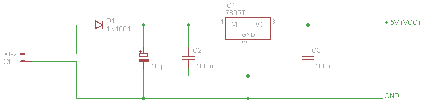

Für eine saubere Stromversorgung habe Ich dir als Anregung mal eine
Spannungswandler-Schaltung mit dem 7805 angehängt.
Abblockkondensatoren: Da kurzzeitig recht hohe Ströme durch die ICs
aufgenommen werden, könnte kurzzeitig ein Spannungseinbruch auftreten.
Dem wirkt man mit den Abblockkondensatoren entgegen.
