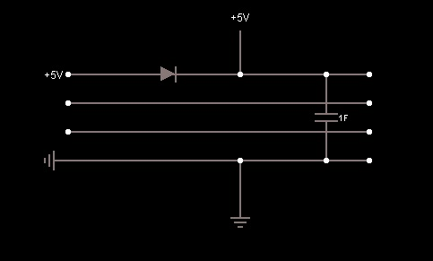

OP (Firma: //) #2568179
Oh, vielleicht habe ich es etwas schlecht formuliert. Direkt ans
Mainboard sollte gar nichts gelötet werden. Ich wollte quasi einen
Adapter basteln, an den dann der Stick angeschlossen wird. Vom Adapter
geht dann einmal ein USB-Kabel zum PC und parallel dazu nochmal eines an
ein USB-Netzteil (7805 etc. wäre also bspw. gar nicht nötig).
Dass das Board zu wenig Strom liefern könnte, wurde mir in einem
Computerforum so gesagt und dort wurde eben der Vorschlag "aktiver
USB-Hub" auch gebracht, nur hab ich mir gedacht, das könnte man ja auch
schnell mal selber bauen.
Jetzt wo ichs nochmal anders beschrieben habe, besteht immer noch die
Gefahr, das Board zu grillen? Wenn ja, warum? Zum Board selbst darf doch
eigentlich kein Strom fließen, und wenn nur ganz wenig. Da sollte doch
eine Diode ausreichen, um das zu verhindern.
Vielen Dank auf jeden Fall schonmal, dass ihr mir so schnell geantwortet
habt. Man merkt vielleicht schon, ich bin nicht ganz so bewandert auf
dem Gebiet, deswegen frage ich lieber nach.
Gast #2568224
Die linke seite ist die Mainboardseite, und die rechte geht zum Stick?
Das würde dann wohl einigermaßen hinkommen, wenn wirklich der
Strombedarf das Problem ist.
#2568242
Andreas Finkler schrieb:
> Hab nochmal eine grobe Skizze angehängt. Links gehts zum PC, rechts wird
> der Stick angeschlossen. Der Wert für den Kondensator ist natürlich
> Käse, konnte es bloß nicht kleiner einstellen.
Warum überhaupt eine Verbindung zu +5 vom Board? Durch die Diode hast du
einen Spannungsabfall, d.h. wenn du die externen +5 nicht verbunden hast
ist das was da rauskommt nicht brauchbar für den Stick, und wenn du die
externen verbunden hast kannst du einfach die Verbindung an Stelle der
Diode durchtrennen (was darauf hinausläuft was krumeltee gesagt hat).
OP (Firma: //) #2568249
Oh richtig, daran hab ich noch gar nicht gedacht. Ich wollte nur
verhindern, dass zum Board kein Strom fließen kann.
Gut, dann muss ich erstmal schauen, wieviel mein USB-Netzteil überhaupt
so leistet.
Wie funktionieren denn dann eigentlich diese Y-USB-Kabel, die für mehr
Strom an zwei USB-Ports angeschlossen werden? Bestünde da nicht genauso
die Gefahr, dass da ungewollt Strom fließt?

Hab jetzt übrigens mal 100nF genommen. An sich sollte es ja auch
komplett ohne funktionieren. Ob es das Problem löst, muss sich aber erst
noch zeigen.

OP (Firma: //) #2570019
Vielen Dank mhh und B.A. für die ausführlichen Antworten.
@B.A.: Warum das zu Schäden führen kann war mir schon klar (mir ists
bloß am Anfang nicht in den Sinn gekommen, dass das Steckernetzteil und
der USB-Port nicht genau die gleiche Spannung liefern müssen).
Ich hab mich eher gefragt, warum man scheinbar gefahrlos davon ausgehen
kann, dass an beiden USB-Buchsen die gleiche Spannung anliegt. Oder sind
die Schwankungen da so gering, dass schon der Leitungswiderstand des
Kabels genügt, um den Strom weit genug zu begrenzen?
