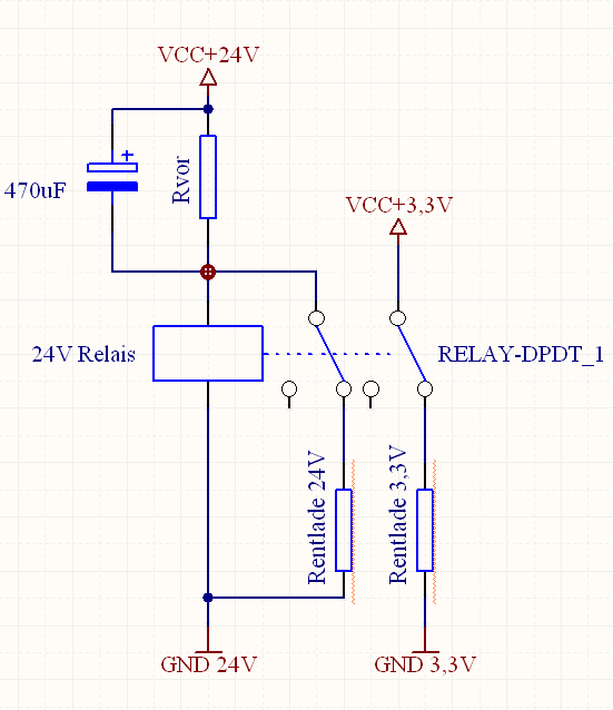

ich habe folgende Problemstellung:
Eine Benutzerschnittstelle zeigt über mehrere LEDs Zustände an. Schalte
ich das Gerät aus (Unterbrechung der Leitung zum Netzteil), leuchten die
LEDs noch recht lange nach (5-8 sec). Das liegt an den Kondensatoren im
Netzteil. Da die Benutzer aber direkt ein Feedback nach dem Betätigen
des Aus-Schalters bekommen sollen, dürfen die LEDs nicht nachleuchten.
Hier ein Schema:
           Ein-/Ausschalter
230V O-------O     O--| Netzteil |-------|
                                       |   | Last mit LEDs
                                        GND
(Es sind in Wirklichkeit 2 Netzteile verbaut, eines regelt auf 3,3V, das
andere auf 24V. Nach Möglichkeit sollten die Kondensatoren beider
Netzteile entladen werden.)
Wie kann ich die Kondensatoren schnell und sicher entladen und vor allem
einfach?
Danke für eure Zeit und eure Überlegungen!
Gast #2603446
24V Relais mit zwei Umschaltkontakten.
Must kukken wie belastbar die Netzteile sind.
Damit die beiden Widerstände die Spannung beim Einschalten nicht in den
Keller ziehen. Wenn die 24V hochgenug ist zieht das Relais an und die
Widerstände belasten die Ausgangsspannungen nicht mehr.
Beim Ausschalten sollte das Relais recht früh abfallen und über die
Widerstände die Restspannung der Netzteile schnell entladen.
Datenblatt des Relais beachten, unter anderem die Haltespannung, max.
Strom, usw.
Den Rvor und den Elko must du ausprobieren.

OP #2603787
@ Pink Shell:
Könnte man also ein Relais hernehmen, dessen Laststromkreis am
Netzschalter ist und der bei geöffnetem Netzschalter immer geschlossen
ist und somit im Steuerstromkreis die Kondensatoren über einen dicken
Widerstand entlädt? Gibt es so ein inverses Relais?

Gast #2603827
du könntest die sekundäreseite mit einem relais trennen, das relais
kannst im einfachsten fall mit der netzspannung steuern. oder mit einem
kleinen kondensatornetzteil
#2603829
Es gibt Relais mit Spule für 230V~ und 2 Umschaltern (2xUM). Wenn du
rausfindest, welcher Teil der Umschalter im ausgeschalteten Zustand
verbunden ist, dann hast du gewonnen.
Um das ganze zu perfektionieren kannst du die Umschalter so verbinden,
dass damit gleichzeitig auch die Last abgetrennt wird. In diesem Fall
verhindern die Entladewiderstände nur, dass bei baldigem Einschalten
noch eine Teilspannung anliegt. Dann muss das Relais allerdings die
Lastströme schalten können, nicht nur die Entladeströme.
