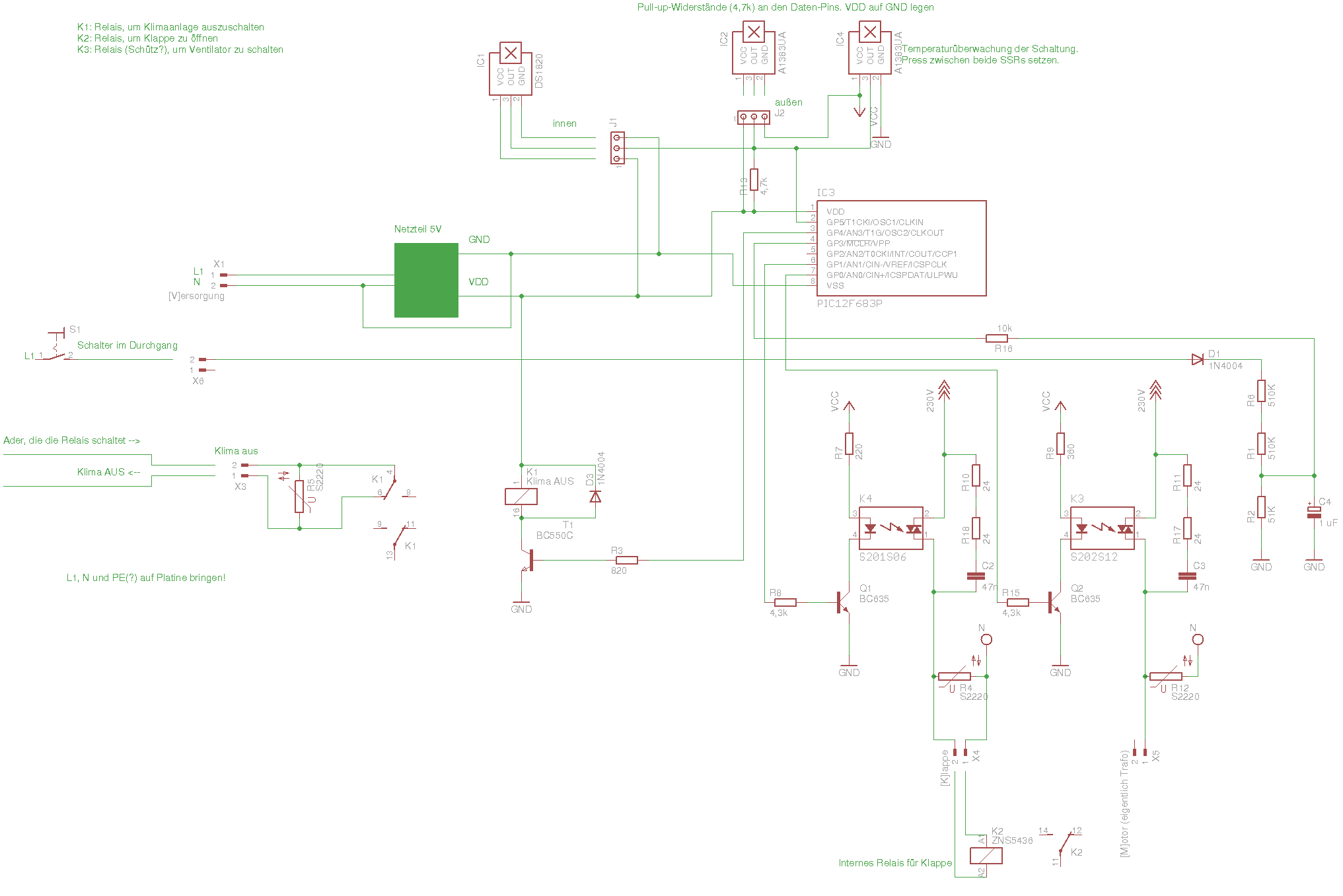

Guten Abend allerseits,
ich habe folgendes Problem: Wenn ich in meiner Schaltung (siehe Anhang)
am Ausgang des "K3"-Solid-State-Relais die Last ändere, dann reagiert
komischerweise mein uC darauf und schaltet den entsprechenden Ausgang
(GP0 - Pin 7) aus und später wieder ein. Die beiden anderen Ausgänge,
die zeitgleich eingeschaltet sind, bleiben an; daher gehe ich davon aus,
dass der uC nicht einfach "abstürzt"... Im Programm werden immer nur
alle Ausgänge gleichzeitig ausgeschaltet, niemals ein einzelner Pin
separat...
Die variable Last ist übrigens ein Trafo mit mehreren Abgriffen, um die
Ausgangsspannung für den Motor zu ändern.
Danke und viele Grüße
Peter
Gast #3641546
Ach ja. Ich warte nun auch schon gefühlte Ewigkeiten auf die Erfindung
des Abblockkondensators. Gibt's einfach nicht. Immer diese
Improvisiererei mit Luft... Das gibt echt Puls.
OP #3641604
Paul Baumann schrieb:
> Ich denke nicht, daß es eine gute Sache ist, den N auf die Masse der
> Schaltung zu legen. Das gibt Mecker vom Meister (und vom Kontroller)
> MfG Paul
Warum? Ich weiß zwar, dass das nicht die schönste Art ist, aber machen
kann man es doch trotzdem, oder wo kann es da Probleme geben? Ich möchte
mit dem uC eben auch schauen, ob ein Schalter gedrückt wurde oder nicht.
Und der Schalter arbeitet nunmal mit 230 V und meine Ader-Ressourcen bis
zu diesem Schalter sind begrenzt... Ansonsten wäre natürlich ein
Optokoppler eine Lösung, aber was konkret spricht gegen meine Lösung?
Warum hat nicht jeder IC-Sockel so ein Teil verbaut, wenn man sie
standardmäßig einbaut? Aber ich lese mir darüber mal was durch... Danke
für den dezenten Hinweis ;-P
Glaubst du, dass dieser fehlende Kondensator des Rätsels Lösung ist (auf
einer Skala von 1 bis 10, wobei 10 der Lösung entspricht ;-))?
Danke und Gruß
Peter

OP #3642326
> ich habe Dir
> nur geantwortet, weil ich am Sonnabend-Abend Langeweile hatte....
Und da findest du keine bessere Beschäftigung, als hier im Forum die
Leute mit inhaltsloser Klugscheißerei zu nerven?
Es wäre nett, wenn jemand, der etwas motivierter ist, mir mit
konstruktiver Kritik weiterhelfen könnte:
Welche Möglichkeiten gibt es, um Störungen vorzubeugen, sobald man N mit
GND verbindet? Reicht dafür schon ein einfacher Abblockkondensator am uC
aus oder muss dabei mehr beachtet werden? Oder sind hier Lösungen mit
Optokopplern oder ähnlichem Pflicht?
Peter
#3642349
Ein Kondensator wird nicht reichen, wie ich schon geschrieben habe.
Zu Beachten ist natürlich das die Schaltung nicht mehr potentialfrei
ist. Also zumindest beim Testen einen Trenntrafo verwenden.
Wie sieht dein Netzteil aus, eventuell gehört auch hier etwas
nachgebessert.
Davon das dein N nicht durch die Schaltung läuft, kann man doch
ausgehen?

#3642504
- In elektronischen Geräten mit Netzanschluß sind nicht ohne Grund
Netzfilter eingebaut. Diese Filter wirken in beide Richtungen. Störungen
die nach außen dringen könnten werden reduziert und ebenso werden
eingehende Störungen vor erreichen der Schaltung gedämpft. Verbindet man
GND und N, so wird der Filter größtenteils nutzlos.
- Sollte der Neutralleiter unterbrochen werden, z.B. durch einen Defekt,
kann dadurch unter Umständen Netzspannung an GND anliegen.
- Bitte nicht nachmachen, ist eher nur ein Gedankenspiel zur
Veranschaulichung: Verbinde mal in einer Installation mit FI N mit dem
Schutzleiter und frage den FI was er davon hält. N und GND sind nicht
dasselbe und sollten daher auch getrennt bleiben.
- Es hat schon seine Gründe warum auf Platinen Mindestabstände zwischen
Kleinspannungsteil und Netzseite gefordert sind.
Stichwort: Galvanische Trennung

#3642626
P. S. schrieb:
> Dadurch, dass N mit GND verbunden ist, zieht N sich natürlich durch die
> ganze Schaltung...
Der N in der Schaltung sollte aber nur für die Schaltung sein und nicht
für die Motoren.
Du wirst N ja nicht mit PE verbunden haben sondern mit GND der
Schaltung. PE ist da in keiner Weise drinnen, nehme ich mal an.
Hast du die Kondensatoren schon eingebaut?
OP #3642646
Hubert G. schrieb:
>> ganze Schaltung...
> für die Motoren.
Genau, PE ist nicht dabei.
Nein. Ich bin jetzt auch noch etwas unschlüssig, wie ich es machen soll.
Also der Kondensator für die Temperaturfühler werde ich sicher noch
einlöten. Auch der Abblockkondensator macht auf jeden Fall Sinn (auch
wenn ich N wieder wegnehme).
Sollte ich doch besser über einen Optokoppler gehen oder kann es auch
mit Abblockkondensator schon stabil laufen?
Gast #3642656
Das wirst du schon ausprobieren müssen. Ich würd mit den Optokpplern
anfangen und danach die Abblockkondensatoren provisorisch testen;-)
