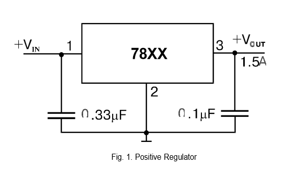

Ist die Kapazität vom Kondensator auf dem OUT-Pin von einem positiven Spannungsregler wichtig? Was passiert wenn man dort z.B 100µF anschließt?

skorpionx schrieb: > Was passiert wenn man dort z.B 100µF anschließt? Gewisse Spannungsregler regeln dann gar nicht mehr sondern schwingen. Gutmütige (wie der 78XX) verhalten sich wie ein Artist dem du einen Betonklotz ans Bein bindest. Das Datenblatt gibt Auskunft. Ich hab mich bis jetzt immer an die Empfehlungen des Datenblatts gehalten und hatte noch nie Probleme...
#3686301
MaWin schrieb: > Das Datenblatt gibt Auskunft. Das Bild oben ist vom Datenblatt. skorpionx schrieb: > MaWin schrieb: >> Das Datenblatt gibt Auskunft. > > Das Bild oben ist vom Datenblatt. Also 0.1µF verwenden oder im Rest des Datenblatts nachsehen, ob andere Werte möglich sind.
#3686316
skorpionx schrieb: > Das Bild oben ist vom Datenblatt. Niemand sagte was gegen 0.1uF am 78XX.

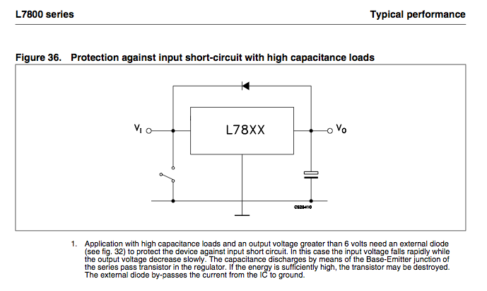

Das Datenblatt (z. B. von STMicroelectronics) sagt nichts gegen hohe kapazitive Last am Ausgang eines 78xx. Man sollte nur eine Schutzdiode vorsehen wenn es vorkommen kann, dass die Eingangsspannung schneller als die Ausgangsspannung zusammenbricht (bei Ausgangsspannungen größer als 6V). Die Klotz-Am-Bein-Theorie wird hier im Forum von verschiedenen Leuten vertreten. Gibt es dazu irgend welche Angaben in einem Datenblatt oder einer Application Note von einem Hersteller (zum 78XX)? Wenn in Datenblatt eine maximale kapazitive Last angegeben ist, dann sollte diese nicht überschritten werden. Was ist aber wenn nichts angegeben ist?
#3686927
John schrieb: > Das Datenblatt (z. B. von STMicroelectronics) sagt nichts gegen hohe > kapazitive Last am Ausgang eines 78xx. Na ja, ich würde den geposteten Ausschnitt nicht als nichts interpretieren: Es ist gefährlich für den Chip, er braucht Schutzmassnahmen. > Was ist aber wenn nichts angegeben ist? Dann macht es offenbar überhaupt keinen Sinn, mehr Kapazität anzuschliessen als (bei diesem mit 0.1uF) empfohlen. Kostet ja schliesslich auch Geld und Bauraum. Wichtig wären die Gründe für weitere Kondensatoren. Mein Fazit: Für den Spannungsregler sind weitere Kapazitäten überflüssig. Es kann Gründe geben, dass in der nachfolgenden Schaltung Kapazitäten nötig sind, die man als ausgangsseitigen Kondensator berücksichtigen muss. Es gibt wohl Spannungsregler, welche bei größeren Kapazitäten am Ausgang schwingen. Normale 78xx/79x dürften von einer großen Ausgangskapazität je nach Situation profitieren oder aber gestresst werden, schließlich müssen sie diese umladen, um etwa die aufgrund der endlichen PSRR variirende Soll-Ausgangsspannung nachzuregeln. Andererseits fordern div. IC-Hersteller, dass in der Nähe der Spannungsversorgungen Stützkondensatoren angebracht werdn, die auch in der relevanten Größenordnung wie hier im Datenblatt angeggeben sind (100nF = 0,1µF). (Hier kann man diskutieren, ob dies die Gedankengänge vom TO betrifft.)

Man sollte den Grund für einen Kondensator auch nicht unter den Tisch kehren. Ich interpretiere das Eingangsbild so, dass die Kondensatoren die dort gezeigt werden für den Regler sind und nicht für die Schaltung. 0,33µF vorne und 100nF hinten sind nach meiner Meinung OK - aber nicht für die Schaltung. Selbst in 100%-tigen Digitalschaltungen setze ich vorne viel mehr Kapazität ein - es sei denn der Saft kommt aus einer Batterie. Hinten habe ich meist, parallel zu Schaltkreisen die eine wechselnde Stromaufnahme haben oder die weit entfernt liegen, weitere Kondensatoren liegen. Letztere liegen ja auch parallel zum Ausgangskondensator.

Vielen Dank skorpionx ! Man lernt ja nie aus! INOUT John schrieb: > Die Klotz-Am-Bein-Theorie wird hier im Forum von verschiedenen Leuten > vertreten. Gibt es dazu irgend welche Angaben in einem Datenblatt oder > einer Application Note von einem Hersteller (zum 78XX)? Braucht es nicht. Rechne unter Zuhilfenahme des maximalen Strom vom 87xx welche Zeitkonstanten Du am Ausgangs bekommst, wenn Du sekundärseitig dick abpufferst. Du machst damit das Regelverhalten kaputt. Daher kommen die Stützkondensatoren auch an den Eingang, nicht an den Ausgang. Ein Hersteller, der so ein IC auf den Markt bringt, geht schlichtweg davon aus, dass der Anwender genug Sachkunde besitzt. Nur wenige Halbleiterhersteller auf vormaligem deutschen Besitz schreiben heute noch seitenweise Datenblätter. Oftmals kann man froh sein, wenn überhaupt noch ein Diagramm drinnen ist. Antwort schreibenBitte melde dich an, um einen Beitrag zu schreiben. |
