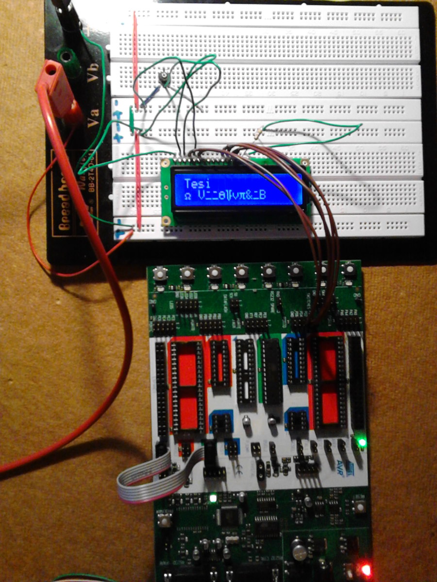

ich bin gerade dabei mich durch das AVR-GCC-Tutorial zu arbeiten. Gerade
bin ich dabei ein Display gemäß den angegebenen Beispielen anzusteuern.
Das klappt soweit ganz gut, allerdings kommt es bei mir zu folgendem
Fehler:
Die Ausgabe sollte bei Beispiel 1 so aussehen:
Test
Hello World!
Bei mir sieht es so aus:
Test
(diverse Sonderzeichen, aber zweimal das gleiche Zeichen an der Stelle
des Doppel-L bei Hello)
Scheinbar gibt es ein Problem mit der String-Ausgabe. Das Wort "Test"
wird über den Befehl lcd-data ausgegeben, der Rest über lcd-string.
Ich habe die Dateien lcd-routines.c bzw. .h aus dem Tutorial kopiert,
ebenso den code. Ich verwende einen ATMega8, ein STK500 und AVR-Studio
7.
Ich habe die Pin-Belegung des Displays im Datenblatt mir der im Beispiel
angegebenen Belegung verglichen, passt alles.
Kann mir bitte jemand eine Tipp geben wo der Fehler liegen könnte?
Dankeschön,
Nicola
Gast #4593398
Nicola,
du must schon alles einstellen, Programm mit allen Bibliotheken,
Schaltplan und Bilder vom Aufbau.
I.A. werden die Leitungen zum LCD zu lang sein, Abblockkondensatoren
fehlen oder auch noch der unbekannte µC falsch beschaltet sein.
Gast #4593417
Danke für die schnelle Antwort.
Anbei ein Bild meines Aufbaus. Einen Schaltplan kann ich jetzt auf die
Schnelle nicht beisteuern (Ich wüsste auch nicht wovon).
Die Programme und die Controller-Display-Verbindung finden sich hier:
http://www.mikrocontroller.net/articles/AVR-GCC-Tutorial/LCD-Ansteuerung
Ich möchte das jetzt nicht unbedingt alles hier hinein kopieren.
Wo könnten Abblockkondensatoren fehlen? Das STK sollte ja welche haben,
und das Display versorge ich aus meinem Labornetzgerät.
Falls es tatsächlich hardwareseitig Probleme geben sollte, warum
funktioniert dann der Befehl lcd-data problemlos?
Ach übrigens: Nicht wundern dass auf dem Display Tesi anstatt Test
steht, ich wollte mal sehen ob die Zeichen wie gewünscht ausgegeben
werden, deshalb habe ich den code geändert.
Bis dann,
Nicola
Gast #4593425
Hat sich gerade erledigt!
Die Masseverbindung zwischen STK und Display war lose...
Ist aber dennoch interessant dass dann ein Befehl noch funktioniert
während der andere streikt.
Danke und gute Nacht!
Nicola
#4593429
Hallo Nicola,
wobei, wenn ich das richtig sehe, der erste Befehl nicht ganz korrekt
war.
Im Display steht doch Tesi und nicht Test. Oder ?
Anblockkondensatoren auf dem Bord können aber nicht schaden ?
Jörg
Gast #4593434
Hallo Jörg,
ich habe den code geändert, um zu sehen ob mit dem Befehl lcd-data alles
klappt. Aus Test habe ich dann Tesi gemacht.
Jetzt läuft aber alles, und einen 100n-Kondensator habe ich auch
spendiert.. danke für den Hinweis!
Nicola
#4594003
Hallo Nicola,
ich möchte gerne, ohne oberlehrerhaft zu wirken, einige Bemerkungen zu
deinem Schaltungsaufbau machen ?
Die GND-Verbindung zwischen deinem STK und dem Breadboard sieht man
nicht.
Ich sehe nur die 4 Datenleitunge, E und RS.
Es sieht so aus, als ob die Verbindung über das Netzgerät kommt, also
über einen recht "langen" Leitungsweg. Ich würde nach Möglichkeit eine
direkte Verbindung wählen. Insgesamt sollten Verbindungen kurz gehalten
werden.
Die Verbindungen auf dem Board sehen aus wie abgeschnittener Draht von
der Rolle. Investiere lieber ein paar Euro für vernünftige Kabel mit
Steckern.
Also, bitte nicht falsch verstehen ?
Ich wünsche Dir noch viel Spaß mit deinem Projekt und ein schönes
Restwochenende.
