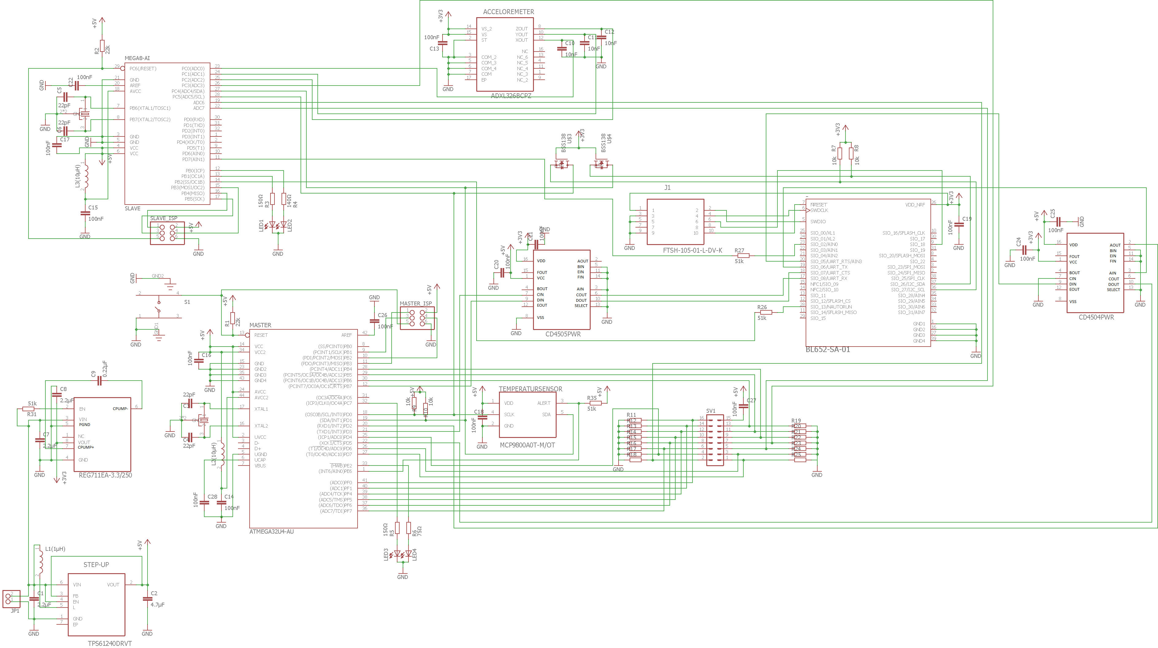

Guten Morgen zusammen,
ich sitze an meinem ersten großen Projekt und habe den Schaltplan fertig
gestellt. Es sollen Drucksensoren ausgelesen werden und die
dazugehörigen ADC-Werte sollen über ein Bluetooth-Modul zu einem
Smartphone gesendet werden. Ich weiß jetzt nicht, ob das zu viel
verlangt ist, aber wäre eine kurze Kontrolle meines Schaltplanes hier in
Ordnung? Ich habe es der Nachricht als Screenshot angehängt.
Moderator (Firma: Titel) Persönliche Seite #5118687
Das seltsam verwirrende Symbol des ICs rechts im Bild hat nichts an Vss
angeschlossen. Ich hoffe, du hast da auch 4504 gefunden, die für 3,3V
spezifiziert sind. Die 4504, die ich gefunden haben, taugen erst ab 5V.
Du kannst die U$3 und U$4 mit viel weniger Kruzungen malen, wenn du den
"Mirror" Befehl anwendest.

Noch ein Tip: Richte dir als Alternativ-Raster sowas wie 0.02 Zoll ein.
Dann kannst du nach "smash" die Texte zu deinen BE (also Nummer und
Wert) mit gedrückter ALT-Taste so zurechtrücken, daß der Stromlaufplan
gut leserlich wird.
W.S.

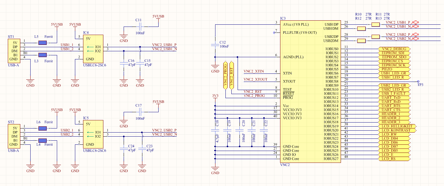

...und verwende bei der Schaltplanerstellung bitte Busse bzw. Signale
(keine Ahnung wie das bei deinem Layoutprogramm heisst), das reduziert
das Augenkrebsrisiko des Betrachters enorm und macht gerade die
Inbetriebnahme / Fehlersuche angenehmer :-)
Beispiel anbei
> Beispiel anbei
Und wenn man die Decoupling-Kondensatoren C18 bis C22 so darstellen
muss,
dann bestimmt an den jeweilig betroffenen Pins.

Ich habe mir die Sache nochmal genau angeschaut. Der Pegelwandler
scheint wohl für niedrige Spannungen nicht geeignet zu sein. Da habe ich
wohl nicht genau hingeschaut. Ich habe es mir einfach gemacht und das
komplette Level Shifting mit den BSS138 Mosfets gelöst. Den Rat mit dem
Mirror Befehl habe ich auch erledigt. Gut, dass du geantwortet hast.
Danke.

Du arbeitest also mit eagle. Hast du denn schon mal den ERC aufgerufen?
Du hast den Plan ja als .png eingestellt, könntest aber auch den eagle
Plan hier einstellen, das macht es eagle Nutzern einfacher die Würmer zu
finden.
Was für ein Scheiss Ratespiel hast du hier gepostet, offenkundig zu faul
die richtigen Linien zu ziehen, so daß JEDER Leser nun Worte über das
ganze Blatt verteilt zusammensuchen muss und immer noch nicht weiss, ob
er alle Auftretenstellen gefunden hat.
Dein "Schaltplan" ist Mist ! Wesentlich schlechter als der von NaGo.
> Ordnung?
Die Vorwiderstände vor den LED machen sehr helle LEDs, es reicht
vermutlich auch 1/10 des Stroms wenn du nichts beleuchten willst.
Warum man für den simplen Job nun ZWEI Prozessoren braucht, erschliesst
sich mir nicht.
FTSH105 sagt mir auch nichts, aha, ein Steckverbinder.
Ob das mit dem BSS138 so funktioniert weiss ich nicht, sie enthalten
eine Diode, nicht wie BSS83 bei dem Bulk an 3.3V käme. Und um wie ein
FST3244 zu wirken, muss wohl auch die UGS(th) Spannung passen, und eher
bei 0.1V als bei 2V liegen. Der FST3244 hätte den Vorteil, auch gleich
die anderen, unidirektionalen Leitungen im Pegel anzupassen, dann
braucht man keine  CD4504.
Wer einen TPS61240 mit seinen 1uH erfolgreich zum Laufen bringen will,
traut sich viel zu. Und dann einen REG711 einzusetzen, halte ich
ebenfalls für Wunschdenken.

Die Beschaltung des TPS61240 und REG711 entspricht exakt dem
Applikationsbeispiel aus dem jeweiligen Datenblatt. Es ist nicht meine
Schaltung, aber führe doch mal aus, wo die Probleme liegen.
#5121267
Im Aufbau. Das Ding arbeitet mit 3.5MHz. Da braucht man
Hochfrequenzkenntnisse.
Die funktionsfähige Schaltung im Datenblatt haben Profis gebaut.
Da werden Bauteile nicht nur nach Aufdruck, sondern nach Hersteller
ausprobiert bis es klappt. Die Leiterplatte ist auf Millimeter angepasst
damit es funktioniert.
