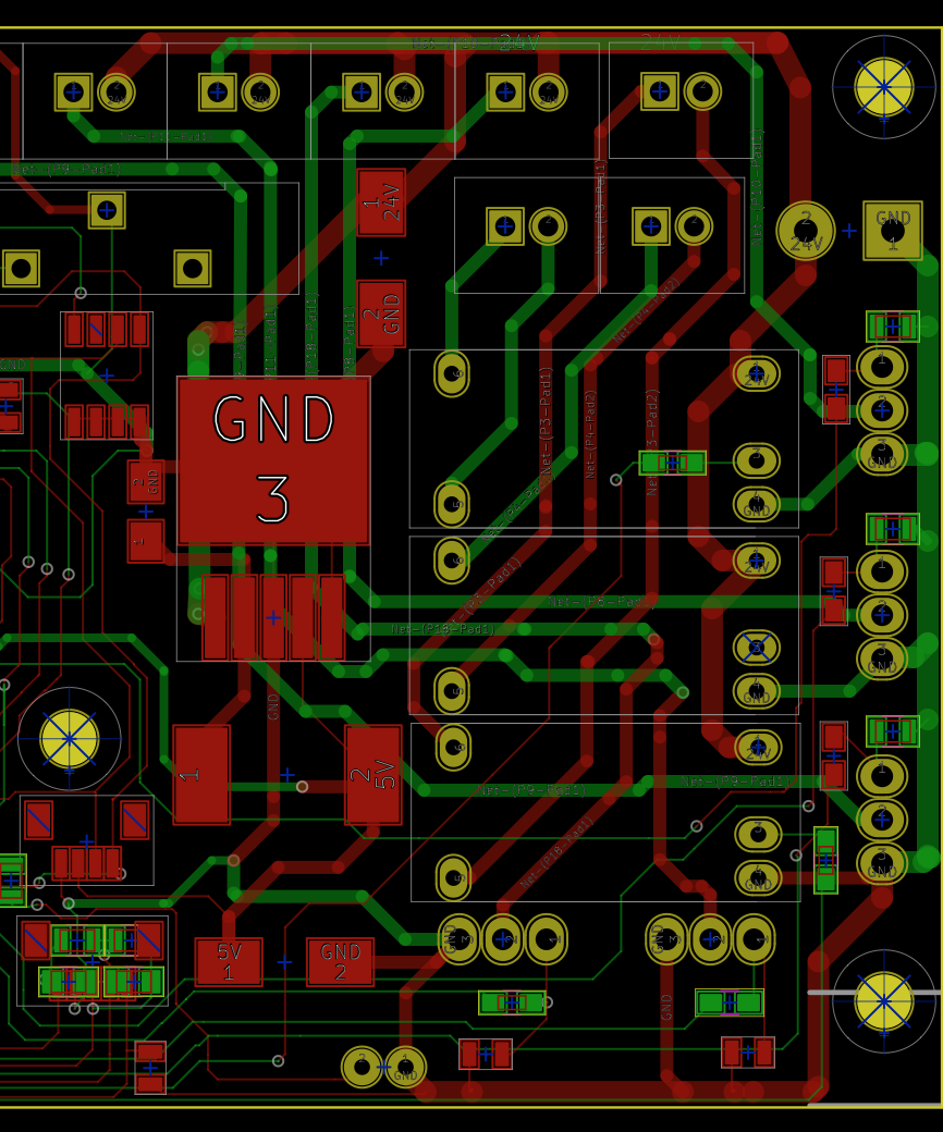

ich layoute gerade meine erste Platine, die ich fertigen lassen will.
Nun muss ich die Bauteile sehr kompakt zusammenpacken und habe die
Steuerungssignale(PWM bzw High) für Mosfets und 3 Konstantstromregler
auf der Unterseite des Schaltreglers durchgeführt.
Kann man dies so machen oder kommt es da zu Störungen?
Und wie verhält es sich denn generell bei Leiterbahnen auf Top und
Botton. Sollten man die wenn möglich versetzt von einander führen oder
macht es nichts aus, wenn es direkt übereinander geroutet wird?

Man macht die Leiterbahnen so breit wie möglich, auf jeden Fall keine
solchen dünnen "Härchen", die sich an der kleinsten gerade so technisch
realisierbaren Grenze orientieren.
Ein Tipp: blende beim Routen mal jeweils nur 1 Layer ein und lass das
Bild auf dich wirken. Wenn da zu viel "Schwarz" sichtbar ist, dann hast
du dein gekauftes Kupfer nicht sinnvoll ausgenutzt.
Und da hilft es dann auch nichts, hinterher die ganze Leiterkarte mit
GND zu fluten...
T.M .. schrieb:
> habe die Steuerungssignale(PWM bzw High) für Mosfets und 3
> Konstantstromregler auf der Unterseite des Schaltreglers durchgeführt.
Ganz unnötigerweise. Denn da ist ja noch Platz zum Umfallen.
BTW der Schaltregler sieht eigenartig aus. Das Layout ist eines der
wichtigsten Bauteile eines Schaltreglers. Das haben schon einige
schmerzhaft erfahren.
Siehe dazu das da:
http://www.lothar-miller.de/s9y/categories/40-Layout-Schaltregler
BTW2: die Ausgangsspannung und den Feedback eines Schaltreglers greift
man nicht an der Spule ab...

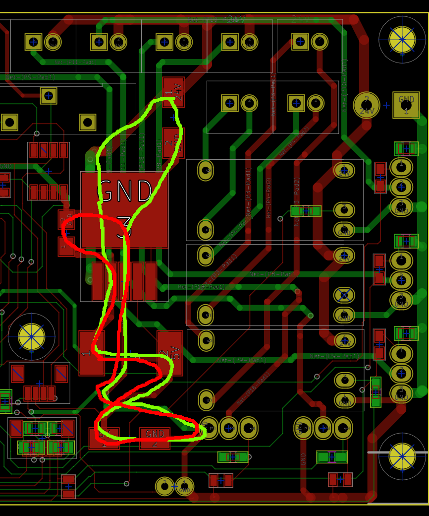

BTW3: beim Malen der Stromkreise bemerkt: der gesamte Strom führt hier
offenbar durch das Regler-IC vom mittleren Pin zum Tab. Das ist eine
ganz, ganz, ganz schlechte Idee. Wenn im Datenblatt GND an mehreren Pins
steht, dann bedeutet das nicht, dass man diese Pins als Brücke nehmen
darf, sondern es bedeutet, dass jeder einzelne dieser Pins ziemlich
direkt miteinander verbunden auf GND gelegt werden muss.
Oder sollte da hinterher doch "einfach so" die Masse quer drüber
geflutet werden?

Und ja, die superduennen Bahnen sind nichts. Was soll man damit gewinnen
Und ja, das Layout des Schaltreglers is schlecht, macht zuviele
Stoerungen.
Methode A : Goenn dir eine 4 lagige Platte
Methode B : Kauf den DC/DC als Modul zu. Den gibt's fuer vielleicht 5
euro.

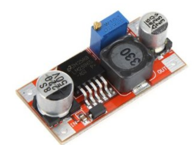

einmal versuchen. Ich habe hier diese DCDC Module ausn China hier, die
so angeordnet waren, daher dachte ich ich übernehme das einfach.
 Die dünnen Bahnen sind des Platzes geschuldet und habe die auf anderen
Platinen auch so gesehen und ging davon aus, dass die für wenig
belastete Signale doch funktionieren. Mir ist auch noch nicht ganz klar
wie eng ich die eigentlich routen kann, damit es zu keinem Übersprechen
kommt bzw der AD-Wandler nicht beeinflusst wird.

Schaltregler wegen der Verluste und weil ich dieses Modul schon länger
ohne Probleme in meinem Prototyp ohne Probleme und fast keiner Erwärmung
laufen habe. Ich fände es nur schöner, den Wandler direkt auf der
PLatine zu haben, als das fertige Board darauf zu löten

Moderator (Firma: Titel) Persönliche Seite #5162626
T.M .. schrieb:
> Auch diese ganzen Arduinos sehen von den Breiten nicht viel anders
> aus. Smart Prototyping kann minimal 6mil.
Genau das ist uninteressant, weil du weit, weit davon wegbleiben
solltest.
> Ich habe 10
Ein viertel mm an diesen dünnen Härchen da links vom Schaltregler?
Ich muss da einen Knick in der Optik haben... :-o
Wenn die 10 mil haben, dann hast du dort locker Platz für 30.
Zum Thema Platz: darfst du die Leiterbahnen so dicht an den Rand setzen?
T.M .. schrieb:
> Habe noch diesen Regler gefunden
> auch wenn er um ein vielfaches teurer ist
Er ist nicht teuerer, als wenn du alle dein Platinen zweimal fertigen
lässt und bestückst....
> Und der braucht offenbar nichtmal Elkos etc
Mach trotzdem den Eingangskondensator dicht an seine Versorgungspins
(also zwischen Pin 1 und Pin 2).
> und ich den Wandler gerne selbst aufgebaut hätte
Dann mach das, aber erst, wenn du die Sache mit den Stromkreisen
verstanden hast. Du musst einfachmal drüber schlafen und dabei immmer im
Kopf behalten, dass der Strom durch die Spule zwar ein wenig "zappelt",
aber im Großen und Ganzen immerzu in der selben Richtung geradeaus
weiterfließt. Egal, was die Bauteile drumherum und besonders der
Schalter des Reglers machen.

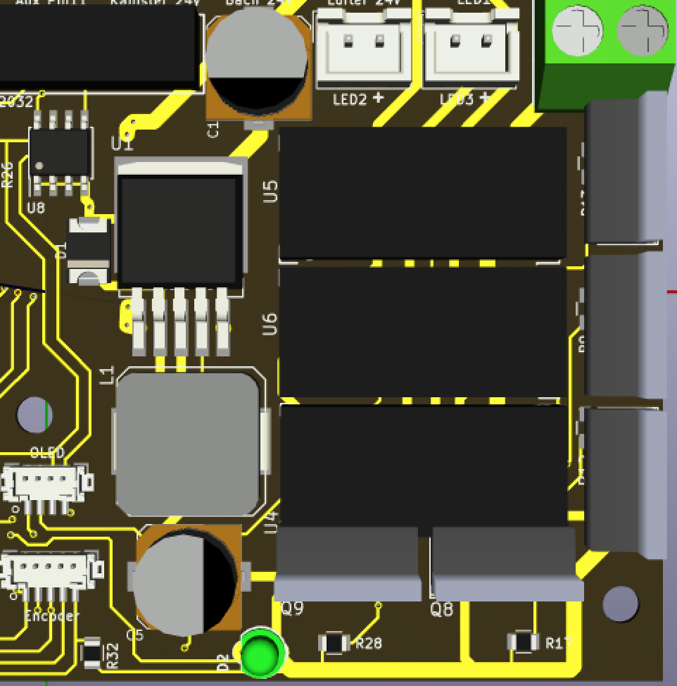

OP #5163315
Hallo  Lothar,
so wie das aussieht liegt das wohl an der Kicad Darstellung. Wenn man
das auf OpenGl umschaltet sehen die irgendwie größer aus.
Die Platine wird ja nicht groß belastet mechanisch und soll passgenau in
mein Gehäuse gesetzt werden. Würde Plastikschrauben dafür nehmen, aber
dank Herrn Schweigstill habe ich hier jetzt eh keine Lust mehr zu
schreiben. Sehe es nicht ein durch dümmliche Polemik meinen Spaß mir
nehmen zu lassen. Ich mache das nicht professionell und versuche dabei
zu lernen. Das war jetzt das erste Layout was ich selbst gemacht habe
und jemandem gezeigt habe.
Moderator (Firma: Titel) Persönliche Seite #5163636
Wir können die Leiterplatte nur aufgrund der Informationen bewerten, die
hier vorliegen. Und da fallen mir unten links noch zwei (eher 4)
Widerstände/Bauteile auf, die überaus dicht aneinander und auf einer
Durchkontaktierung sitzen.
