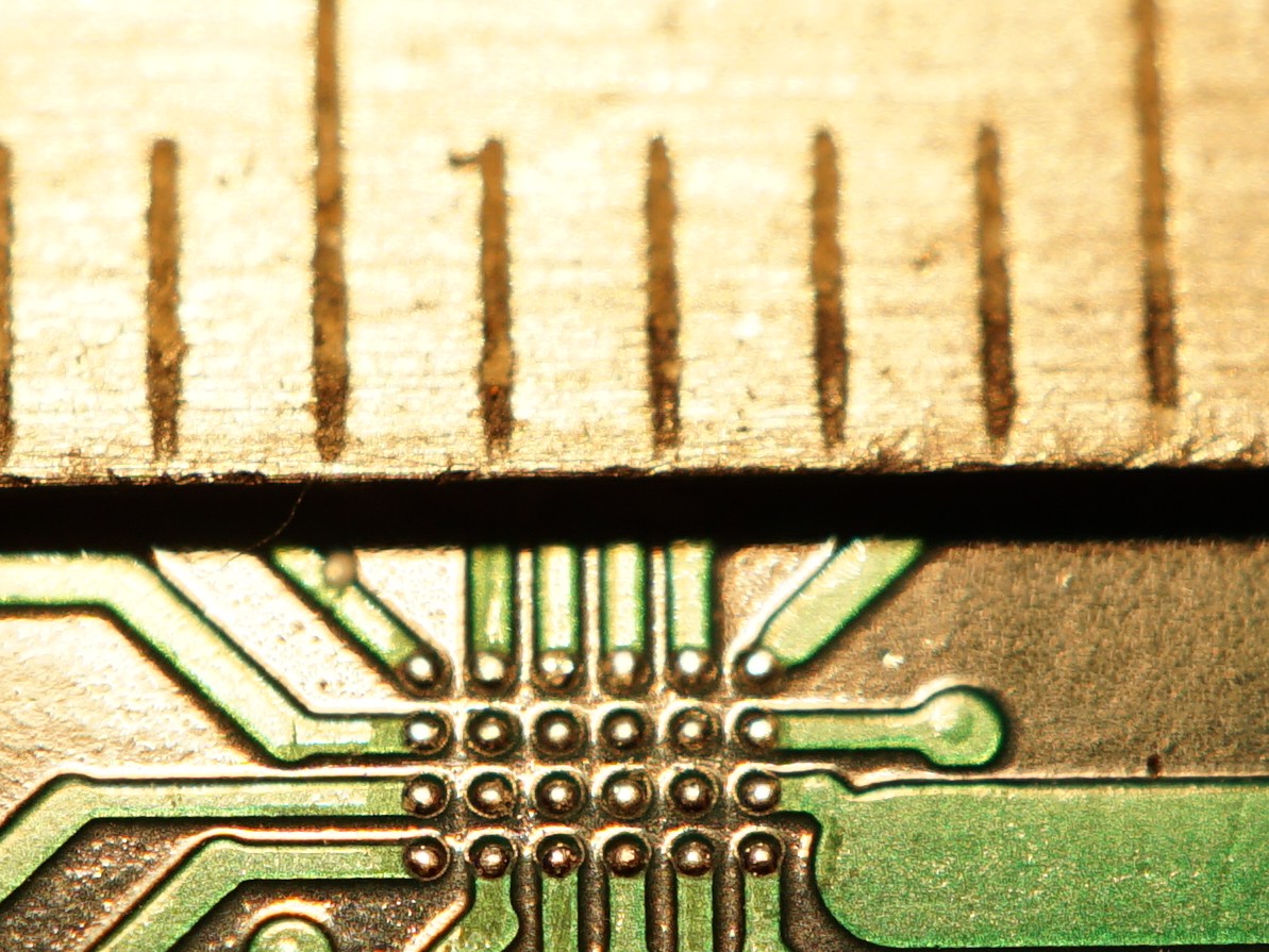

Hat jemand Erfahrungen mit Prototypenherstellern, die 0,4 mm Pitch
fertigen können? Eurocircuits und Ätzwerk sind schonmal raus.
Bei diesen feinen Strukturen können die innenliegenden IC-Anschlüsse
nicht ohne Via-in-Pad entflochten werden. Wie sollte man am besten den
Lagenaufbau gestalten?
(Firma: Schweigstill IT) Persönliche Seite #5401090
Solche Leiterplatten stellt z.B. ILFA her. Für die äußeren Pinreihen
kann man bevorzugt Microvias verwenden, aber je nach Anzahl der Reihen
benötigt man ansonsten gefüllte Durchgangsvias.
Geht es bei der konkreten Applikationen um einen einfachen Baustein im
Fliegenschissgehäuse oder einen komplexen Baustein mit sehr vielen Pins,
z.B. FPGA, SoC, PCIe Switch?
Das, was man auch nicht unterschätzen sollte, ist die Herstellung und
Verwendung der Lötpastenschablone. Bei Padgrößen, die unterhalb deren
von 0402-Bauteilen liegen, muss man ggf. einen Bestücker aussuchen, der
einen Lotpastendispenser statt Pastendrucker verwendet. Diese mögen aber
wiederum keine selbst gerasterten Pads für großflächige Bauelemente,
z.B. Spannungsregler im D-PAK, sondern lieber vollflächige Pastenmasken,
bei denen die Pastenreduktion über den Dispenser erfolgt.

Ach so, noch ein wichtiger Tipp: es lohnt sich, für Abblockkondensatoren
auf der Rückseite solcher BGA einen eigenen Footprint mit abgerundeten
Ecken zu erstellen, dessen Pads genau am Raster des BGA ausgerichtet
sind, so dass die gefüllten Vias nicht überstehen. Ggf. benötigt man
zwei Footprints, nämlich einen für horizontal bzw. vertikal
ausgerichtete Kondensatoren und einen anderen für diagonale.

Danke für Eure Tips. Es hält sich in Grenzen, 24 Lotkugeln (CSP) sind
es.
Geht es ohne Blind-Vias? Also ganz normal komplett durch alle Lagen,
läßt sich das überhaupt anständig bohren?
Wäre ja gut, wenn sich etwas Geld sparen läßt.

Gast #5401881
Da fehlt es offensichtlich am geometrischen Vorstellungsvermögen: die
Anschlüsse weiter innen liegender Pins müssen ja nach aussen geführt
werden, das geht gerade so mit einer Leiterbahn zwischen 2 Vias - anders
gesagt, das geht genau für eine Reihe, für die nächste Reihe braucht man
dann eine weitere Lage. Wenn man sich innere Lagen nicht mit Bild Vias
freihält braucht man eben viel mehr Lagen. Als Methode zum Sparen ist
das nicht besonders effektiv.

#5401889
so wird das nix.
Der Sinn der Frage war, herauszufinden, an welche Pins man einzeln muss
und welche zusammen verbunden werden können. wie ein BGA aussieht, das
weiß ich schon selbst. Außerdem muss er, wenn alle möglichen Pins belegt
sind, 4x6 Reihen haben um auf 24 Pins zu kommen.
Wenn das Ding in einer Richtung 4 Pins hat sollte es möglich sein mit
einfachem Microvias in der 2. Reihe abzutauchen und somit überall ran zu
kommen ohne auf buried Vias angewiesen zu sein. Wenn das Ding mehr als 4
Reihen in beiden Ausrichtungen hat und man die inneren Pins alle einzeln
braucht geht es nicht.

OP #5453343
War doch gar nicht so schwer. :) Das Ergebnis ist vollkommen in Ordnung
und war auch preislich im Rahmen, Heißluftlöten hat auch geklappt.
Oben im Bild die Millimeterstriche des Stahlmaßstabs zum Vergleich.
