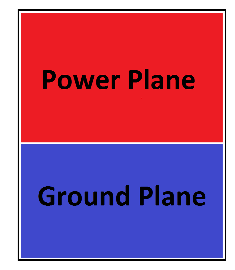

ich mache gerade ein PCB-Layout und habe eine Frage zur Massefläche. Da
die obere Seite meiner Platine dicht bestückt ist, werde ich dort wohl
keine vernünftige Massefläche hinbekommen. Diese wollte ich nun auf die
untere Seite anbringen.
Darf man ein Power-und ein Ground Plane nebeneinander großflächig
erstellen? Ich habe ein Bild angehängt, so wie ich es mir vorgestellt
habe. Das würde meine Unterseite der Platine darstellen.
MfG
Gast #5471042
Das kommt auf deine Schaltung drauf an.
Wenn es lahmes Blinkiblinki ist, du keine steilflankigen Signale hast
die eine geschlossene Fläche als Rückleiter benötigen und du die
Kapazität zwischen GND und Vcc-Lage entbehren kannst...kann man das
schon so machen.
Aber: auch wenn es geht und deine Schaltung keine großen Ansprüche
stellt, so hast du damit das maximal ungünstigste Design gewählt.
Denn du wirst auf der Bestückungsseite nicht ohne GND- und
Vcc-Leiterbahnen auskommen-das allein führt dein Konzept schon as
absurdum, und sonderlich stabil ist das Ganze auch nicht. Je nach deiner
Schaltung holst du dir damit die interessantesten EMV-Probleme ins Haus.
Noch dazu hast du den Vorteil Lagenkapazität verspielt.
Verleg lieber Vcc als Leiterbahn und eine durchgängige GND-Lage-dann
hast du wenigstens ein einigermaßen vernünftiges Bezugspotential (das
sollte man eigentlich immer haben), und ohne deine Schaltung näher zu
kennen kann dir niemand ohne Glaskugel seriös weitere Hinweise geben
(obwohl ich schon die üblichen Verdächtigen ahne, die gleich mit ihren
08/15-Standardhinweisen kommen).
> erstellen?
Das ist einfach nur Unsinn. Auf der einen Seite hast du einen guten
GND-Anschluss, dafür aber miese Vcc-Verbindungen, auf der anderen Hälfte
ist es umgekehrt. Man kann ja wohl davon ausgehen, dass die meisten
Bauteile GND UND Vcc brauchen, oder hast du Schaltungen, wo der eine
Teil nur mit GND und der andere nur mit Vcc versorgt wird? Sowas habe
ich noch nie gesehen.
Weitere Nachteile aufzuzählen lohnt sich nicht. Ausserdem glaube ich
nicht, dass du sämtliche Leitungen nur auf der Oberseite unterbringst.
Georg

Ne, macht nicht viel Sinn. Vielleicht funktioniert es, wenn auf der
Platine nichts am schalten ist, oder eben nur sehr langsam.
Man sollte immer an Hin- und Rückflusspfade denken und dafür sorgen,
dass diese möglichst kleine Schleifen aufspannen. Das gilt für Signale
genauso wie für Versorgungen.
Genau das würde ich auch vorschlagen.
Die Abblockkondensatoren an den einzelnen Verbrauchern sorgen dafür,
dass die zwangsläufig dünneren VCC-Bahnen trotzdem eine ordentliche
Versorgung ermöglichen - solange nicht zu große Ströme einen
unzulässigen Spannungsabfall produzieren.
Dann hast du für die Signalleitungen einen idealen Rückpfad und nur
minimale Differenzen zwischen den verschiedenen GND-Anschlüssen. Das
sind die wichtigen Punkte.
