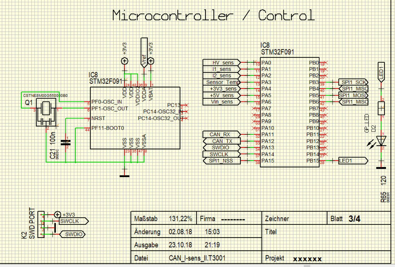

Liebe µC-Gemeinde,
ich befasse mich gerade mit einer Schaltung auf der sich ein STM32F091
befindet und stecke irgendwie fest. Konkret habe ich das Problem, das
ich den Controller nicht ansprechen kann.
Folgende Dinge habe ich schon durchgemessen.
-  Alle Pins an denen Versorgung anliegen werden mit 3.3V versorgt.
-  Reset-Pin wird auf high gezogen
-  Reset habe ich auch separat mit einem Draht an den Programmer geführt
==> kein erfolg
-  Auf SWCLK kommt ein Takt an
-  Auf SWDIO liegen Daten an
-  Den Controller habe ich auch schon getauscht ==> gleiches Problem
Hat zufällig jemand eine Idee was ich übersehen haben könnte? Bin im
Moment etwas ratlos.
Ich danke schon einmal für eventuelle Tipps,
Viele Grüße
Mr. Ratlos
#5596946
Ich tippe auf den "Klassiker":
SWD-Pins (vorzugsweise mittels CubeMX) umkonfiguriert auf irgendwas
anderes (z.B. GPIO-Input). Damit sperrt man sich dann sehr erfolgreich
aus.
Per Reset sind die Pins aber für SWD konfiguriert und somit ist für
gewöhnlich nach einem "connect under reset" das flashen des Controllers
möglich.
Gast #5597008
Hallo vielen Dank für die schnellen Antworten.
Kondensatoren sind schon da, sind nur im Schaltplanteil Versorgung
versteckt.
VDDA ist auf 3.3V nur noch einmal separat gefiltert.
Hab das Problem gerade gefunden (nach 3 Abenden :-)). Hatte am
Programmer die 3.3V an VDD 3.3 und nicht an TVCC gesteckt.
Jetzt geht es endlich.
