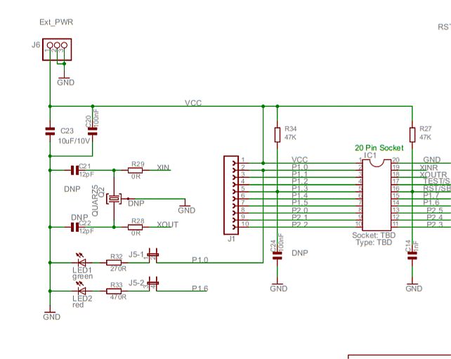

Hallo Gemeinde,
der Schaltplan zum MSP430G2 Launchpad sieht 2 Kondensatoren C20, C23
vor...
(siehe Anlage, links oben).
Wofür sind die?
C20 dürfte doch der Abblockkondensator für den IC bzw. MSP430G2 sein
oder?
Warum ist der so weit entfernt vom IC gezeichnet? Und nicht direkt mit
Pin1 und Pin20 verbunden?
C23 - keine Ahnung... Warum ein 10uF/10V? Wieso ein nochmal größerer
Kondensator parallel zu C20? Ist das dann auch ein Kerko oder kann ich
dafür auch einen gepolten Elektrolytkondensator nehmen?
Herzlichen Dank!
> oder?
So wie dargestellt eher weniger.
Zwischen VCC und GND sollte über möglichst kurzen Leiterbahnen der
Abblockkondensator vorgesehen sein. In der Regel ein 100nF Kerko.
Jeder Kondensator hat eine Eigenresonanz. Dort ist die Impedanz des
Kondensators am kleinsten. Dort ist die Unterdrückung von Störungen am
effektivsten. Vergleicht man Kondensatoren gleicher Bauart, wie z.B.
Kerkos, dann gilt, die größere Bauform hat die tiefere Resonanzfrequenz.
Ein Pärchen 10µF (ca. 1 MHz) und 100nF (ca. 17 MHz) ergänzt sich dann
breitbandiger.
KEMET Auswahl
http://ksim.kemet.com/Ceramic/CeramicCapSelection.aspx
Für diesen Zweck würde ich nur SMD Kerkos nehmen. Gerade kleine,
gewöhnliche Elkos haben einen ungünstigen ESR, der kann schon mal 1 Ohm
und mehr betragen. Bei den Kerkos liegt er eher bei 10 mOhm und weniger.
Würth bietet auch detaillierte Angaben zu den Kondenatoren.
https://www.we-online.de/katalog/de/pbs/capacitors/multilayer_ceramic_chip_capacitors/
Vergleich 10µF mit 100nF
https://redexpert.we-online.com/redexpert/#/module/13/selecteditems/885012208058/productdata/=885012208018
mfg klaus

Evalboards machen ist gerne mal eine Aufgabe für Studienarbeiter. Da
setzt sich nicht unbedingt Jim Williams persönlich dran (bzw guckt von
oben zu). Als Referenzdesign in Bezug auf gutes Layout taugen die daher
nur selten. Der Hersteller des o.g. Produktes weist da aber auch
regelmäßig darauf hin (und beschäftigt auch Leute die wissen wie es
besser geht ;-).
Das muessen komische Firmen sein. Beispiele?
Ich kenne es genau andersrum. Da wird nicht ohne Grund empfohlen,
sich beim Design/Layout/... am Evalboard zu orientieren.
Bis hin wie man die Vias um ein BGA zu positionieren hat.
(z.B. TI.)
Im Prinzip ja. Aber der EVAL-Teil des MSP430G2 ist sogar auf der Platine
deutlich mit ---- EMALUTION ----- abgegrenzt. Die vorderen 10 mm haben
ein normales Layout.?
TI wollte damit vielleicht auch dokumentieren, seht her, selbst mit
diesem Layout funktioniert noch alles. Also Anfänger, keine Bange!?
