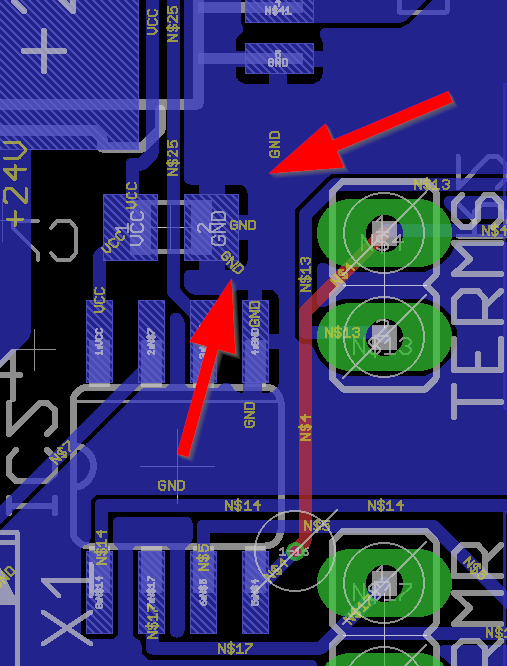

Hallo Zusammen,
wenn ich ein GND-Polygon habe verbindet sich dieses mit den
GND-Signalen.
Das hat bei mir zur Folge das der Signalweg vom Abblockkondensator C7
zum IC2 verschwindet.
Wenn ich dem GND-Polygon einen anderen Namen gebe (z.B. DGND) bleibt der
Signalweg zwischen Abblockkondensator C7 und IC2 bestehen.
Wie kann ich verhindern das ein GND-Polygon sich mit GND-Signalen
verbindet?
Oder: Wie kann ich das DGND-Polygon mit dem GND-Signal verbinden?
  Jochen

OP #7082552
Jochen der Rochen schrieb:
> Die Frage ist aber, warum du die Ground-Plane nicht haben
> willst. Lass sie doch einfach weg, wenn es dich stört.
Die Groundplane möchte ich schon haben, nur soll diese mir nicht die
anderen GND-Signalwege "auflösen".
Früher ohne SMD-Bauteile habe ich das so gelöst, das ich GND-Signalwege
auf den Toplayer gelegt habe und VCC-Signalwege auf den Bottomlayer.
Aber jetzt habe ich einige SMD-ICs auf der Bottom-Seite (und keinen
Platz auf der Top-Seite).
  Jochen

Gast #7082572
Jochen D. schrieb:
> Dann habe ich im Endeffekt aber keine Groundplane mehr...
Was stört dich denn an der Verbindung der Groundplane mit den
GND-Leitungszügen? Das du sie nicht mehr sehen kannst? Mit ripup @;
kannst du die Füllung des GND-Polygons ausblenden, dann werden die
Leitungszüge wieder sichtbar ...
LG, Sebastian
Gast #7082574
> GND-Signalen.
Da verschwindet garnix. Lediglich ist dein Signalweg von C7 zum IC2
damit ein Teil der Fläche. Aber so wie es dein linkes Bild zeigt, ist
das eher ein Abbild von Mikronesien, also ein Haufen von isolierten
Inseln. Sowas ist elektronisch überhaupt kein Vorteil.
Also: mach dein Layout anders.
W.S.

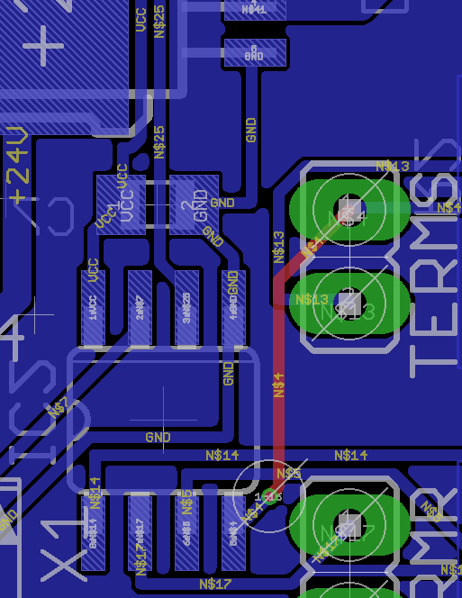

Gast #7082593
Ich verstehe Dich nicht. Auf der einen Seite machst Du so ein Geschiß
weil das Groundplane die von Dir designten Verbindungen überschreibt auf
der anderen Seite machst Du eine suboptimale Verbindung von Deinem C zum
IC. Du baust da einen Knick rein der eigentlich nicht sein müßte. Der C
könnte locker noch nach Rechts verschoben werden, dann wären schon mal
die Knicke aus der GND-Leitung raus. An der Anbindung an VCC würde sich
nicht viel ändern. Generell würde ich sowieso auf 90° Knicke verzichten,
das kann man locker mit 45° lösen und sähe nach meinem Empfinden auch
geschmeidiger aus.
Die Frage wäre jetzt warum willst Du eine Groundplane haben und würde
selige das Verhalten der Schaltung negativ beeinflussen. Z.B. bei
NF-Schaltungen will man einen definierten Verlauf des GND-Signals und
der würde durch so eine Groundplane nicht mehr gegeben sein. Anderseits
wäre so eine Groundplane als Abschirmung wünschenswert. Da gibt es eine
einfache Lösung indem man den Polygon einen anderen Name gibt und einer
Stelle eine Lötbrücke (Stichwort 0-Ohm Widerstand) zwischen GND und dem
Polygon vorsieht. Die Verbindungsstelle kann man da plazieren wo man es
für sinnvoll hält.
Varinte 2 wäre mit "Restrict Layer" bestimmte Flächen von der
Pylogonbildung auszuschließen.
Such Dir eine Variante aus.

#7082818
Und wozu soll das gut sein? Massefläche + getrennte Masseleitungen?
Man kann ein Polygon als "Cutout" definieren und damit einen Bereich der
Massefläche unterdrücken. Denn Sinn dahinter verstehe ich trotzdem
nicht.
Gast #7082885
Jochen D. schrieb:
> Oder habe ich das hier falsch verstanden:
> https://www.mikrocontroller.net/articles/Richtiges_Designen_von_Platinenlayouts
> Möglichst eine großflächige Ground-Plane
Das ist nur die halbe Wahrheit. Die ander Hälfte ist: Die große
Massefläche soll einen breiten und induktonsarmen Rückkehrpfad für die
Ströme darstellen, die über die diversen sonstigen Leiterzüge fließen.
Und dazu dürfen das keine Inseln sein, sondern die Fläche soll möglichst
wenig unterbrochen sein. Eben darum, daß die Rückströme möglichst wenig
an Impedanzen aller Art bis zu ihrem jeweiligen Endpunkt überwinden
müssen.
In der Praxis macht man das oft so, daß man auf der anderen LP Seite
ebenfalls ein GND-Polygon hat und an sinnvollen Stellen dann
Durchkontaktierungen zwischen beiden Polygonen. Da ist einfach ein
bissel Geschick angesagt.
W.S.
OP #7082904
Hallo Zusammen,
danke für die Erklärungen. Dann ist es ja nicht so schlimm wie gedacht
und ich lasse es so wie im Bild GroundPlaneGND.png.
Ja ich dachte wirklich ich würde Massefläche + getrennte Masseleitungen
benötigen, bin halt nur ein Hobbyist...
  Jochen
