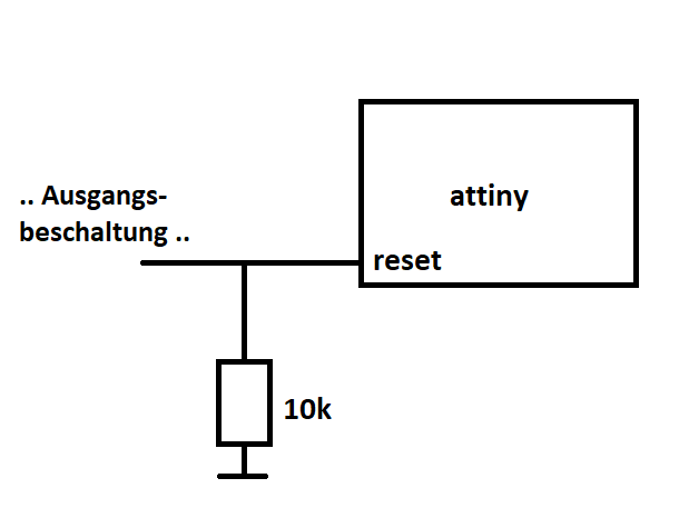

ich möchte bei meinem Attiny den Reset als Ausgangspin nutzen. Am
Reset-Pin liegt ein hochohmiger Pull-Down.
Beeinflusst der Pull-Down-Widerstand am Reset die Programmierung des
Controllers in irgendeiner Weise? Atmel schreibt:
"A low level on this pin for longer than the minimum pulse length will
generate a reset"
D.h.: Solange der Controller im Dauer-Reset (wegen Pull-Down) ist, ist
der Controller jederzeit ansprechbar für mein Programmiergerät?
Danke für eine zweite Meinung!
Gast #5649937
das ist mein Ziel. Meine Frage ist komm ich mit der oben angezeigten
Teil-Schaltung überhaupt dazu, meine Fuses so zu ändern, dass der Reset
als Ausgang verwendbar ist? D.h. kann ich den Programmiermodus betreten?

Denke schon, wenn der Programmieradapter einen PushPull Stufe für den
Reset hat...
Aber nur einmal.
Danach nur noch über einen Bootloader, oder per HVS Programmer.
Gast #5649949
Klar geht das, der Widerstand darf nur nicht zu klein sein. Der "Atmel
ISP MkII" läuft jedenfalls noch mit 220 Ohm Lastwiderstand. Davon bist
du ja mit "hochohmig" sehr weit entfernt. Wird schon klappen.
#5650016
Nur dann, wenn der Programmer Reset aktiv auf H zieht. Das tun wohl die
meisten, obwohl es nicht zwingend ist. Sobald du Reset per Fuse
abgeschaltet hast und der Chip durch einen Reset-Zyklus gegangen ist,
ist es sowieso egal.

Ist es zwingend notwendig, ausgerechnet den RESET-Pin als Ausgang zu
verwenden? Nach der Umstellung kannst Du den ATTiny nämlich nicht mehr
neu programmieren, d.h. Dein Programm muss bis dahin 100%ig
funktionieren.
Jeder erneute Test-Lauf wird dazu führen, dass Du den ATTiny danach
wegwerfen musst. Außer, Du hast einen Bootloader drauf, der auch 100%ig
funktioniert. Oder Du hast einen HV-Programmer, mit dem Du wieder den
Ausgangszustand hinbekommst.
Ich würde erstmal schauen, dass ich ich die Funktionalität ohne
Umprogrammierung des RESET-Pins hinbekomme. Zeige doch mal Deinen
Schaltplan.

Der Pin kann drei Funktionen haben, die sich gegenseitig ausschließen:
1) I/O Pin
2) Reset Pin
3) Debug Wire
Über Fuses wird umgeschaltet. Wenn der Pin als I/O Pin konfiguriert ist,
kannst du ihn gar nicht mehr auf Debug Wire umschalten, weil die ISP
Schnittstelle schon blockiert ist (denn die benötigt den Reset Pin).
Wenn du ihn anders herum als Debug Wire eingestellt hast, läuft der µC
nicht ohne Debugger und der Pin ist kein I/O Pin.
"All external reset sources or other active drivers on the RESET line
must be disconnected" bedeutet, dass der Debugger das einzige Gerät sein
darf, dass diese Leitung von außen ansteuert.

Doch, darf er. Die Verwendung als Reset und für debugWire schließt sich
nicht grundsätzlich aus. Man darf Reset halt während einer
Debug-Sitzung nicht auf GND ziehen (ob mit einem Taster oder einem
open-collector Treiber, ist egal). Aber das sollte selbstverständlich
sein.
DebugWire erlaubt an Reset einen Pullup von 10K oder größer, sowie
jegliche weitere hochohmige (und niederkapazitive) Beschaltung.
Explizit nicht erlaubt ist der oft anzutreffende Kondensator nach GND.
