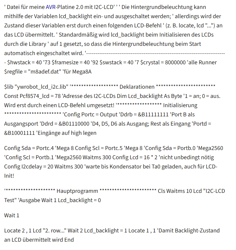

Beispielcode: I²C-Master (Software-Emulation)
bascom $regfile = "m8def.dat" ' Beispiel: ATmega8 $crystal = 8000000 ' 8 MHz Taktfrequenz
' Pins für den I2C-Bus festlegen (Standard-Softwareemulation) Config Sda = Portc.4 ' SDA an PortC.4 Config Scl = Portc.5 ' SCL an PortC.5
' Optional: I2C-Bus-Geschwindigkeit anpassen falls nötig ' Config I2cdelay = 1
Const Pcf8574_write = &H40 ' I2C-Write-Adresse des PCF8574 (Bits 1-3 = A0-A2) Dim Datenbyte As Byte Datenbyte = &HAA ' Muster: Abwechselnd LEDs an/aus (10101010)
Do I2cstart ' I2C-Startbedingung senden I2cwbyte Pcf8574_write ' Slave-Adresse mit Schreib-Bit senden I2cwbyte Datenbyte ' Datenbyte an den Slave übertragen I2cstop ' I2C-Stoppbedingung senden
Waitms 500 ' 500 ms Pause
Datenbyte = Not Datenbyte ' Bitmuster umkehren Loop
End
' Datei für meine AVR-Platine 2.0 mit I2C-LCD' ' ' Die Hintergrundbeleuchtung kann mithilfe der Variablen lcd_backlight ein- und ausgeschaltet werden; ' allerdings wird der Zustand dieser Variablen erst durch einen folgenden LCD-Befehl ' (z. B. locate, lcd "...") an das LCD übermittelt. ' Standardmäßig wird lcd_backlight beim Initialisieren des LCDs durch die Library ' auf 1 gesetzt, so dass die Hintergrundbeleuchtung beim Start automatisch eingeschaltet wird. '---------------------------------------------------------------------------- $hwstack = 40 '73 $framesize = 40 '92 $swstack = 40 '7 $crystal = 8000000 'alle Runner $regfile = "m8adef.dat" 'für Mega8A
$lib "ywrobot_lcd_i2c.lib" '******************* Deklarationen ************************ Const Pcf8574_lcd = 78 'Adresse des I2C-LCDs Dim Lcd_backlight As Byte '1 = an; 0 = aus. Wird erst durch einen LCD-Befehl umgesetzt! '****************** Initialisierung *********************** 'Config Portc = Output 'Ddrb = &B11111111 'Port B als Ausgangsport 'Ddrd = &B01110000 'D4, D5, D6 als Ausgang; Rest als Eingang 'Portd = &B10001111 'Eingänge auf high legen
Config Sda = Portc.4 'Mega 8 Config Scl = Portc.5 'Mega 8 'Config Sda = Portb.0 'Mega2560 'Config Scl = Portb.1 'Mega2560 Waitms 300 Config Lcd = 16 * 2 'nicht unbedingt nötig Config I2cdelay = 20 Waitms 300 'warte bis Kondensator bei Ta0 geladen, auch für LCD-Init!
'******************** Hauptprogramm *********************** Cls Waitms 10 Lcd "I2C-LCD Test" 'Ausgabe Wait 1 Lcd_backlight = 0
Wait 1
Locate 2 , 1 Lcd "2. row..." Wait 2 Lcd_backlight = 1 Locate 1 , 1 'Damit Backlight-Zustand an LCD übermittelt wird End
' Datei für meine AVR- ...
