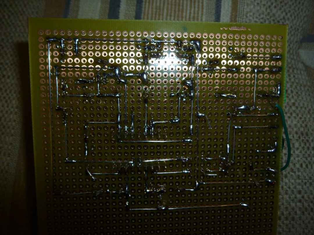

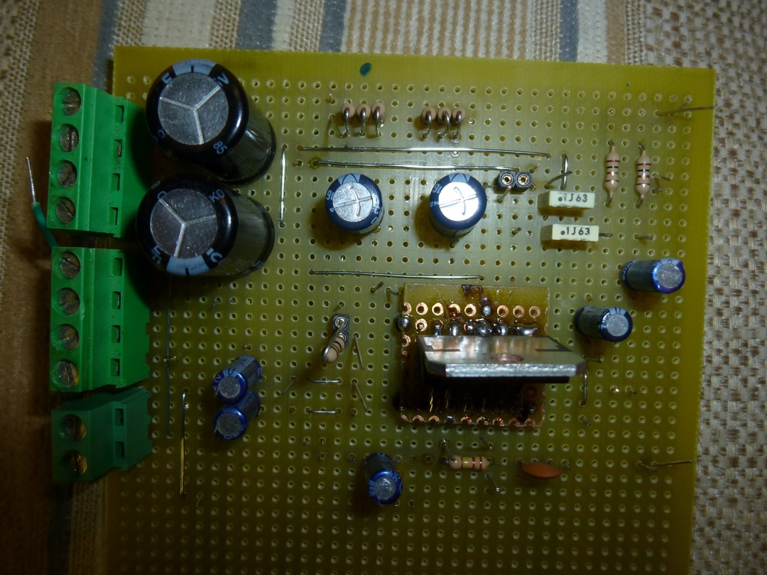

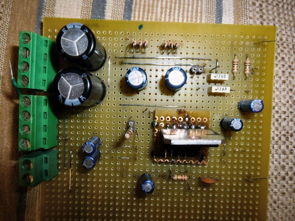

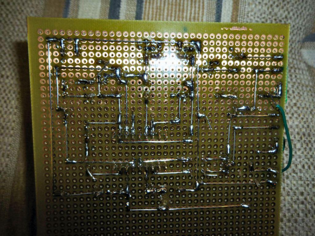

Hallo, habe einen Audioverstärker mit dem tda2004 aufgebaut!
Schaltung nach Datenblatt!
Leider rauscht dieser extrem, das Audiosignal ist kaum zu hören!
Die Schaltung wurde mit Lochrasterplatine aufgebaut, kann es sein dass
dies der Grund für das extreme Rauschen ist??
Bitte um Hilfe!      ...Danke

Tom, zeig uns doch mal ein Foto von deinem Aufbau (Bauteilseite und
Lötseite).

Schneller Blick: Wenn ich den Abstand zwischen Schaltkreis und den
restlichen Teilen des ersten 3-MB-Fotos so sehe, beschleicht mich sofort
der Verdacht, daß der Aufbau weniger optimal ist. Löte mal die
Kondensatoren möglichst nahe an den Schaltkreis.
Makro-Fotos bitte mit mehr Licht und weniger Meeegabytes :-)

mit "gut ausgeleuchtet" und "scharf" bist Du ja gut dabei, leider auch
mit der Dateigröße ;)
Soo geht das mit dem Lochrasteraufbau dann aber doch nicht...
Den 2004 dicht an den Rand der Platine. Du willst ja noch nen Kühlkörper
drannschrauben. Dann alles viiel dichter rannrücken.

Wo ist denn das Boucherotglied (oder wie das Ding mal hies)? Also die
Serie von wenigen Ohm und wenigen 100nF am Ausgang?
Ansonsten sieht die Masseführung, soweit ich es erkennen kann, nicht
besonders aus - genau darauf kommt es neben der Abblockung an. Solltest
mal im DB die Beispiel-Leiterplatte anschauen - die Masseführung ist da
nicht umsonst ein bißchen umständlich gemacht worden (es geht darum, daß
sich die Spannungsabfälle auf der Masse von Eingang, und
Betriebsspannung/Ausgang nicht überlagern).
Generell kann man solche NF-Verstärker auf Lochraster aufbauen, aber man
sollte gewisse Grundsätze beherzigen in der Leitungs-/Masseführung.

Es fällt auf, dass die beiden Eingänge inv./nicht inv. unterschiedliches
Gleichspannungspotential haben und das weit weg von Ub/2. Muss wohl so
sein.
Gast #2479743
Auf saubere Masseführung achten!
IC Enstörkondensatoren direkt ans IC löten!
Leiterbahnen so kurz wie mgl. halten!
Betriebsspannung gut Abblocken!
Kühlkörper?
Elkos richtig gepolt?
Auf sauberen Aufbau achten....
Auf gehts ins Jahr 2012 ;-)
MfG,
Dominik
Gast #2492024
> Bekomm den tda2004 nicht mehr heil raus
> muss also warten bis ich das nächste mal was bestelle.
Dann kauf lieber einen TDA1519. Der hat vergleichbare Leistung, ist
stabil, hat viel weniger Außenbeschaltung und kommt ohne das idiotische
Boucherot-Glied aus.
