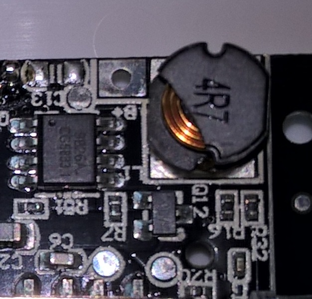

hallo habe eine beschädigte platine aus fernost bekommen wo die induktivität beschädigt ist. ob das große auswirkung auf die funktion hat ? gruß
R. H. schrieb: > ob das große auswirkung auf die funktion hat ? Du hast halt an der beschädigten Hälfte eine höhere Flussdichte, da die Feldlinien nun nichtmehr konzentrisch homogen verlaufen, sondern die beschädigte Stelle meiden. Ob und in wie fern sich das nun negativ auswirkt ist ungewiss. Ich würde es einfach mal probieren...
Ich halte es für ziemlich wahrscheinlich, dass dies funktionieren wird. Der Ausbruch an diesem Garnrollenkern wird die Induktivität nur wenig verringern.
Kann schon funktionieren, aber ich würde einfach dem Händler ein Foto schicken. Meistens bekommst du dann eine neue Platine geschickt.
welchen Wert besagt der Aufdruck 4R7? Drahtstärke ist ~ 0,5mm

Beitrag "sind 4R7 auf einer Spule = 4,7µH ?" Im Zweifel, tausch sie aus wenn es die Sache Wert ist. Erkennbar wofür sie da ist?

Hast du das abgebrochene Stück noch (sollte ja in der Verpackung liegen)? Wenn ja, kleb es einfach wieder an. Dann ist der Kern magnetisch wieder wie neu. Das bisschen Klebespalt spielt im Verhältnis zum äußeren Weg durch die Luft keine Rolle.
ocsic schrieb: > Erkennbar wofür sie da ist? das Ganze gehört zu : http://www.ebay.de/itm/191726331268 Dual USB 5V 1A + 2.1A Mobile Power Bank 18650 Battery Charger DIY ArnoR schrieb: > das abgebrochene Stück noch leider nein !
