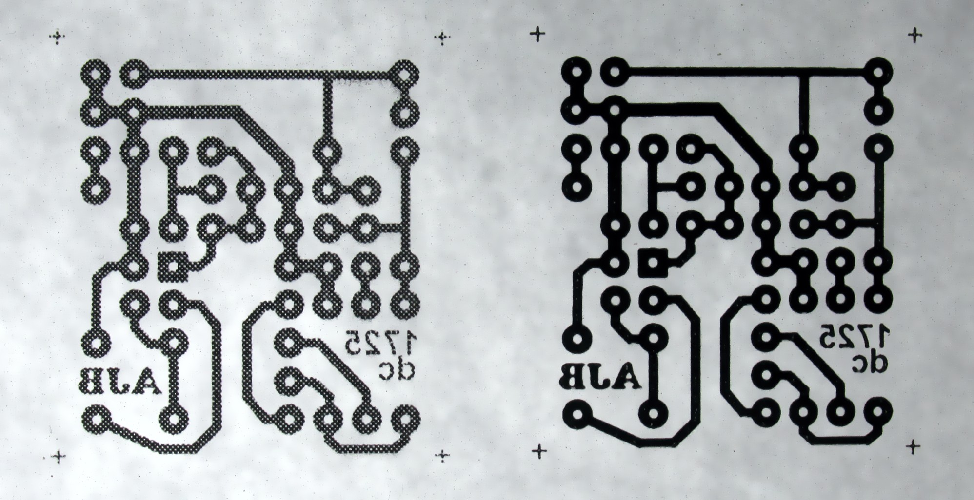

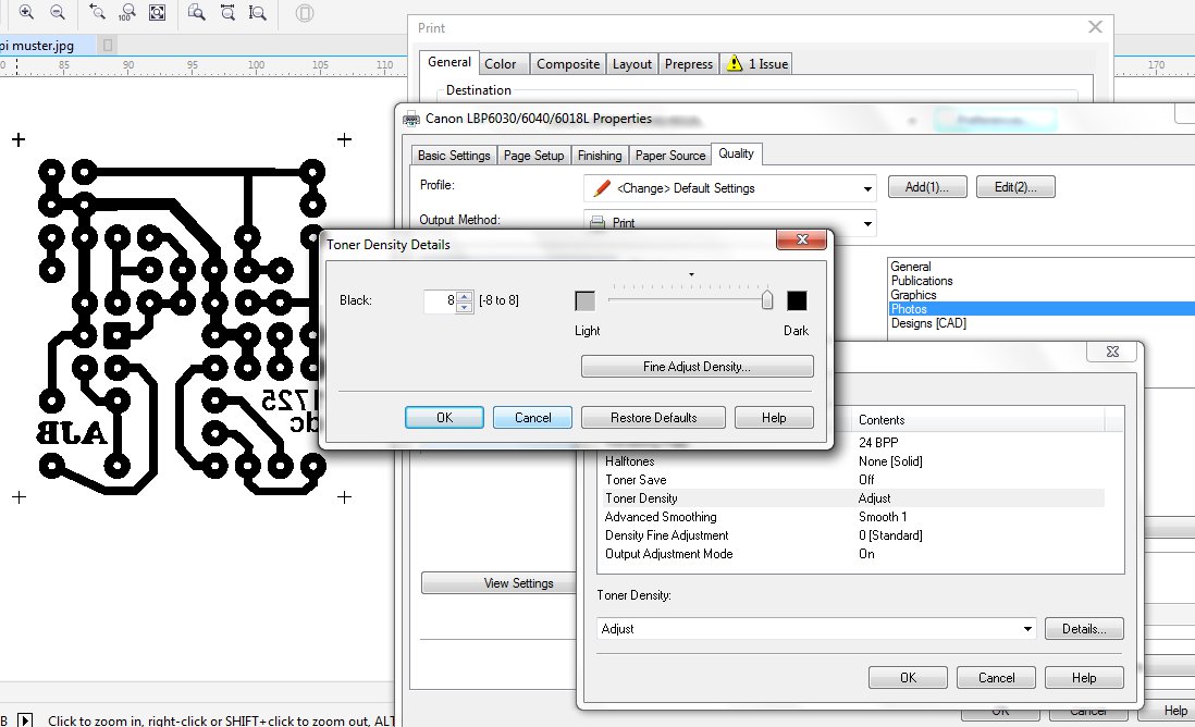

(Firma: n.a.) #5145018
ich hatte an anderer Stelle, als es um Tonertransfer ging, schon mal auf
das Problem Druckertreiber hingewiesen.
Früher habe ich selbst auch Leiterplatten mit dem fotochemischen
Verfahren erstellt. Bei richtiger Treiber-Einstellung ist für das
Übertragen des Layouts auf Folie ein einziger Druckdurchgang (also auch
nur eine einzige Folie) absolut ausreichend.
Selbst mit einem Laserdrucker der unteren Preisklasse sowie
Nachfülltoner ist ein tiefschwarzer und deckender Aufdruck mühelos
erreichbar.
Zum direkten Vergleich habe ich mal ein Layout zweimal hintereinander
auf die gleiche Folie ausgegeben. Jeweils leicht versetzt, rechts mit
Standard-Druckereinstellungen und links mit den Werten wie im Bild 2
gezeigt.
Das Bild 1 ist leider nicht optimal, im direkten Gegenlicht ist der
Unterschied mit einer Lupe noch viel deutlicher zu erkennen.
Die Menüs zur Druckereinstellung unterscheiden sich natürlich je nach
Hersteller. Die Qualität und Tonerdichte sollte aber aber stets irgendwo
veränderbar sein.
Beste Grüße
Micha
