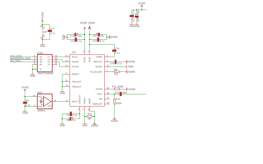

ich habe mit einem AD9834 einen Frequenzgenerator aufgbaut.
Wenn ich meine Oszilloskop auf 1µs/Div einstelle sehe ich mein
eingestelltes Signal von 1,6 MHz Sinus. Wenn ich jetzt das Oszi auf
400ms/Div stelle sehe ich wiederum einen Sinus aber mit einer Frequnez
von ca. 5 Hz. In der 1µs/Div Einstellung ist kein anzeichen von den 5 Hz
zu sehen.
Wie könnte das Zustande kommen? Die Koppelkondenstoren sind ca. 2 cm vom
IC entfernt.

@ Fritz (Gast)
>Im Digitaloszi?
Gerade dort! Bei 1us/div läuft dein Oszi mitt Vollgas, sagen wir 1 Gs/s.
Bei 400ms/DIV vielleicht noch mit 10ks/s. Damit hast du einen netten
Aliasingeffekt. ;-)
Eigentlich (tm) sollten die Oszis IMMER mit voller Sampplingrate
arbeiten und digital runtersampeln, dann passiert sowas auch nicht.
Praktisch machen das aber, wenn überhaupt, nur die teuren Modelle
jenseits von 10k Euro.

Hallo Fritz,
ich habe da noch einige Frage zu Deiner ad9834 Beschaltung:
a) warum hat R9 2,2k ?
b) wie sehen dein schmalbandigen Filter mit 200R Impedanz aus ?
c) wie sieht deine Pufferstufe nach dem/den Filter(n) aus?
d) zumindest die minimale Filterung mit 22pF || R10 resp. R13 fehlt.
Man könnte auch das gegentakt Signal an Iout / IoutB abgreifen und über
einen Trafo auskoppeln. Damit würden dann die ganzzahligen Mischprdukte
unterdrückt.
Hast Du dir schon mal das Ausgangsspektrum der ungefilterten Signale
angesehen ?
Schrecklich oder ?
ps ich betreibe die Ad9834C mit 75MHz.

Hallo Uwe,
ich muss dazu sagen das der Schaltplan einen alten Stand zeigt.
Wenn man an FS_Adjust(R9) die möglichkeit die Amplitude zu verändern
nicht braucht sollte man den PIN auf Ground legen. 2,2k habe ich als
Pull-Down genommen. Im Moment gehe ich nach der CN-0156 von AD vor. In
dem Fall kann ich auch auf die Amplitude einfluss nehmen.
Ich habe mir die Möglichkeit offen gehalten einen Analogen Buttworth TP
4. Ordnung zwischen die Ausgangstufe und den DDS zu schalten. Da die
Ausgangsstufe (kombination aus LT106 und LT1210) aber selbst schon ein
einen Tiefpass bildet, nehem ich diesen Filter momentan nicht her. Vor
den Eingang der Endstufe musst ich nochmal einen 200R gegen Masse legen,
da das Signal stark Rauschte (Großer Eingangswid.).
Zum Spektrum kann ich nichts sagen. Ich muss nur einen bereich von
0-2MHz mit hoher Leistung durch wobbeln.
Deine Ausgangsbeschaltung ist schlecht. Nimm den IOUTB dazu, setze
hinter beide Ausgänge erstmal je einen Tiefpaß mit der halben
Taktfrequenz (also bei 50 MHz Takt ne TP-Bandbreite von 20..25 MHz) und
setze danach einen Differenzverstärker mit nem AD8000 o.ä. (da gibt's
auch Typen von Maxim)
