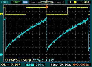

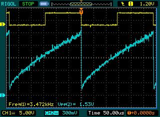

#4236571
Na und ich dachte es wäre ganz einfach einen DDS-Funktionsgenerator zu
bauen. Pustekuchen...
Ich habe gerade den DAC0800 und den DAC0832 ausprobiert, den DAC0832
auch unter Benutzung von WR1, alle anderen Steuerleitungen nach
Datenblatt fix.
Ich versuche, deb DAC0832 mit V- == GND und V+ == +5V und Vref = 3.3V
oder 5V zu betreiben. Also keine asymmetrische Spannungsversorgung.
Noch ohne OpAmp, die beiden Ausgänge nur über ein 25kOhm-Poti an GND
gelegt.
Bei allen Versuchen, sehe ich ziemlich viel Schmutz und von linear ist
das auch weit entfernt. Siehe Bild: Kanal eins ist das MSB, Kanal 2
einer der beiden Ausgänge.
Ich habe schon V+ und Vref mit kleinen Kondensatoren (10nF bzw. 100nF)
gegen GND gekoppelt, aber das bringt nichts.
Ein Versuch einen null-kompensierbaren OpAmp (LF351) und danach einen
Tiefpassfilter zu benutzen, schlug auch fehl.
Habt Ihr einen Hinweis, wo sich Fehlersuche lohnt?
Habt Ihr eine Empfehlung, welchen DAC (und OpAMp) man bei einer
einfachen Stromversorgung möglichst direkt vom Arduino-Board verwenden
sollte?
Georg
