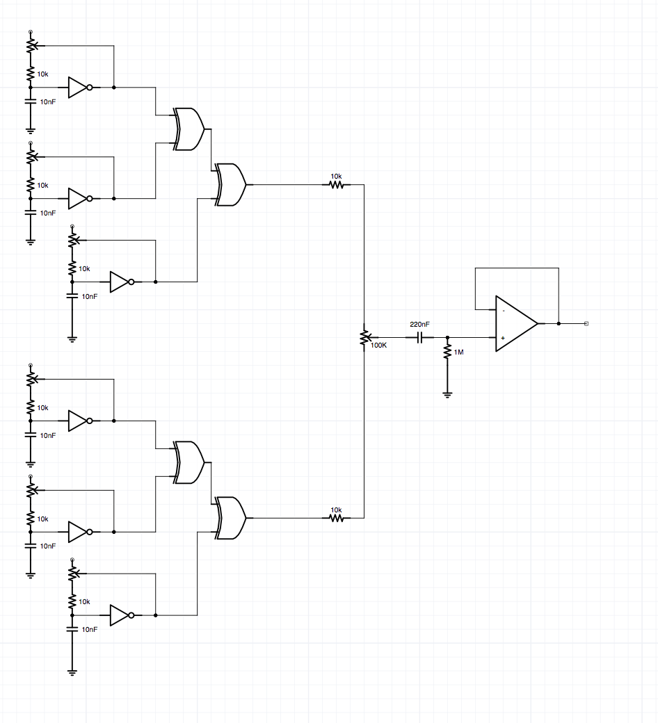

Hallo in die Runde,
Im Schaltplan sind 6 Oscillatoren die alle einzeln steuerbar sind. So
soll es auch bleiben.
Zusätzlich suche ich nach einer Möglichkeit alle zusammen mit einem
einzelnem Regler zu steuern.
Das wird wahrscheinlich so nicht funktionieren, aber vielleicht hat
jemand eine Idee wie man das realisieren kann mit möglichst geringem
Schaltungsaufwand.
vielleicht mit anderem IC.
Nach meinem Verständnis bräuchte ich 6 simple Rechteck VCO.
Der Cycle sollte etwa 50:50 sein, ist aber nebensache. Hauptsache er
verändert sich nicht beim regeln.
Die Frequenzen bewegen sich zwischen 20Hz und 15kHz.
Das ganze ist so eine Synthi bastelei, um möglichst einfach metallische
Sounds wie HiHats zu genereieren.
VCC 15V
-15 und +5 steht auch zur Verfügung.
Vielen Dank für ein paar Anregungen.
Grüße
Jan

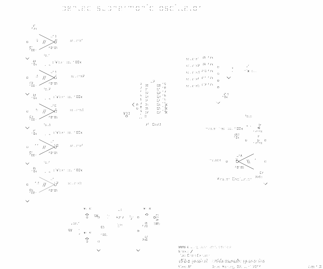

Gast #5128654
habe sowas mal mit 5 Slave oszillatoren & 1 Master gebaut ( Prinzip
getestet auf breadboard, Kicad Schaltplan ungetested) :
die Slave Oszillatoren sind normale Schmitt-TriggerRC oszillatoren bei
denen
die RC Auf-/Entladung über einen schnellen Schalter, der mit PWM
angesteuert wird, unterbrochen wird. Als 5-fach Schalter nehme ich ein
transparentes Octal-D-FlipFlop welches von der Master PWM entweder
Transparent oder tri-state gesteuert wird.
Vorteil: du kommst mit 2 billigen Logik-Käfern aus (Lunetta-style)
OP #5129001
> denen
Das ist eine gefuchste Idee. Da werd ich mal rumexperimentieren.
