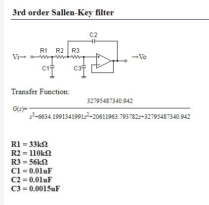

ich benötige einmal eure fachkundige Hilfe.
Zum auswerten von DMS-Brückenschaltung benötige ich benötige einen
Trägerfrequenz-Messverstärker. Aus diesem Grund sitze ich grade an der
Entwicklung des selbigen.
Soweit klappt alles in der Simulation mit LTSpice ganz gut, nur hänge
ich am letzten Schritt fest.
Trägerfrequenz: 1 kHz
Amplitude +-5 V
Habe heute erst gelesen, dass ein TP nach DDS nicht die beste
Entscheidung sind, deshalb ist der da noch drin. Die PWL-Quelle soll
einen treppenförmigen Sinus simulieren, um besagten TP zu testen.
Der Punkt an dem es aktuell hakt ist die Glättung der synchron
gleichgerichteten Ausgangsspannung ganz zum Schluss. Da diese, je nach
Brückenverstimmung positiv und negativ sein kann, schließt dies den
Einsatz einer Diode mit Kondensator (Spitzendetektor) aus.
Natürlich könnte man jetzt sagen man nimmt einfach zwei Kanäle, einen
für die positive- und einen für die negative Verstimmung. Da aber
insgesamt 4 Kanäle damit realisiert werden sollen artet das das dann
doch etwas aus.
Wenn ich den im Plan befindlichen TP mit 500 Hz Grenzfrequenz nehme,
bekomme ich zwar ein halbwegs geglättetes Signal. Allerdings bring mir
dann die TF von 1kHz wenig. Weiß jemand sonst eine Lösung um das
Ausgangssignal zu glätten?

Ein Tiefpass nach der DDS ist schon eine gute Idee. Aber deine
Gestaltung des Tiefpasses ist seltsam. C1 in deiner Schaltung ist
falsch: so ziemlich kein OPV mag es, wenn du ihm direkt 100nF an den
Ausgang klemmst. Und die Beschaltung von U1 kann auch nicht
funktionieren: der nicht-inv Eingang von U1 hat keinen DC-Pfad nach
Masse, der bias-Strom des realen OPV wird dafür sorgen, dass die
Spannung von U1 "wegdriftet".

Den Filter wizard von AD habe ich für den ersten Filter benutzt.
C1 sollte eigentlich die Funktion haben nachträglich die Spannung zu
stabilisieren, aber da er wieder direkt in einen OPV geht ist der
natürlich überflüssig. Aber danke für die Info!
C4 dient dazu den DC offset aus dem DDS raus zu filter, sprich
AC-Kopplung. Soll ich dahinter am besten noch einen Widerstand gegen
Masse setzen? Wenn ja wie dimensioniert man den am besten?
Stimmt, der zweite Filter an Ende ist hier noch der alte, das ist mein
Fehler!
Der neue ist ein Butterworth 3. Ordnung als Sallen-Key Variante mit
500Hz fg. Siehe Anhang.

Eine Frage abseits davon hätte ich noch. Wofür genau dienen R15 & 16?
Diesen Teil habe ich so aus einer Forschungsarbeit entnommen, als ich
nach sinnvollen und günstige Lösungen für eine synchron Gleichrichtung
gesucht habe.
In deiner Simu ist das Modell des AD795 nicht enthalten. Da R15 und R16
in dessen Nähe verwendet werden, kann ich mir also nur erraten, wie die
Schaltung dort konkret aussieht.
An der Stelle werden wohl aus dem Trägersignal mit Komparatoren
Schaltsignale für den phasenselektiven GR erzeugt. Viele Komparatoren
haben Open-Kollektor-Ausgänge. Die brauchen Pullups, um den High-Pegel
einzustellen. R15 und R16 könnten als solche Pullups gedacht sein, dafür
sind sie aber recht hochohmig.
Du verwendest offenbar den AD795 als Komparator. Das ist keine gute
Wahl: wenn du ihn mit +-5V versorgst, schafft er am Ausgang als
high-Pegel grade mal 1V-2,5V. Der Pullup (R15 und R16) hilft ihm, zu
etwas höheren Ausgangsspannungen zu kommen. Aber die richtige Lösung
wäre, einen echten Komparator anstelle dieses OPVs zu verwenden.

Filters völlig verändern und "dein TF-Signal wegschlucken". Schau halt
für die Gesamtschaltung um U1, ob sie die gewünschte Filterwirkung hat
oder nicht - dafür ist LTSpice ja ideal geeignet. Verwende einfach reale
OPA-Modelle anstelle des "universal OpAmp2". Dann werden hoffentlich
auch die realen "Dreckeffekte" (wie der bias-Strom) einigermaß
mitsimuliert.

OLEDler schrieb:
> Für die erste, reale Schaltung werde
> ich den AZ4580MTR-G1 nehmen.
Na ja, der kommt immerhin ein bisschen näher an die 5V ran. Aber an
dieser Stelle ist die Funktion eines Komparators gefragt. Warum nimmst
du nicht einen echten Komparator sondern zweckentfremdest stattdessen
einen (Audio)-OPV in Komparatorschaltung?
OLEDler schrieb:
> Das Problem ist nur die ganzen, realen Modelle und die jeweiligen
> Kennwerte in LTSpice rein zu bringen.
Du kannst ja mal mit den realen OPV-Modellen anfangen, die schon in
LTSpice integriert sind. Such dir einen von denen aus, dessen Kennwerte
deinem tatsächlich verwendeten OPV wenigstens nahekommen. Das ist schon
dann schon mal etwas näher an der Realität als ein idealisiertes
OPV-Modell.

> Der DC-Offset ändert sich ja je nach
> Temperatur etc. Insofern müsste ich ein Threshold einbauen. Nur wie soll
> ich vorher wissen, wie hoch das sein wird?
Du könntest den Mittelwert der TF einfach messen (TF über einen Tiefpass
schicken, der die 1kHz glattbügelt - was hinten rauskommt ist die
benötigte Schaltschwelle).
Und du könntest vermeiden, dass der Offset so wahnsinnig groß wird. Dass
auf dem Messsignal ein Offset auftritt ist bei AC-Brücken nicht
ungewöhnlich. Dass die TF schon ein Problem mit dem Offset hat, kommt
aber durch ungeschickte Dimensionierung.
Dein OPV hat einen bias-Strom von rund 100nA. Über den großen
Vorwiderstand deines Filters (>1MOhm) macht das einen Offset von 100mV,
der ggf. noch hochverstärkt wird. Bau das Filter neu (niederohmiger).
Wenn der Widerstand nur 100kOhm betragen würde, wäre der Offset 10 mal
kleiner.
Dann kannst du den Offset in erster Näherung kompensieren. Pack in die
Rückkopplung zum invertierenden Eingang den selben Widerstand, den der
DC-Pfad zum nicht-invertierenden Eingang auch sieht. Dann siehst du
nicht mehr den Effekt des bias-Stroms, sondern nur noch des
Offset-Stroms. Das macht dein Problem wieder ein Größenordnung kleiner.
Wenn der Offset der TF dann immer noch ein Problem darstellen sollte,
dann kannst du auch hinter U1 noch eine weitere AC-Kopplung einbauen.
Spätestens dann sollte Vout2 fast offsetfrei sein.
> kleiner.
Das wusste ich vorher noch nicht, danke für den Hinweis. Dann sollte ich
da nochmal ran. Hättest du da einen Link wo ich mir das genauer
nachlesen kann?
> nachlesen kann?
ich hätte jetzt mal frech gesagt: jedes Lehrbuch, das sich mit den
nicht-idealen Eigenschaften von OPV-Schaltungen beschäftigt. In meinem
Tietze-Schenk (12. Auflage) ist es in Kapitel 5.2 (Abschnitt
Eingangsströme).
Nochmal zur Klärung: das reduziert nicht den eigentlichen
Spannungsoffset des OPV. Aber es reduziert den Offset, der sich aus dem
bias-Strom im Zusammenspiel mit dem Vorwiderstand ergibt. Und der
dominiert bei dir im Augenblick.
OLEDler schrieb:
> Mit einem AD8031 kommen aus dem TP am Ende jedoch immer eine positive
> Spannung raus. Das liegt aller Wahrscheinlichkeit daran, wie du bereits
> erklärt hast, dass die Widerstände zu hoch sind (1.88MOhm+).
> Mit einem AD8657 als OPV im Filter zum Schluss habe ich das Problem
> hingegen nicht
typische Werte des input bias Stroms:
AD8031: 450 nA (bipolare Eingangsstufe)
AD8657: 5 pA (nMOS Eingangsstufe)
Das soll aber nicht heißen, dass du nur auf den bias-Strom achten sollst
- der MOS-OPV hat dafür andere Nachteile. Bau lieber die Schaltung einen
Faktor 10 bis 100 niederohmiger auf (sofern du nicht zwingende Gründe
hast, dass die Widerstände im MOhm Bereich liegen müssen).
Ganz generell: du kannst eine Menge aus den Application-Notes von guten
Herstellern lernen. Aus anderen Internetquellen kannst du ebenfalls
lernen, aber du musst selbst mehr Arbeit reinstecken, gute von
schlechten Lösungen zu unterscheiden. Für deine Anwendung ist der
"klassische" Baustein der AD630. Er ist inzwischen schon uralt, und er
braucht ggf. eine größere Versorgungsspannung als aktuelle Bausteine.
Aber wenn du in dessen Application Notes einen Schaltungsvorschlag
siehst, kannst du davon ausgehen, dass der voraussichtlich auf Anhieb
funktionieren wird.
Die Werte kommen direkt von den Filter Designern von AD und TI. Dann
werde ich einfach händisch einen ausrechnen, dann kann ich auch deutlich
tiefer mit den Werten gehen.
> Für deine Anwendung ist der "klassische" Baustein der AD630. Er ist
> inzwischen schon uralt, und er braucht ggf. eine größere
Den wollte ich auch eigentlich von Anfang an nehmen. Allerdings ist er
mit 30€ einfach zu teuer. Dann brauche ich für jeden Kanal einen, das
sind dann 120€. OPV hingegen kosten 0,50 € das Stück, da kann ich auch
10 drauf schmeißen und bin immer noch billiger dabei. Sonst ja,
natürlich wäre der deutlich unproblematischer!
Dort kannst du normalerweise Entwurfsstrategien vorgeben. Gehe weg von
"low power" und hin zu "low noise", dann werden die Widerstände kleiner.
OLEDler schrieb:
> Allerdings ist er
da ist was dran. Wobei sich der Kostenunterschied nach einem eventuellen
Fehldesign schnell relativiert.
Sehr schön, jetzt habe ich diesbezüglich auch wieder etwas gelernt.
Ich hätte mich jetzt für den MCP6292 entschieden.
V_os: 3 mV
I_b: 1 pA
I_os: 0,05 pA
GBP: 10 MHz
SR: 6.5 V/us
Die Input offset Spannung ist etwas hoch im Vergleich zum AD8676 mit 100
uV, kostet dafür aber nur 1/5.
