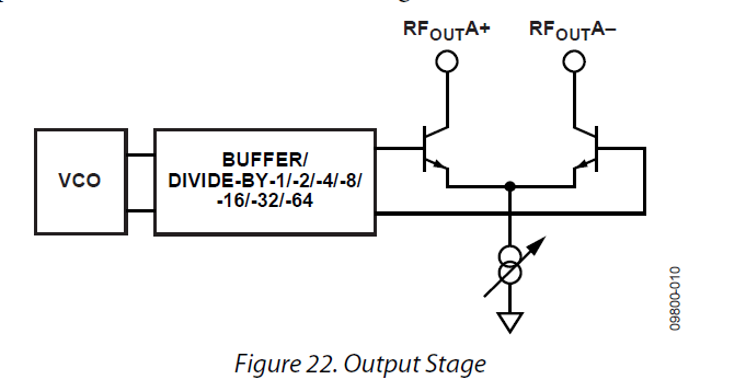

GHz N. schrieb: > Ich habe mal gehört (weiss nicht mehr wo), dass die > Ausgangsimpedanz/Amplitude des PLL IC je nach selektiertem VCO Band > leicht variieren kann. Beim ADF4351 und ähnlichen Chips von Analog sind die Open-Collector-Ausgänge gepuffert, da würde ich ein solches Verhalten nicht erwarten. Siehe das Bild im Anhang; der Ausgangspegel lässt sich durch Programmieren der Stromquelle grob einstellen. Der Ausgang ist auch gut rechteckig, und ich habe Oberwellen bis in den zweistelligen GHz-Bereich gemessen. Leider habe ich seinerzeit anscheinend kein Bild zu der Messung gespeichert. Beim MAX2871 bin ich mir nicht sicher, im Blockdiagramm sieht man jedenfalls auch Pufferverstärker.
Mario H. schrieb: > sind die > Open-Collector-Ausgänge gepuffert, da würde ich ein solches Verhalten > nicht erwarten. Ich bin nicht sicher wieviel an der Sache dran ist. Ich gebe dir auch recht, dass zwischen VCO und Ausgang (besonders wenn noch die Teilerkette involviert ist) einige Stufen Isolation dazwischen sind. Allerdings bietet ein einfacher Transistor-Buffer bei 3-6 GHz auch keine perfekte Isolation. Zudem kann es auch sein, dass andere Eigenschaften wie Symmetrie, Verzerrung und Amplitude betroffen sind. Wenn dann die Mischer des VNA allenfalls mit etwas niedriger oder ungleicher LO Leistung getrieben werden, kann dies durchaus zu kleinen Phasenunterschieden führen. Jedenfalls würde ich sagen, dass die Implementierung der VCO Band Lookup Tabelle nicht nur wegen gesparten Lock Zeit sinnvoll ist. Was wir aber nicht wissen, ist wie gross die beobachteten Effekte sind und bei welcher Frequenz. wenn es sich um 30° und mehr bei 200 MHz handelt, sind andere Ursachen wahrscheinlicher.

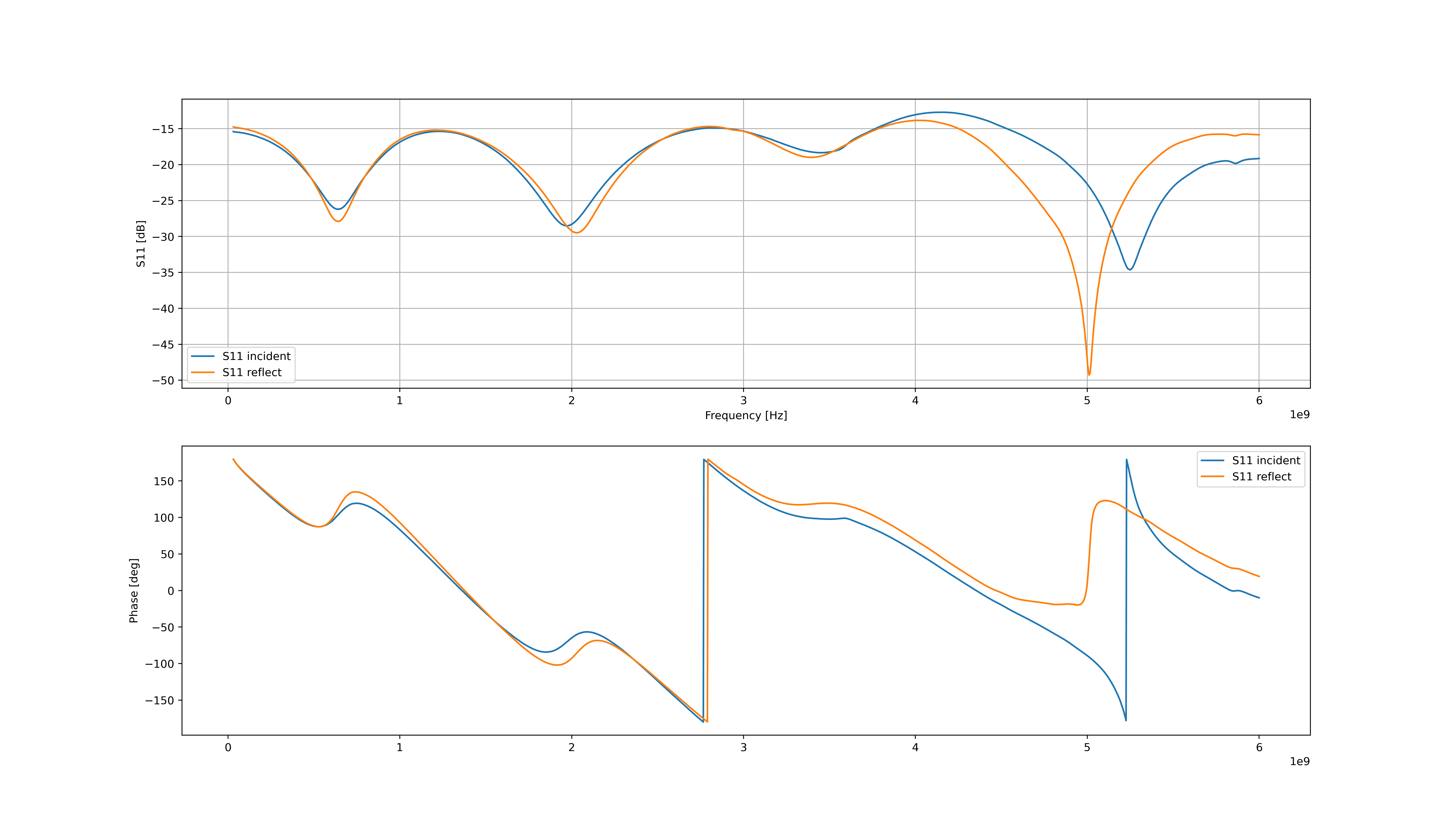

Ein Bild von S11 der Kalibrierung und S11 der abweichenden messung wäre mal schön in Amplitude und Phase. Manche dieser PLL Synth sind Biester. Da setzt du eine bitkombination falsch und in falscher Reihenfolge da verhalten die sich komisch je nach Mondphase und wer im Nachbarzimmer hustet. Kann natürlich auch Verstärkern bis zum Lokaloszillator liegen. Eventuell driftet da etwas mit der Temperatur. Wir wissen es nicht. Ob es wirklich die lookup table ist kann ich auch nicht sagen. Vielleicht hat Jan da Erfahrungen. Wenn die autoselect Funktion nach ein paar Minuten seit der letzten Kalibrierung etwas anders macht ist das schon nicht ausgeschlossen. Wenn ich mir das librevna Blockschaltbild ansehe kann ich noch vermuten, dass der MAX Baustein für den LO mit der Temperatur driftet und dann würde sich die Leistung ändern. Solange das für beide Ausgänge gleich ist macht das nicht aber wenn die beiden Ausgänge unterschiedlich driften wäre das schlecht.

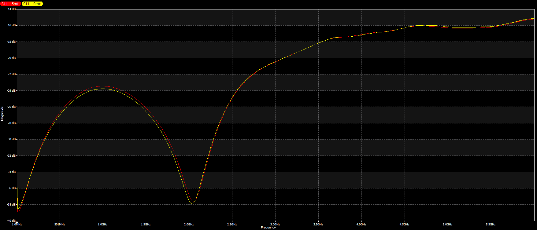

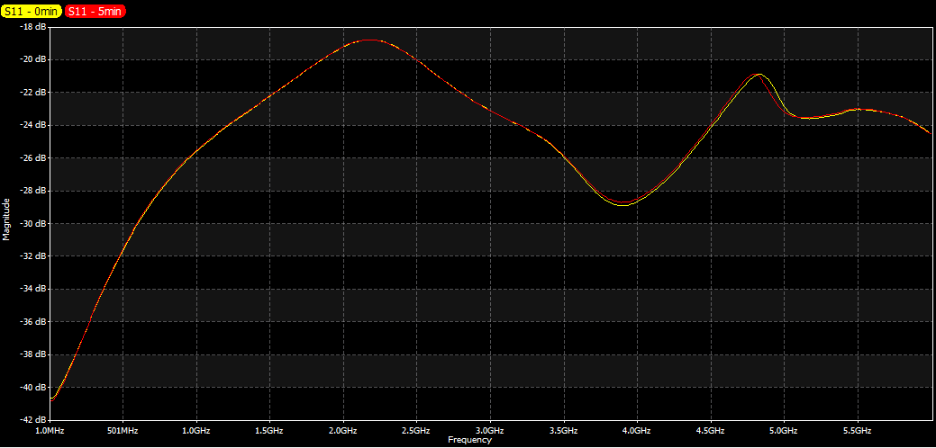

Nils B. schrieb: > Wie verhält sich der > Temperaturdrift beim ursprünglichen Librevna? Siehe Anhang. Das Setup ist das Gleiche wie bei Gustav, ein Match an Port 1 und dann jeweils S11 beim Einschalten und nach 5 Minuten gemessen (ohne aktive Kalibrierung). Etwas Drift ist erkennbar (besonders bei ca. 4.8GHz), aber nicht vergleichbar mit den Problemen hier im Thread. Ich bleibe dabei: Solange nicht verraten wird, was am LibreVNA modifiziert wurde, bleibt das hier eher ein Ratespiel.
Jan K. schrieb: > Ich bleibe dabei: Solange nicht verraten wird, was am LibreVNA > modifiziert wurde, bleibt das hier eher ein Ratespiel. Ich hatte ja oben erwähnt, dass ich den Attenuator ersetzt habe. Der sollte aber unkritisch sein, denn der verändert das Ausgangssignal und das wird ja mitgemessen, rechnet also heraus. Zusätzlich habe ich die Referenzclock geändert auf einen ECS-TXO-5032-270-TR. Die ursprüngliche Version war nicht zu bekommen. Außerdem habe ich die Skyworks Clockgeneratoren weggelassen und der ECS-TXO-5032-270-TR versorgt nun über einen Clockdivider direkt die Maxim Bausteine. Das hatte ich als unkritisch erachtet, da man die Frequenz auch direkt im MAX2871 erzeugen kann.
#7235562
Jan K. schrieb: > Etwas Drift ist erkennbar (besonders bei ca. > 4.8GHz), aber nicht vergleichbar mit den Problemen hier im Thread. Auch die Absolutwerte sehen deutlich besser (sinnvoller) aus.

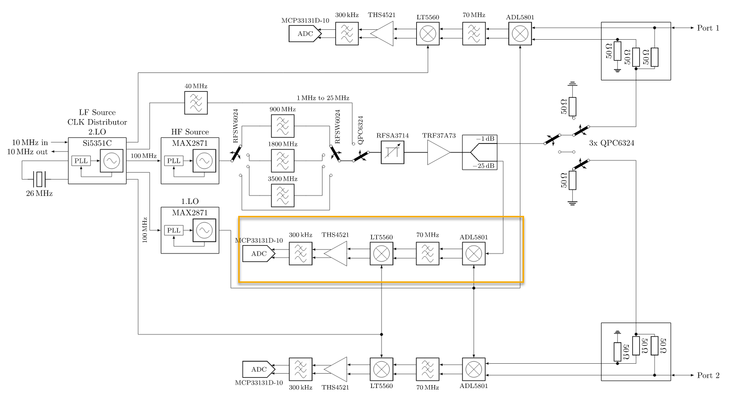

Jan K. schrieb: > Der Si5351C (Skywork Clockgenerator) macht ja noch mehr als nur die > beiden MAX2871 zu versorgen. Unter anderem ist das der zweite LO und er > versorgt auch den FPGA (der daraus dann das ADC Timing ableitet). So > ganz ersatzlos kannst du den eigentlich nicht weggelassen haben. Der ADC ist in dem Design völlig losgelöst von den Clockgeneratoren und benutzt eine eigene Referenz. Der braucht ja nur die ADCs zu versorgen um aufzuzeichnen. Eine interessante Beobachtung habe ich gemacht: Wenn ich die Maxim Chips im Leerlauf auf der maximalen Frequenz laufen lasse dann driftet das deutlich weniger.
Gustav G. schrieb: > Der ADC ist in dem Design völlig losgelöst von den Clockgeneratoren und > benutzt eine eigene Referenz. Der braucht ja nur die ADCs zu versorgen > um aufzuzeichnen. Okay und was ist mit dem 2.LO? Oder hast du nur einen Mixer pro Empfänger? Und wie erzeugst du das Stimulussignal unterhalb von 23.5 MHz? Ich glaube so langsam wäre ein Schaltplan oder zumindest ein Blockdiagramm wirklich hilfreich, da scheint es ja doch einige Änderungen zu geben.
Jan K. schrieb: > Gustav G. schrieb: >> Der ADC ist in dem Design völlig losgelöst von den Clockgeneratoren und >> benutzt eine eigene Referenz. Der braucht ja nur die ADCs zu versorgen >> um aufzuzeichnen. > > Okay und was ist mit dem 2.LO? Oder hast du nur einen Mixer pro > Empfänger? Und wie erzeugst du das Stimulussignal unterhalb von 23.5 > MHz? Ich glaube so langsam wäre ein Schaltplan oder zumindest ein > Blockdiagramm wirklich hilfreich, da scheint es ja doch einige > Änderungen zu geben. Ja mache ich fertig.
Ich habe mal ein Blockschaltbild erstellt. Ich vermute eben einen Drift bei dem Pfad, der die LO Signale der beiden Mischer erzeugt. Bei dem PHA-1+ habe ich mal einen 1Ohm widerstand in den Versorgungspfad vor dem Bias-Tee gelötet und der DC Strom wird schon deutlich größer mit steigender Frequenz. Außerdem habe ich mal einen PT100 auf den MAX2871 geklebt und der wird mit steigender Frequenz ca 20° wärmer, was mit sehr viel vorkommt.

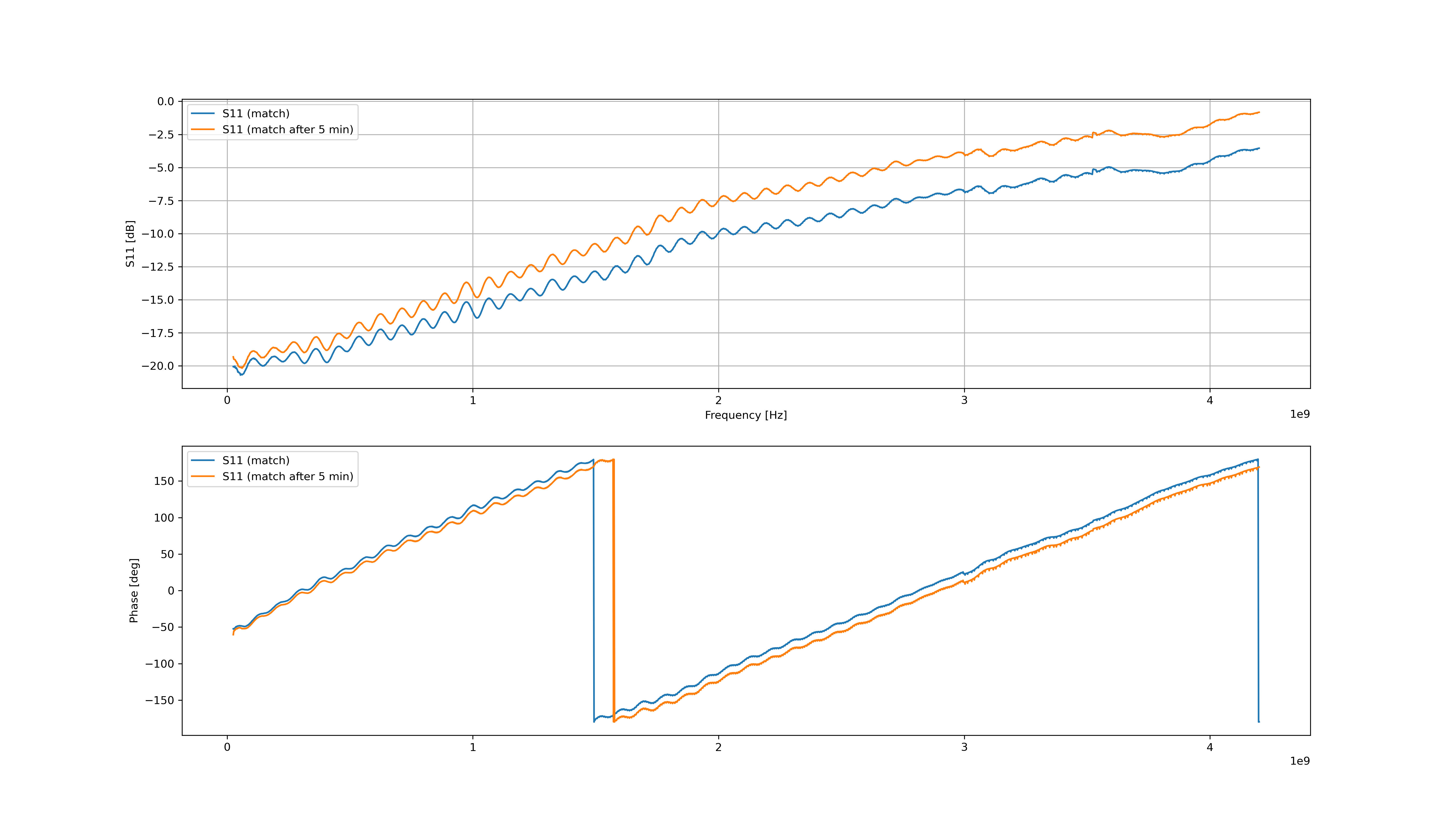

Gustav G. schrieb: > Im Anhang gibt es mal einen Vergleich. Einmal S11 beim kalibrieren und > dann noch S11 nach ca 5 Minuten. Dort ist beidesmal ein Match > angeschlossen. und wurde in der Zwischenzeit nicht angefasst. Ich würde gerne meine Frage wiederholen: wie kommen die katastrophalen Werte von S11 bei hohen Freqenzen zustande, nahe der Totalreflektion? Da gibt's mMn ein grundlegenderes Problem über Drift hinaus. Vom Prinzipschaltbild und den verwendeten Komponenten sollte auch die Rohwerte von S11 deutlicht besser sein, wie von Jan beispielhaft gezeigt.
Simulant schrieb: > Ich würde gerne meine Frage wiederholen: wie kommen die katastrophalen > Werte von S11 bei hohen Freqenzen zustande, nahe der Totalreflektion? Da > gibt's mMn ein grundlegenderes Problem über Drift hinaus. Das kann ich nicht sagen. Den verwendeten Koppler habe ich extern bestückt und der zeigte keine Werte nahe der Totalreflektion, sondern ziemlich brauchbare werte.
#7240466
Dann stellt sich mMn die Frage, wo der Fehler liegt bei deinen S11-Messungen am 50 Ohm Load wo die Anpassung zu hohen Frequenzen völlig zusammenbricht. Bei Jan hingegen sieht das mit S11 besser @ 5.5 GHz um Welten besser aus. Du schreibst der Koppler einzeln betrachtet funktioniert gut, das Datenblatt der TRF37A73 verspricht ebenfalls ordentliche Anpassung an Ein- und Ausgang. Hardwarefehler oder Softwarefehler? Hast du die Möglichkeit, mit einem anderen VNA die Hardwareanpassung deiner VNA-Ports zu messen? Also dein VNA als Testobjekt, wie gut/schlecht ist die Anpassung in die Ports hinein gemessen?
Simulant schrieb: > Hardwarefehler oder Softwarefehler? Hast du die Möglichkeit, mit einem > anderen VNA die Hardwareanpassung deiner VNA-Ports zu messen? Also dein > VNA als Testobjekt, wie gut/schlecht ist die Anpassung in die Ports > hinein gemessen? Ja habe ich das werde ich machen. Ich habe einen R&S zur Verfügung stehen, der bis 8GHz messen kann. An den Ports ist ja eigentlich nichts spezielle dran. Die gehen von SMA Stecker an einen 3dB Attenuator und dann an den Verstärker vor dem Mischer. Der TRF37A73 macht zumindest am Ausgang Exakt was er soll das habe ich bereits gemessen. Das Problem kann bis zum Mischer natürlich auftreten, danach arbeitet das ja mit konstant 5MHz und da sollte nicht mehr viel passieren.
