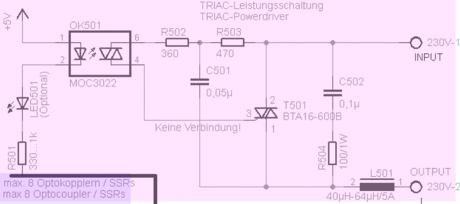

Ist es möglich einen Rohrmotor mit einem Dimmer, so wie er im
Bild(hoffentlich) zu erkennen ist in der Drehzahl zu dimmen?
Wenn ich das richtig gedeutet habe, ist das ein Phasenanschnittdimmer.
Gefunden auf pc-dimmer.de
Der Rohrmotor ist nix besonderes, nur die 2 Endschalter, die man
einstellen kann.

#3543650
>Der Motor wird ein Universalmotor sein also daher "dimmbar".
Der Röhrmotor ist sicher kein Universalmotor.
Nicht dimbar. Zuerst gibt es da ein mechanisches break-mechanismus dh
bei keine (oder niedriege) spannung drauf dann 'klemmt' sich die Axe
damit nichts bewegen kann. Das hoert man auch
Dabei ist die geschwindigkeit der Motor direkt gekoppeld mit
netzfrequenz. Wenn der Motor also schwerer belastet wird, geht er NICHT
langsamer drehen.
Auch ist es so das die Motoren Unbelastet Warmer werden als Belastet !
Wenn man die belastung messen woll kann das am Besten mittels :
* Spannungsmessung auf die 2. Spul oder
* Phase-differenz zwischen 1. und 2. Spul
Leider gibt (gab ?) es fuer beide methoden Patenten.
Vor Jahren zurueck war ich einen HW-entwlickler fuer
Röhrmotorsteuerungen bei SIMU/Somfy und die Röhrmotoren von damals (vor
15 Jahren) funktionierten so. Ich nehme an das es bei die low-end
Röhrmotoren noch immer so ist.
Patrick

Üblich sid da meines Wissens einfache Asynchronmotoren, die nicht über
Phasenanschnitt "dimmbar" sind, sondern nur mit einem Frequenzumrichter.
Dann überleg mal, wie man den mit drei Drähten anschliesst und die
Drehrichtung mit einem Wechselschalter ändert. Das sind normale
Asynchronmotoren mit Kondensator Hilfsphase und in keinem Fall
"dimmbar".
Die Endschalter sind imho immer mechanische Kontakte, teilweise über
eine Spindel verstellbar, teilweise klemmen sie auf einer Welle und
können elektrisch zur Einstellung freigegeben werden.
