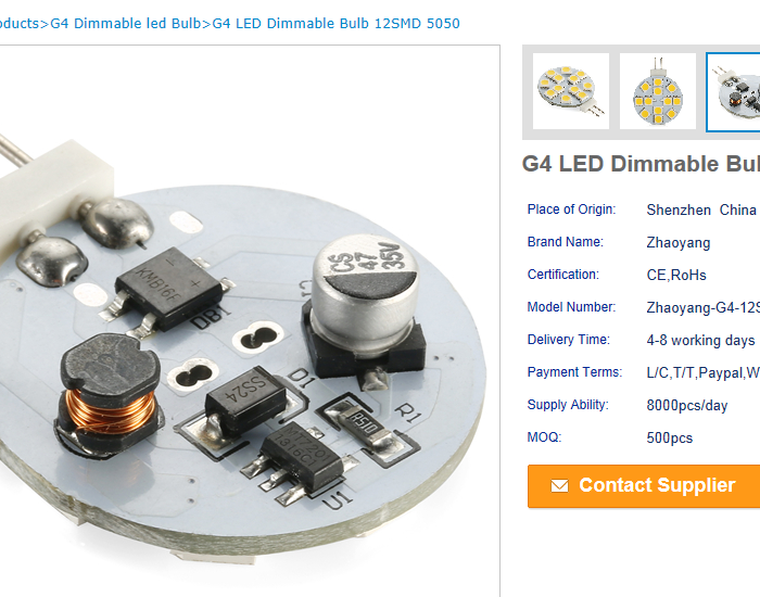

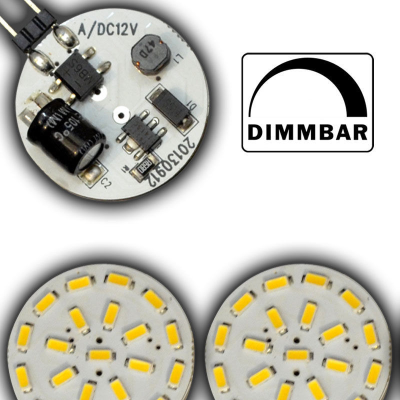

Gast #4888123
Georg M. schrieb:
> Irgendwie verstehe ich nicht, wie das alles funktioniert.
> Ohne Dimmbarkeit wäre alles klar, aber mit...
Sieht erstmal aus wie jede andere. Es scheint ein Katalogfoto zu sein,
ob da drauf zu sehen ist, was wirklich drin ist?
Kannsr Du den Typ des ICs erkennen?
