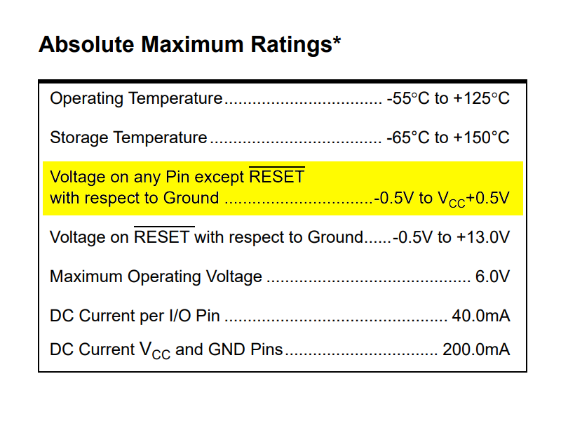

Tach zusammen,
nur um sicher zu gehen - beim Atmega 2560 sind laut Datenblatt die I/Os
über interne Schutzdioden gegen Vcc/GND geschützt.
Wie sieht das bei den ADC-Eingängen aus, ich finde da konkret nichts
dazu.
Warum ich frage? Mein ADC könnte im Fehlerfalle >5V abbekommen und dafür
möchte ich gerüstet sein.
Gruß,
MG
> dazu.
All I/O pins have protection
diodes to both VCC and Ground as indicated in Figure 13-1.
Das lässt eigentlich keinen großen Interpretationsspielraum.
Zudem erlauben die elektrischen Specs maximal VCC+0,5V.
Wenn du da mehr erwartest, solltest du nicht nur gerüstet sein, sondern
Maßnahmen dagegen in der Schaltung vorsehen - oder das Datenblatt
ignorieren.
> dazu.
Genau so, du hast es also schon gefunden.
Dann sollte ein Vorwiderstand (Quellimpedanz 10k) davor, damit der Strom
über die Eingangsschutzdioden nicht zu hoch wird.
> dazu.
Solche Dinge stehen leider nur selten in den Internet-Datenblättern. Oft
gibt es die Unterlagen nur gegen NDA.
Ob eine Diode gegen VDD vorhanden ist oder nicht kannst Du selber
rausmessen.
Der Hersteller schreibt in seinen Absolute Maximum Ratings VDD + 0,5 V
für alle Pins. 0,5 ist knapp unter 0,6, das spricht für Dioden.
Wenn Deine Eingangsspannung höher ist als VDD, dann fließt ein Strom
("injection current") durch die ESD-Struktur in die VDD. Den musst Du
durch einen Reihenwiderstand auf ein ungefährliches Maß begrenzen. Der
Reihenwiderstand ist oft als Bestandteil eines RC-Filters ohnehin
vorhanden. Auf welches Maß der Strom begrenzt werden muss steht im
Datenblatt. Leider nur selten im öffentlichen, meist brauchst Du die
komplette Produktspezifikation. Die gibt's mit Entwicklungsvertrag und
NDA.
Typische Werte sind 100 - 200 µA ohne Beeinflussung analoger
Schaltungsteile, und 1-2 mA ohne Schädigung des Controllers. Durch den
Injection Current erhöht sich der Meßfehler des ADC, die PLL bekommt
mehr Jitter, Komparatorschwellen können sich verschieben, etc. Was genau
passiert und welche Pins dahingehend kritischer sind als andere steht in
der Spezifikation des Controllerlieferanten, so er diese denn rausrückt.
Pins ohne ESD-Dioden machen oft komische Dinge wenn man Überspannung
anlegt. Dann geht der Chip in irgendwelche Testmodi, High Voltage
Progamming oder ähnliches. Da kann man sich beim BCI-Test auch schonmal
was einfangen.

Soweit ich weiß können die Schutzdioden nicht durch die softwareseitige
Umschaltung zwischen GPIO und ADC-Eingang abgeschaltet werden. Atmel
hatte in einer application note auch eine Dimmer-Schaltung mit einem AVR
gezeigt, wo sie die 230V über einen einfachen Vorwiderstand direkt auf
den AVR-Pin gelegt hatten. Das lässt auf ein gewisses Vertrauen in die
Schutzdioden schließen.
Nein, wie sollte sowas auch gehen? Die ESD-Dioden sind ganz reale
Diodenstrukturen direkt an den Bondpads auf dem Chip. Da muss das
Eingangssignal vorbei bevor es auf irgendwelche funktional relevanten
und von der SW beeinflussbaren Schaltungsteile geht.
Entweder der Controller hat Schutzdioden an den ADC-Pins, oder er hat
keine. Wenn die Pins GPIO können sind fast immer Schutzstrukturen
vorhanden. Sonst würde sich der Strom seinen Weg durch die
Ausgangstreiber suchen. Reine ADC-Pins haben häufig keine Schuzdioden,
vor allem bei Controllern mit mehr als 10 bit ADC-Auflösung.
