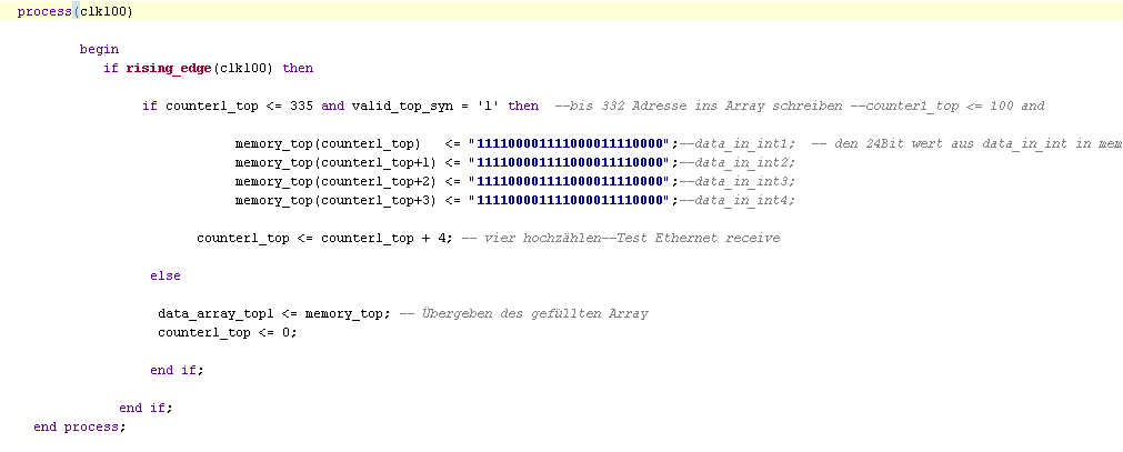

Ein type array im package erstellt 340 mal 24Bit -> Bild 1
Nun bekommen ich Daten von einem I2S Interface , 4 Kanäle, immer 24Bit
werte,

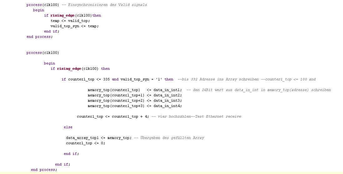

die speichere ich im Array im TopModul -> Bild 2
Das validsignal signalisiert, dass neue Daten anliegen und hat die
Frequnez 96kHz.
Wenn ein Array gefüllt ist, übergebe ich an das Array, welches an
Ethernet geht.

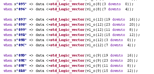

Dort(anderes Modul) wird das empfangene Array "immer 4 bit" mittels Case
anweisung (25Mhz getriggert)verschickt -> Bild 3

Habe auch mal Testweise das Array mit a 24 einsen und nullen gefüllt ->
Bild 4, und interessanterweise braucht er da nur 13% der LUTs :S
Könnte mir ein schlauer Kopf Tipps geben woran das liegen könnte :) ?
Moderator (Firma: Titel) Persönliche Seite #4928280
Waldemar M. schrieb:
> Mein Design benötigt zu viele LUTs.
> Was habe ich gemacht:
Du hast etwas nicht gemacht: das Array so beschrieben und angesteuert,
dass es in ein RAM passt. Deshalb wird jede Speicherzelle auf einzelne
Flipflops abgebildet.
Und in deinem 3.png sieht man einen Teil eines riesigen
Megamonstermultiplexers. Der kostet dann auch noch einige LUTs zur
Decodierung.
Ja das ist blöd gemacht, habe aber auch eine Schleife, die das anders
löst. Zeile 2925
Moderator (Firma: Titel) Persönliche Seite #4928331
> Die Leseadresse habe ich meines Wissens nach auch immer getaktet.
Das ist hier nicht das Problem...
> Wie groß darf es denn maximal sein, dass es in ein RAM passt?
Das kommt auf dein FPGA an und steht in dessen Datenblatt.
Die Größe ist aber erstmal egal. Du musst die Beschreibung so gestalten,
dass der Synthesizer überhaupt ein RAM draus machen kann. Wie das geht
steht im Handbuch zum Synthesizer.
Wenn du auf mehr als 1 Wort pro Taktzyklus in deinem Array zugreifst,
kann es kein RAM werden. Sieh dir einfach mal an, was ein RAM an
Adress-, Daten- und Steuerleitungen hat. Damit musst du und der
Synthesizer auskommen.
> habe aber auch eine Schleife, die das anders löst.
Und trotzdem wieder einen Multiplexer draus macht.

Moderator (Firma: Titel) Persönliche Seite #4928441
> sieht (meiner Meinung nach) erst mal besser aus.
> Bestimmt keine schöne Lösung ...
Ja, mit dem Holzhammer am Symptom herumgebastelt. Die eigentliche
Ursache belibt weiterhin, dass du die falsche Ressource im FPGA
verwendest.
> Ach , und vielleicht sollte ich mir mal den Fifo generator anschauen :S
Kannst du dein Problem mit einem Fifo erschlagen? Das Design ist doch
vollkommen synchron. Dann ginge es auch ganz simpel mit einem DPRAM und
zwei Pointern...
Gast #4928507
> Ethernet geht
genau da liegt dein Problem:
Du übergibst in einem Takt 8160 Bit und das ist kein RAM: Dort könntest
du eben nur 24 Bit (in deinem Beispiel) in einem Takt weiterreichen...
Und wenn Du das so beschreibst bekommst Du es so von deinem Synthesetool
geliefert (wenns das Bauteil hergibt)...
Gruss Vanilla

Gast #4930630
> Ich frage mich, ob ich nicht wieder ankommende 24 Bit werte verliere
> während ich geladenes Array weitergebe und verschicke :/
Klar kann das passieren. Daher nimmt man zwei Speicher und schaltet im
richtigen Moment um. Voraussetzung ist, das Dein auslesen über Ethernet
schnell genung geht...
