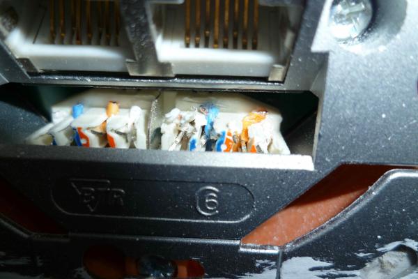

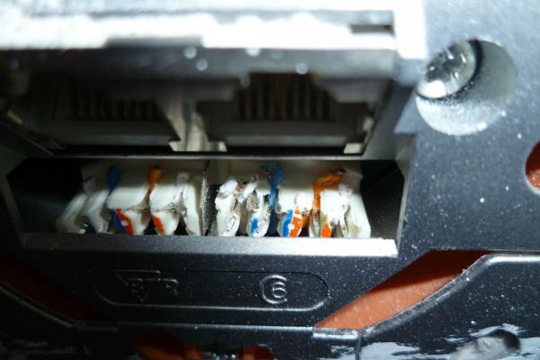

Gast #2609601
Wenn du heute die Leute beim Kabelziehen siehst, und dich fragst was die
eigentlich gelernt haben und wie die das machen, kannst du auch das
teuerste Kabel nehmen, und bei der Messung am Ende kommt dann der Murks
ans Tageslicht.
Alles eine Frage von Planung + Budget und Anspruch an alle Komponenten,
auch der ausführende Monteur bestimmt wesentlich das Ergebnis mit.
Gequetschte oder geknickte Kat-7-Kabel sind nicht viel besser als Kat5
ordentlich verlegt.
Beim Dosenaufschalten oder am Patchpanel das gleiche Prozedere.
Siehe Bilder
#2609800
> ans Tageslicht.
Sowas sehe ich regelmäßig, wenn Elektroinstallationsfachbetriebe am Werk
waren. Häufig haben die nicht mal einen simplen Kabeltester dabei, um
wenigstens auf Durchgang und korrekte Belegung zu prüfen. Die haben zwar
den Meister in Starkstrom, aber von Computernetzen i.d.R. keinen blassen
Schimmer. Ausnahmen bestätigen die Regel.
