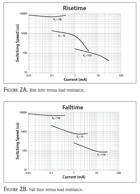

IF-D93, das ist ja mal lausig langsam
OP #6070541
https://i-fiberoptics.com/pdf/ifd93-1809.pdf
reicht nichtmal für 9600Baud :-)
Na klar, Lesen bildet....
Zum Glück nur ne Lichtleiterdemo für die Schul-AG. Läuft jetzt mit 2400,
reicht auch.
Wer denkt denn, dass ein Lichtleiter-Empfänger derart träge sein kann?

Naja, ein Darlington und dann noch mit offener Basis ist nun mal
schnarchlangsam.

Steht auch im Datenblatt, dass die eben auf Verstärkungsfaktor und nicht
auf Geschwindigkeit aus sind.
"No optical design required" heißt eben auch einfach in Betrieb zu
nehmen, nix ingenieursmäßig auszulegen und betriebssicher zu machen.
mfg mf

Steht ja auch im Datenblatt: wenn schon jede Flanke fast 1ms dauert,
kann nur schlecht ein Bit mit 100µs Dauer übertragen werden. Schon die
erreichten 2400 Bits/s sind "besser" als es das Datenblatt verspricht...
Bestenfalls mit einem niederohmigeren Widerstand lässt sich da noch was
machen.
