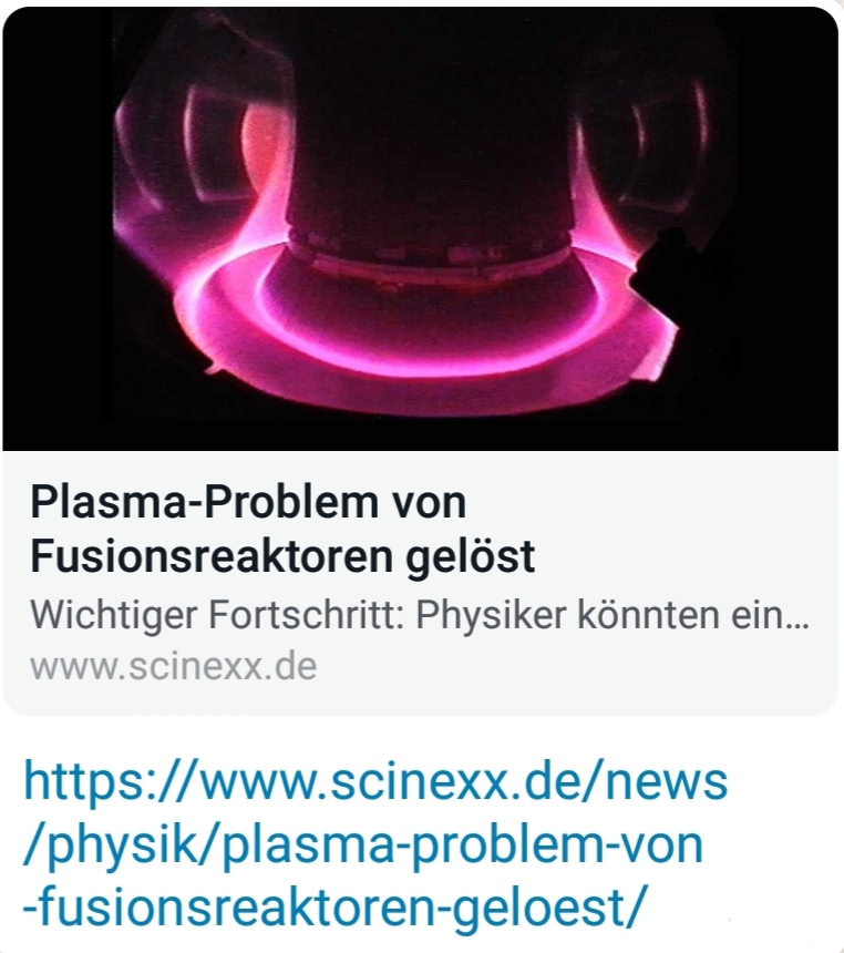

Das Energieproblem könnte bald weltweit gelöst sein, wenn man dem
Bericht glauben schenken darf:
https://www.scinexx.de/news/physik/plasma-problem-von-fusionsreaktoren-geloest/
Man hat es jetzt wohl, durch geschickte Gestaltung des Fusionsreaktors,
geschafft dass das Plasma stabil in der Luft schwebt und somit die Wände
nicht mehr beschädigen kann.
