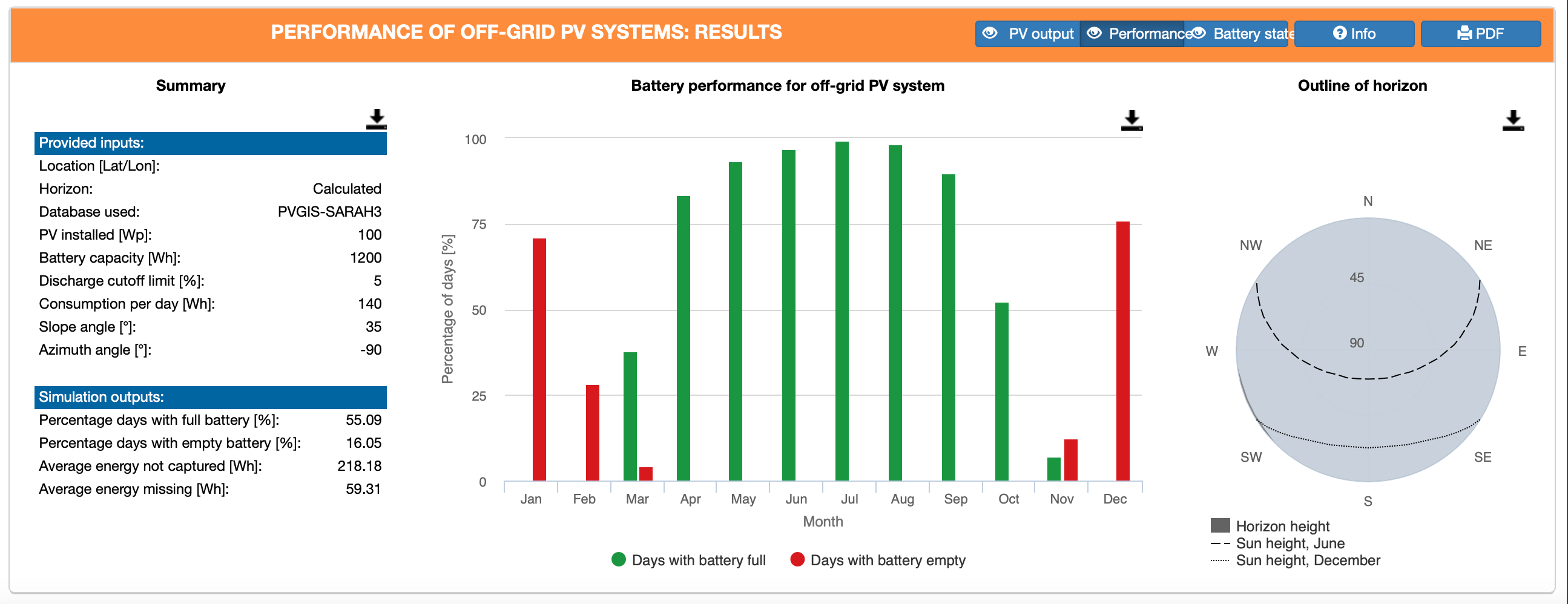

Perfekt, genau die Seite meinte ich auch, ich habe nur den Punkt Off-Grid nicht gefunden dort. Jetzt passt es. Danke!
Ich habe mal mit den Werten etwas herum gespielt. 30Wp ist tatsächlich zu wenig, ich brauche eher 75Wp und muss das Gerät im November bis Februar / März eher sparsam betreiben, damit die Energie reicht.
Jetzt weiß ich, in welche Richtung es geht.

Also das Tool sagt mir, dass ich im Best Case 200 Wh aus der PV bekomme. Eher Richtung 150 Wh. Und das halte ich für realistisch.

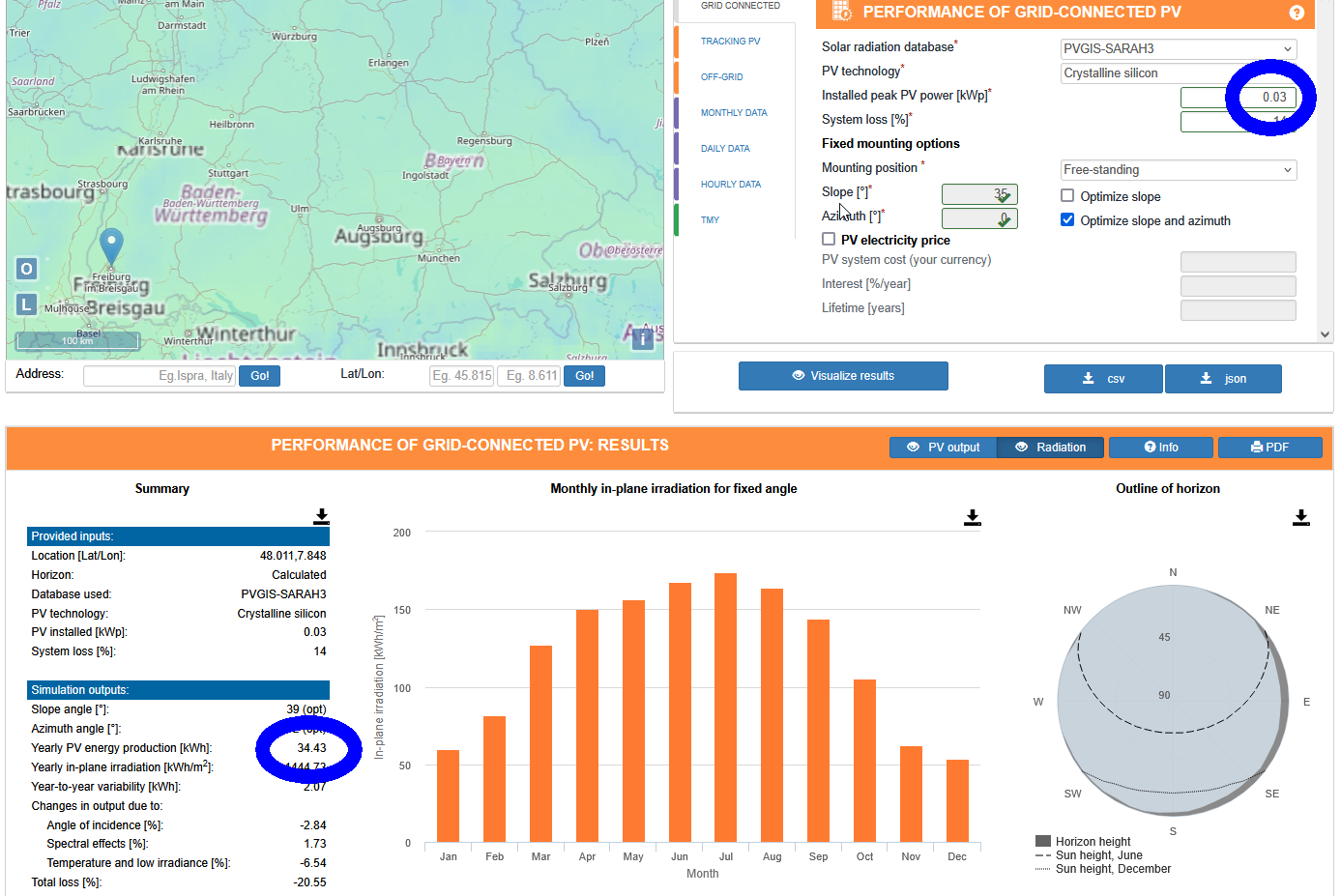

Du brauchst also pro Jahr für das Ding schlimmstenfalls 7W * 24h/d * 365d = 61kWh.
Wenn du in den ertragreichsten Gebieten Deutschlands lebst (z.B. in Freiburg), dann kannst du laut der verlinkten Seite mit dem 30Wp Panel bei statischer Ausrichtung grade mal 34kWh erzeugen.
Fazit: wenn du den Akku nicht sonstwie auch noch lädst, wird das nicht dauerhaft funktionieren.
Mit 30Wp kann ich es absolut vergessen. Das passt hinten und vorne nicht. Hingegen mit 100Wp sieht es bis auf den Winter am tatsächlichen Standort besser aus. Da habe ich nur im Winter Probleme. Die ich wie gesagt lösen kann, in dem ich einfach das Device in der Nacht ausschalte oder die gesamte Anlage sagen wir mal zwischen Dezember und Januar abklemme, reinige, die Akkus vernünftig lade, etc.
