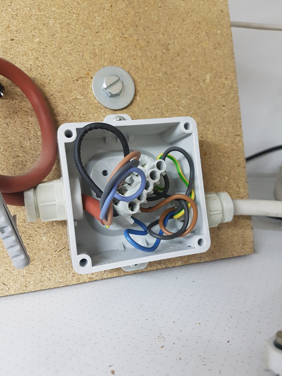

Also Leute, ich habe nun mal den besagten Holzkasten (vermutlich
Eigenkonstruktion) aufgeschraubt und mal den entsprechenden Gebläsemotor
begutachtet.
Auf der Plastikummantelung des Motors steht nur folgendes:
"331 WKT 05 03" - es ist kein Typenschild o.ä. am Motor vorzufinden.
Am Holzkasten, in dem sich der besagte Gebläsemotor befindet, ist
außerdem eine Anschlussdose verbaut, die ich abfotografiert und hier im
Anhang beigefügt habe.
Außer der Wannensteuerung/Leistungselektronik des Whirlpools kommen wie
man rechts des Bildes sehen kann 4 Leitungen. Blau (N), Braun (?),
Schwarz (Phase L) und der PE.
In den Gebläsemotor gehen 3 Leitungen. Blau/violett, schwarz und braun.
Was mich nun etwas iritiert: Weshalb habe ich auf der
Wannensteuerungsseite (rechts) 4 Leitungen und auf der Motorseite nur 3?
Vielen Dank.
Man sieht doch deutlich den abgezwickten PE des roten/braunen Kabels.
Es wäre zuerst zu klären daß das Kabel garantiert NICHT zu einem Gerät
der Schutzklasse II gehört, sprich was ist am anderen Ende des roten
Kabels mit dem gelb-grünen Leiter.
#5656832
Sepp schrieb:
> kommen wie
Da kommen doch 5 Adern: schwarz-braun-schwarz-blau-gelbgrün.
also ein übliches Drehstromkabel mit 3 Phasen, alte Aderfarben.
Der PE in der roten Silikonleitung darf nicht abgezwickt sein. Er muss
angeschlossen werden.
Wie ist denn der Motor jetzt an die 5-adrige Leitung angeklemmt? 2 x
schwarz + braun oder oder blau?
Gast #5656894
Habe nochmal nachgeguckt.
Asche auf mein Haupt:
Es kommen von der Poolelektronik 5 (!) Adern (blau, braun, schwarz,
schwarz, PE) und zum Motor gehen 4 Adern (blau, braun, schwarz, schwarz
(dicker)).
Es handelt sich somit doch um einen dreiphasigen Motor (Drehstrommotor).
Das heißt, ich brauche einen dreiphasigen Frequenzumrichter?!
Gast #5657633
Erst würde ich nachsehen, wie das Ganze abgesichert wurde und ob es
einen FI dafür gibt. Ob sich Dein künftiger FU mit dem FI verträgt?
Dieses Wunderwerk sollte man mal einem guten Elektriker vor Ort
besprechen.
