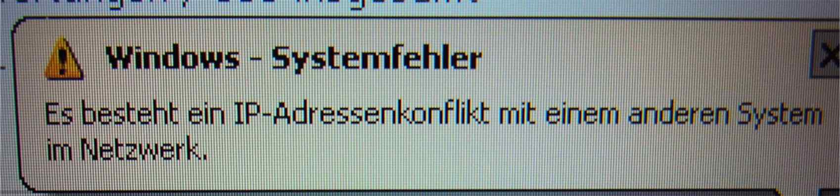

Hallo, hab ein kleines Heim-Netzwerk mit nem Router/Modem Notebook SW-Laser Switch 1 Farblaser 1 Farblaser 2 PC Switch 2 Wlan-Point Titenstrahler über WLAN Internetradio (aus) Ab und dann bekomme ich beim Aufwecken des Notebook aus dem Standby-Modus die Fehlermeldung wg. IP-Konflikten Man kann dann zwar weiterarbeiten, aber ich hab mal Fing angeworfen um mehr herauszufinden. Hatte gehofft, dass da zwei Geräte die selbe IP haben, doch lt. Liste ist da nicht der Fall. Wenn ich den WLAN-Point abklemme, verschwinden 37 und 102 aus der Liste und es sind nur noch 7 Geräte. Wie könnte ich rausfinden, was da den IP-Konflikt verursacht?
#2800235
PC abziehen und von einem andere gerät ein ping auf die adresse machen und schauen ob noch jemand entwortet.
pinge mal die jeweilige adresse an. antwortet ein gerät, gibst du den eine andere ip. antwortet keines, schliesst du das kabel wieder an und checkst das ganze nach dem standby erneut. gibts wieder probleme, setzt du für das notebook eine feste adresse und prüfst wieder erneut...
#2800283
1.Evtl. ein DHCP-Problem? Gib zum Test dem NB eine feste Adresse außerhalb Deines eingestellten DHCP-Bereichs. 2.Prüfe Dein WLAN ob nur berechtigte User angemeldet sind/waren.
#2800303
Hast du im Router und im Access-Point DHCP aktiviert?
Schmeiss das DHCP Zeug raus... und adressiere [fast alles] fest.

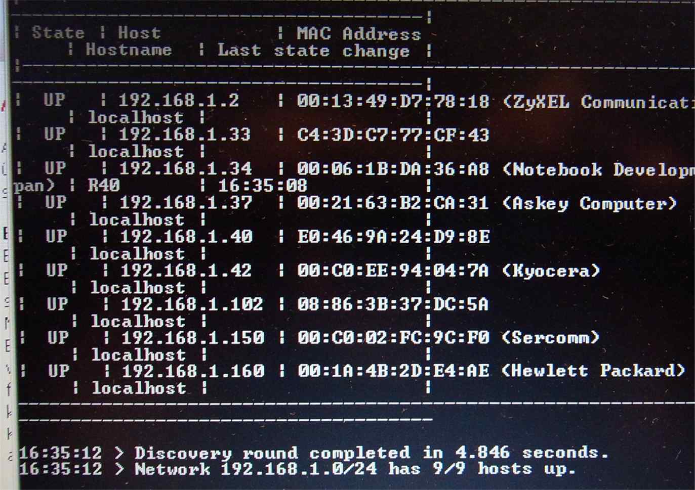

Man kann sich unter Windows an der Kommandozeile mittels "arp -a" die Zuordnung der IP-Addressen zu Mac-Adressen anschauen. Wenn er einen Addresskonflikt meldet, kann man mit der so ermittelten MAC Addresse das entsprechende Gerät suchen.
#2800441
Drei von Vier schrieb: > Schmeiss das DHCP Zeug raus... und adressiere [fast alles] fest. klar doch, back to the roots. Excel listen mit IP Adressen pflegen die dann doch nicht aktuell sind. Vergessene Gateway oder DNS einträge und dann wundern das nichts geht. Viel spass damit bei IPv6. DHCP funktioniert sehr sauber, wenn man aber wie hier eventuell 2 DHCP-Server betreibt dann natürlich nicht.

Das Problem liegt "beim Aufwecken aus dem Standby". Der PC behält die IP Adresse von dem Moment wo er in den Standby gebracht wurde. In der Zwischenzeit hat ein anderes Gerät aus welchem GHrund auch immer vom DHCP diese IP-Adresse zugeordnet bekommen und wenn jetzt der PC aus dem Standby aufwacht merkt er das die IP-Adresse die er vorher hatte an jemand anderen vergeben ist. Hab das Problem auch gehabt, habe dann aber meinem Rechner im Router ne IP-Adresse Reserviert. Seitdem ist Ruhe.

Abdul K. schrieb: > Und wie macht man das am besten mit zwei aktiven DHCP-Servern? gar nicht, man schaltet einen ab. > Das Problem liegt "beim Aufwecken aus dem Standby". Der PC behält die IP > Adresse von dem Moment wo er in den Standby gebracht wurde. dann verlängert man die Leasetime zur not auch auf 1Jahr. die meisten DHCP server vergeben die adressen erst neu, wenn keine mehr da sind, das kann also nicht der grund sein.

egal schrieb: > Der PC behält die IP > Adresse von dem Moment wo er in den Standby gebracht wurde Ist das wirklich so? Ich hätte gedacht beim Wechsel in z.B. Ruhezustand wird die IP released und beim Wakeup einfach wieder eine neue DHCP-Anfrage gestellt.

Abdul K. schrieb: > Und wie macht man das am besten mit zwei aktiven DHCP-Servern? Wenn man keinen davon abschalten kann oder will, dann muss man dafür sorgen, dass die davon vergebenen Adressbereiche sich nicht überlappen. Also beispielsweise der eine .100-149 und der andere .150-199 vergibt. Dies ist ein Weg, bei DHCP Redundanz zu schaffen.

Michael K-punkt schrieb: > Ab und dann bekomme ich beim Aufwecken des Notebook aus dem > Standby-Modus die Fehlermeldung wg. IP-Konflikten Hallo, diese Meldung habe ich seit etwa drei Wochen ab und zu mal. Kleines Heimnetzwerk was seit Jahren nicht verändert wurde. Es passiert, wenn nur 1 Rechner und nichts weiter aktiv ist. Mit LAN oder auch W-LAN beobachtet. Die Betriebsysteme XP sind auch nicht neu aufgespielt. Ich vermute, daß das mit den Updates für WIN entstanden ist. Nach dem Neustart des Routers geht es wieder. Den Standby-Modus habe ich nicht benutzt.

Ich hol das noch mal hoch. Fast jeden zweiten Tag habe ich das mal. Erst bricht die Datenrate auf Modem-Niveau herunter und dann kommt diese Meldung. Router und dieser Rechner etwa vor einer Stunde eingeschaltet, nichts weiter. Es ist mir ein Rätsel, hat das niemand weiter?

Ich arbeite bei der IP-Adressvergabe nach einer einfachen Regel: Fest installierte Geräte bekommen eine feste IP-Adresse, für mobile Geräte hält der DHCP-Server einen Adressbereich frei. Ich sehe darin keinen besonderen Aufwand ... und das beschriebene Phänomen hatte ich (bei geschätzt 50 eingerichteten Netzwerken mit jeweils bis zu ca. 50 Teilnehmern) noch nie ...
#2876116
Das ist ja alles richtig und machbar. Aber wo kommt das her? Der Router seit 5 Jahren nicht geändert, außer Strom ein/aus. Der Rechner XP seit 3 Jahren fast nur für Internet genommen und kaum was installiert. Und seit ein paar Monaten dieses verhalten. Meine Vermutung ist, das es von außen kommt. Kann das sein? Hier wird auf schnelles DSL umgebaut. Die Kästen stehen schon und die Glasfaserlöcher sind wieder zugebuddelt :-) Mal sehen ob es dann nicht mehr ist.
Michael_ schrieb: > Meine Vermutung ist, das es von außen kommt. Kann das sein? Nein. Wie soll was "von außen" durch den Router hindurch kommen?
#2876261
Michael_ schrieb: > Meine Vermutung ist, das es von außen kommt. Kann das sein? Dann ziehe den Stecker "nach außen" ab und prüfe ob Deine Behauptung wirklich stimmt. Doppelte IP kommt bei Router sicher nicht von außen. Doppelte IPs haben beim ping manchmal verschiedene Laufzeiten. Daran kann man die Entfernung schätzen. 1.Evtl. laufen 2 DHCP-Server im gleichen Adressbereich oder Du hast irgendwo eine doppelte IP eingetragen??? 2.Evtl wäre noch die DHCP - Lease Zeit zu betrachten wenn es Aussetzer im Netz gibt. http://technet.microsoft.com/de-de/library/cc739076(v=ws.10).aspx
#2876368
oszi40 schrieb: > 1.Evtl. laufen 2 DHCP-Server im gleichen Adressbereich oder Du hast > irgendwo eine doppelte IP eingetragen??? Ich hab aber nur einen Router, welcher an den einzigen Rechner über Kabel eine einzige DHCP-Adresse zu vergeben hat. Sonst nichts! Vielleicht hat der Router einen Treffer, ich werde den mal aufschrauben. Das mit dem Kabel probiere ich mal.
#2876395
Aufschrauben wird wenig helfen. Ich mache auch keinen Transitor auf, wenn das Radio den falschen Sender spielt. 1x Stromlos ist einfacher. DHCP-Konfiguration ansehen und IP-Bereich etwas ändern wäre ein Versuch.
Vielleicht ist auch schlicht das EEPROM mit der Konfiguration ausgebrannt? Da fangen die meisten Geräte dann an zu spinnen. Gefühlte 98% der Programmierer interessiert sowas nicht.
